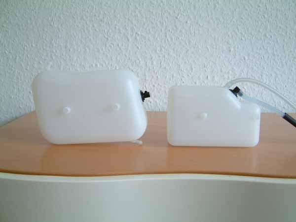

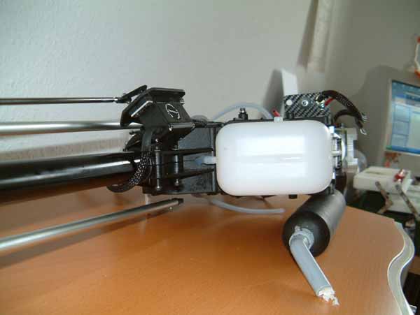

    Ich hatte es langsam satt, nach ca. 9 - 10 min. rumgeheize mit meinem Raptor 50
    wieder landen zu müssen.

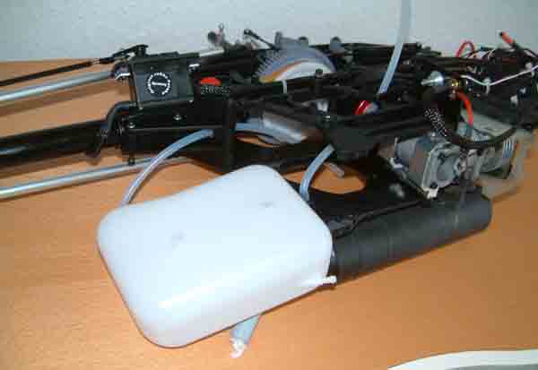

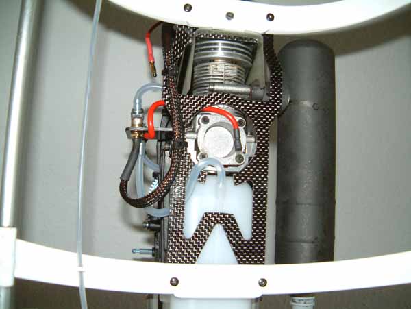

    ...also habe ich mir nen 90er Tank vom Raptor besorgt und diesen in den 50er
    implantiert.
    Funzt mit ein paar kleinen ßnderungen am Chassi einwandfrei!
    3 Stunden und 70 Bilder (Doku) später war er dann fertig.
    Nun sind 15min. rumheizen kein problem mehr (ohne Headertank&#33
    Wenn interesse besteht, dann würde ich auch die Bilder zur verfügung stellen.
    Aber ...Frage: wie bekomme ich die Bilder hochgeladen ?
    Gruß Henning

                            Wie gewünscht ein kleiner Bericht.
                            Tja, nun ist der Umbau schon ein paar Tage her und in der Praxis hat es sich echt bewährt. Ich fliege jetzt ohne Headertank so ca. 20-25 min ....je nach Flugsphase. Natürlich merkt man am Anfang, wenn vollgetankt ist, die 200gr mehrgewicht ein wenig, aber dafür hat man mehr Schwung für einige Figuren.
                            Aber da gerade vorgestern die Teile für meine Big Block- umbau angekommen sind, wird sich die Flugzeit wohl wieder auf 15 min. einpendeln. Ich will jetzt einen OS 70 SZH in den Rappi stecken, damit wirklich keine Leistungswünsche mehr unbefriedigt bleiben.
                            Den Motor habe ich mir schon besorgt und am Kopf ein wenig abgefäst, damit er in das Originalchassis passt.
                            Die Big Block kit teile sind super sauber gearbeitet und pulverbeschichtet...einfach eine Augenweide! Heute Nachmittag werde ich die erste -Anprobe- mal vornehmen und mit der Fotodoku beginnen.
