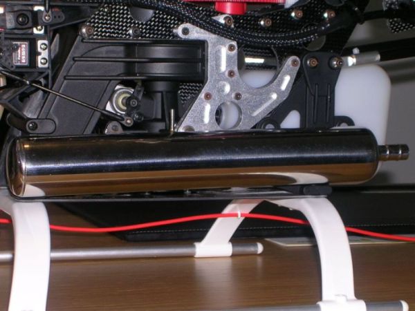

                        Hatte ich vorhin vergessen: Mein neuer Schalli
                        http://www.kulas-ganzheitliche-medizin.de/...or90schalli.jpg

                          Mein Neuer Raptor!
                          Zwei Fragen:
                          - Dein Pitch Servo Hebel ist sehr weit inneb aufgehängt. Bekommst du so auch die erwünscheswerten +/- 12 Grad Pitch?
                          - Wieso um Himmels willen sind deine Schrauben so verrostet? ?(
                          euer Henning Piez (ENSONIC)

                            -Die endgültige Einstellung habe ich noch nicht vorgenommen.
                            -Warum die Schrauben so aussehen kann ich dir nicht sagen. Das Baby stand immer trocken, doch schon nach 4 Tagen fingen die an zu rosten. Aber dieses Phänomen habe ich auch bei meinem 50iger und der _Tobi_ bei seinem nagelneuen 50se. Kann mir vielleicht jemand sagen warum??

                              Mein Neuer Raptor!
                              Hm,... ich fliege seit 4 Jahren Raptoren, den SE jetzt seit genau einem Jahr, bei Wind und Wetter, Regen und Schnee. Da rostet nix. Komisch...

                                Mein Neuer Raptor!
                                Ich muss mir da auf jeden Fall was überlegen. Sieht irgendwie total gammelig aus!
