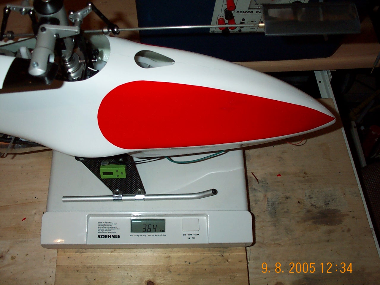

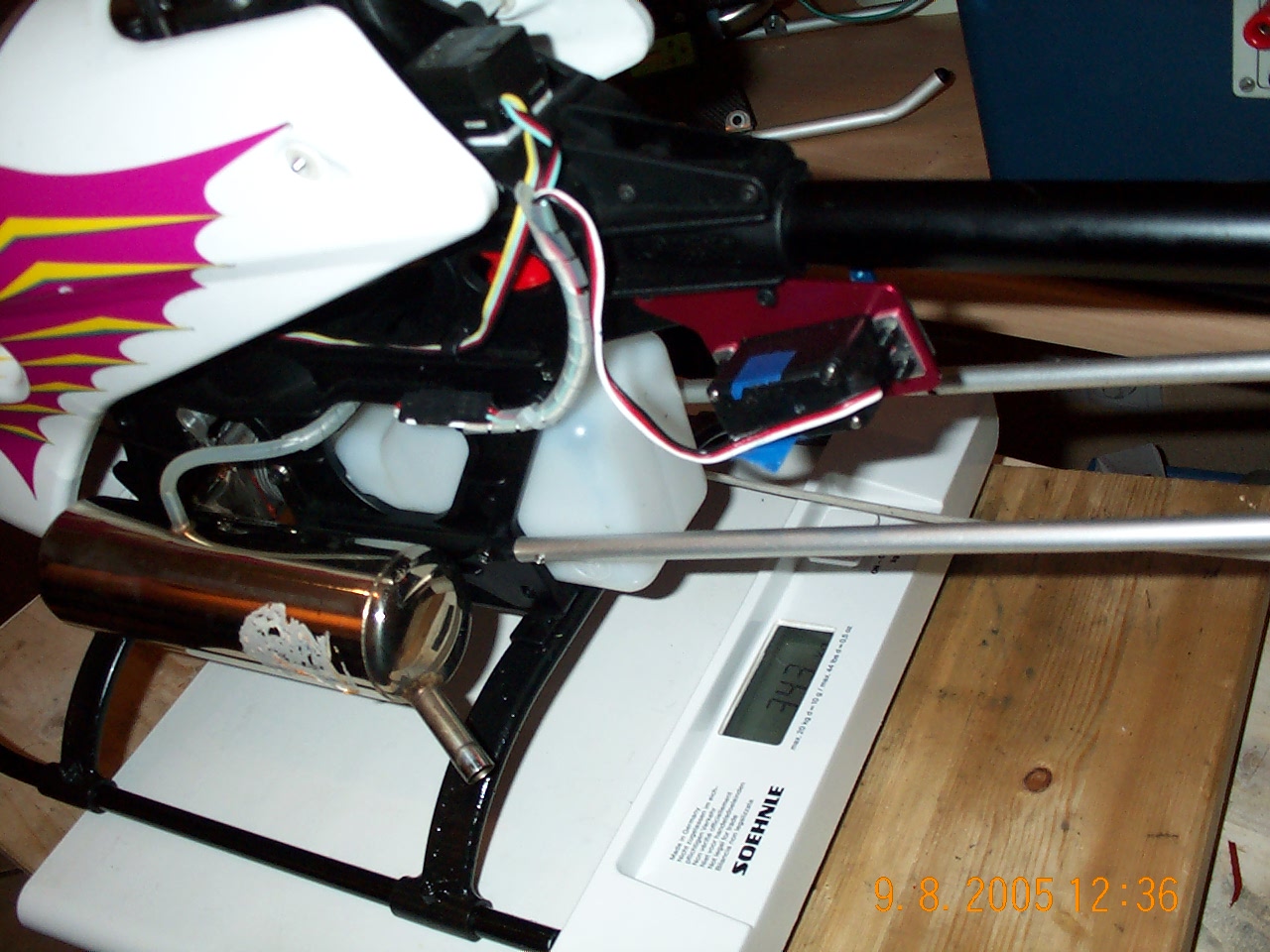

              wenn ihr einen 50er Heli mit 90er Motor haben wollt dann. verkauft den R50 legt das Geld, das ihr für die Conversion ausgeben wollt drauf und holt euch gleich einen dafür ausgelegten Hubschrauber.
              Habe zum Vergleich mal den R50 und den V91 auf die Waage gestellt:
              Andreas
