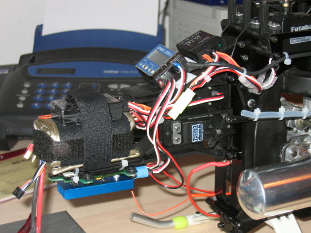

    Re: Synergy RC Aufbau
    Hallo!
    Der Salat gehört zu meinem Heli!
    oder so mit CFK-Vorbau
    Mehr siehe HIER
    Gruß Bernd
        Bei mir siehts so aus

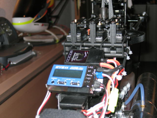

          • Philipp
          bei mir schaut es so aus:
          Zur Erklärung: Der Moosgummipacken unten drann sind 2x Kokam1500 2S und der oben drauf der Empfänger. Durch ein kleines Loch in der Haube, kann ich den Lipoly Schalter mit einem Schraubenzieher einschalten. Seit lezter Woche ist die Bedieneinheit vom Gyro noch etwas hinuntergerutscht und zwischen Einheit und Lipoly Regler hat noch ein RevLock 20 Drehzahlregler Platz gefunden. Zusatztank wurde mit doppelseitigem Klebeband angebracht und mit Kabelbinder gesichert.
          lg
          Prinzi
          Vario Bell 47 g III, und sonst noch einiges
