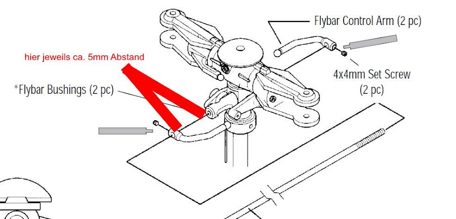

        Foto geht leider erst morgen da der Heli bei meiner Mutter steht. Das Spiel war an den beiden Hebeln, das heißt die Paddelstange ließ sich horizontal ca. 1 cm nach links und rechts bewegen. Ansonsten war sie fest. Habs einstweilen mal versucht, im Manual zu kennzeichnen (siehe Bild)

          Das ist ein Baufehler, da darf kein abstand sein! Hier mal ein Tip wie man es richtig einbaut:
          1. Löse die beiden Anlenkarme ("Flybar Control Arm) von der Paddelstange.
          2. Schraub die Paddel von der Paddelstange runter.
          3. Schiebe die Paddelstange in die Mitte der Paddelwippe und plaziere die beiden Anlenkarme wieder (An die Paddelwippe pressen, sodass kein spiel mehr entstehen kann.).
          4. Zieh die Madenschrauben der Anlenkarme leicht an, so dass sich diese noch verschieben/verdrehen lassen.
          5. Nun musst du mit einem Lineal (am besten eins aus Stahl, mindestens Millimeter-Skalierung!) den Abstand zwischen Aussenkante Paddelstange (Da, wo das Paddel draufgeschraubt wird) und Anlenkarm auf beiden Seiten möglichst gleich lang einstellen.
          6.Wenn das passt, ziehe eine Madenschraube vom Anlenkarm ganz fest, verdrehe den anderen Anlenkarm so lange, bis beide parallel zueinander sind (Wenn du quasi so über die Paddelstange schaust, dass sie auf dein Auge zielt) und ziehe den zweiten dann auch fest. Natürlich nicht vergessen, den zweiten Anlenkarm vor dem fest ziehen an die Paddelwippe zu drücken.
          Gruß Peter
