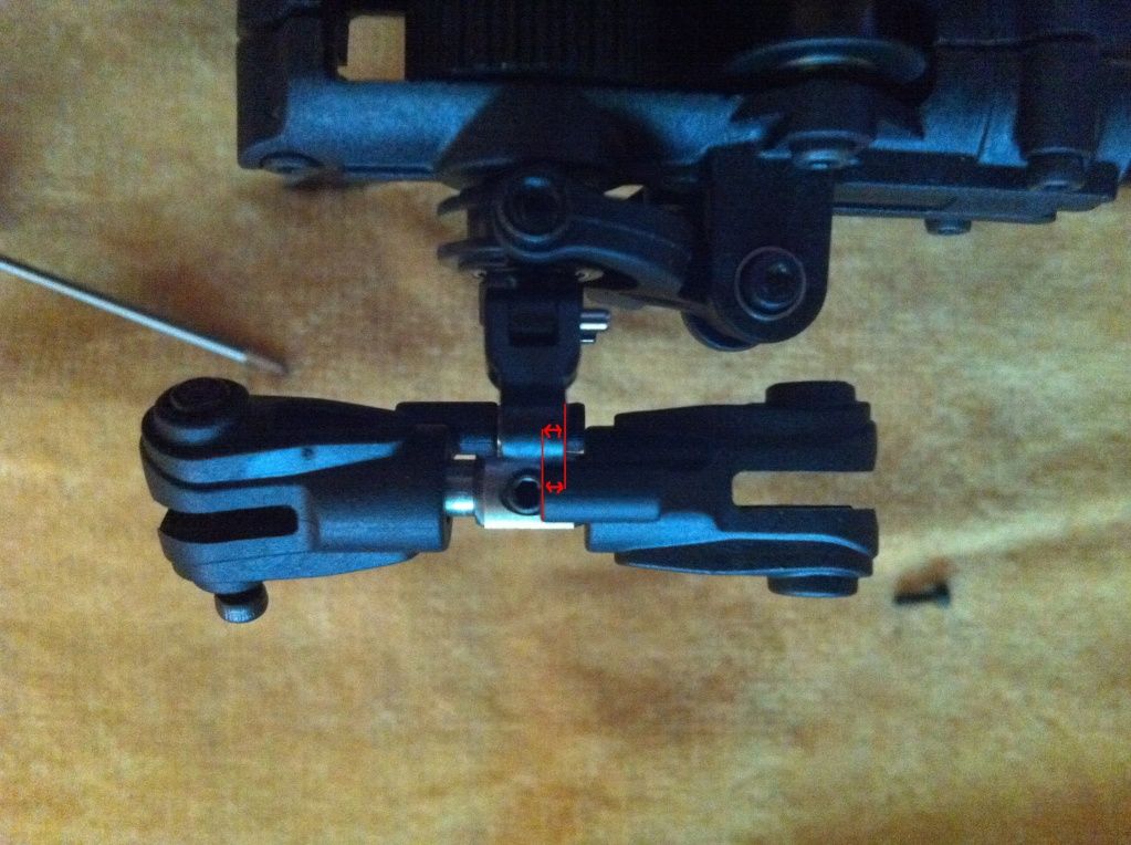

    ich baue gerade das Heck meines Mini-Prôtos zusammen- und siehe da, ich habe irgendwo ne Blockade
    Hier mein Problem in Bildern:

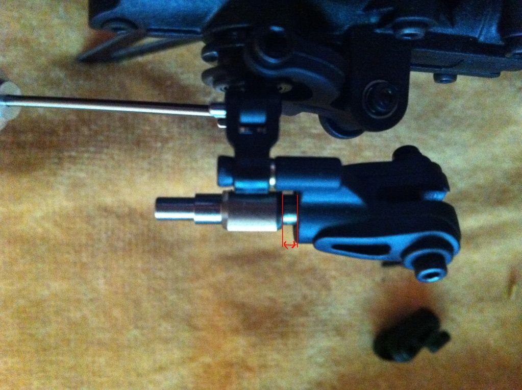

    So sieht es Heck aus, wenn ich den Blatthalter nur soweit anschraube, dass er zu der Scherenanlenkung ausgerichtet ist. Die Schraube im Blatthalter ist dabei noch lange nicht vollkommen in der Nabe- das funktioniert also so nicht. Das Ding ist aber folgendes:
    Ziehe ich die Schraube im Blatthalter handfest an, ist
    1. der Blatthalter schwergängig und
    2. sieht das Ganze dann so aus:
    Der Blattgriff überschneidet sich also um gut 1mm mit der Anlenkung, was ein Verbinden unmöglich macht..
    Ich habe schon das Forum durchforstet- finde aber nichts mehr. Habt ihr eventuell Tips?

    Spontan würde ich sagen. "zeih mal ordentlich die Blatthalter auseinander, dass die Lager richtig reinrutschen" so hats beim 500er Drucklagerheck bei mir geklappt.
    Eventuell ein falsches Lager im Blatthalter? Das 500er Lager für die Heck riemenrolle hat die selbe Größe , ist dabei etwas höher...
    Benjamin
      Amen..
      ich danke dir, Benjamin.. So simpel- doch da es schon einmal leicht "klack" gemacht hatte, bin ich davon ausgegangen, dass die Lager ganz drin sind.
      Beide Probleme auf einen Streich gelöst- danke, danke, danke
