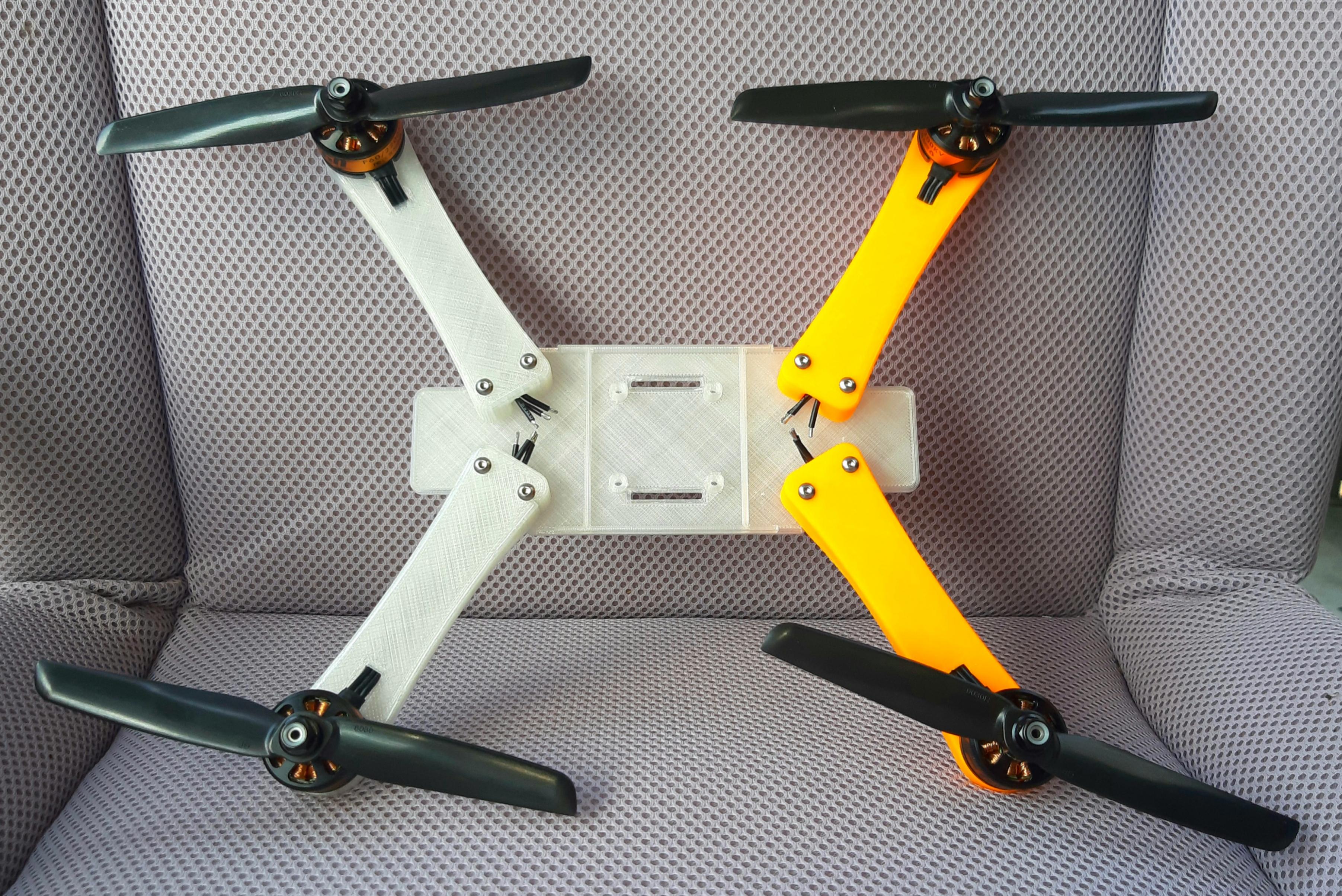

                als Heliflieger hatte ich immer scheu einen Copter zu bauen, da ich nicht eine weitere "Baustelle" in Sachen Programmierung auf machen wollte.
                Die FC haben sich aber hier sicher weiter entwickelt und ich hoffe die sind auch von einem Copter Laien halbwegs Flugfähig zu bekommen.
                Ich denke es wird zwei Lager geben, Modellbauer die was von der Stange kaufen und welche wie ich die gerne was Basteln wollen.
                Um hier einen Heli oder Flächen Piloten zum Copter zu bringen, müsste es möglich sein, ggf. vorhandene Komponenten zu benutzen.
                Es wäre cool hier eine Art "Volkscopter" zu definieren und in der Gruppe zu bauen :-)
                Ich teile euch mal meine Gedanken zu einem Copter, der für mich passen würde.
                Als Funke kommt bei mir eine Spektrum zum Einsatz.
                Akkus liegen 3-4s mit 2000mAh< (wie bei den meisten) rum.
                Zum Bauen gibt es bei mir die Möglichkeit eines 3d Druckers mit 20x20cm Druckbett.
                Ein einfaches Alu-Kreuz wie in den Anfängen tut es aber auch glaube ich.
                Ich möchte auf keinen Fall FPV sondern nur "Auf Sicht" fliegen.
                LOS heißt das glaube ich?
                Der Flight Controler sollte kompakt sein und am Besten gleich die Regler enthalten 4in1.
                Welche Systeme sind hier im Moment einfach zu bedienen? Betaflight?
                Ich hätte auch noch 4x F60 2200kV rum liegen!?!
                So jetzt kommt ihr, haut was raus :-)

                              Soooo... nachdem ihr ja geschrieben habt das sei nicht so kompliziert, bin ich das mal angegangen.
                              Ich hab mir mal einige Kopter angesehen.
                              Da ich alle Veränderungen selber in der Hand haben will, hab ich mich für selbst entwerfen und drucken entschieden.
                              Das ist zwar nicht so stabil wie ein CFK Frame aber dafür reproduzierbar.
                              Der erste Probedruck ist gemacht... mir gefällts.
                              Jetzt erst mal auf FC warten.
                              Gruß, B.

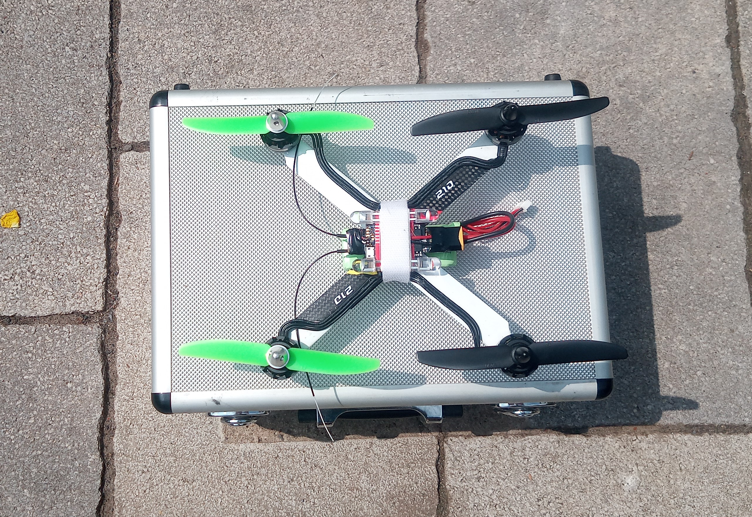

                                Da bei einem Kopter, der nur auf Sicht geflogen wird, auf FPV- Geraffel, Gps, usw. verzichtet werden kann, reicht ein simples Lattenkreuz völlig aus.
                                Für eine FC-Regler-Kombi und Empfänger ist in der Mitte genügend Platz. Dazu noch LEDs, die das Erkennen der Fluglage ungemein erleichtern und der Spaß kann beginnen.
Größe: 1,75 MB

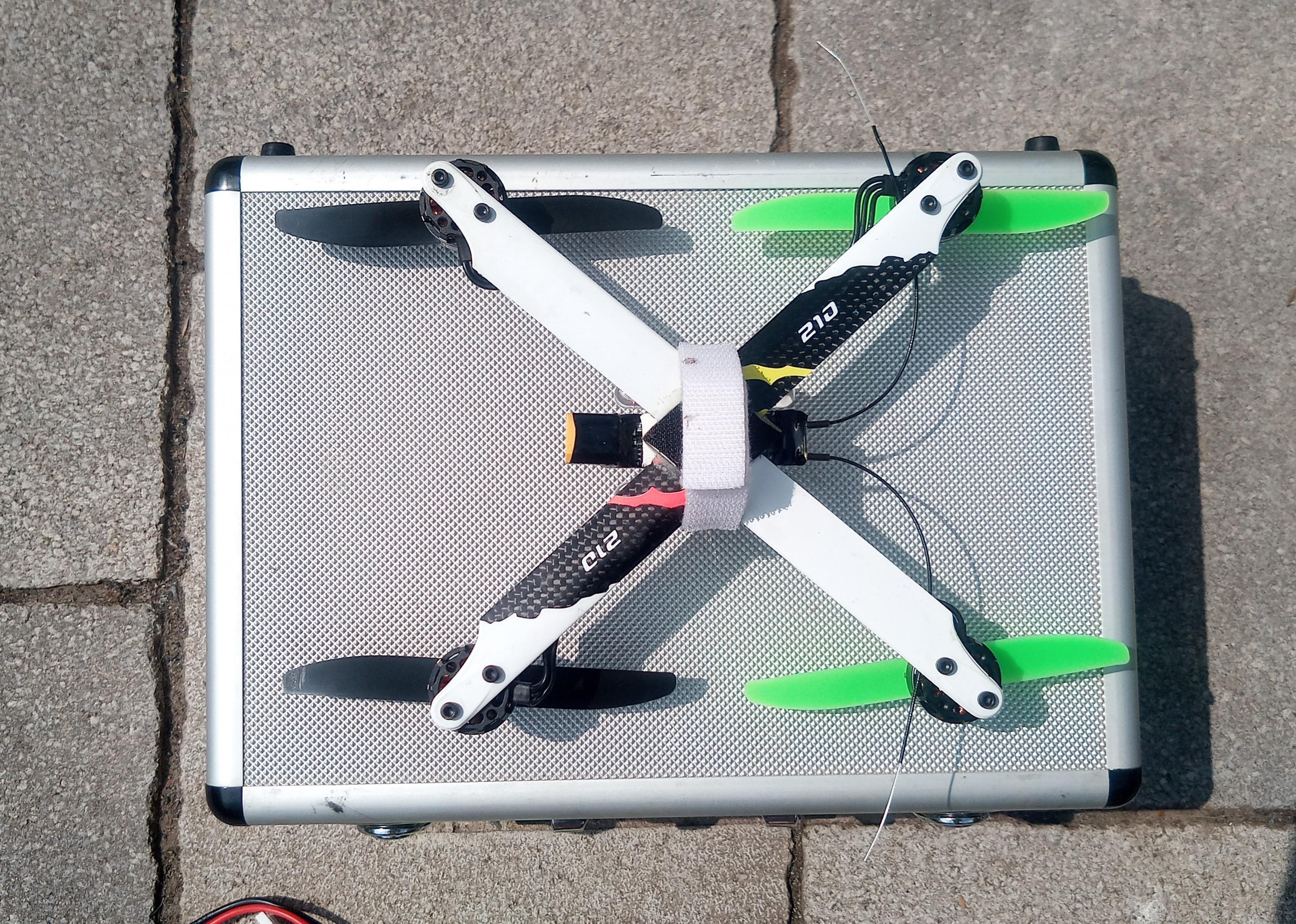

                                Mein X-Frame, passend für 5 "Propeller, ist aus ausgemusterten Rotorblättern entstanden und wiegt nur 25 Gramm.
