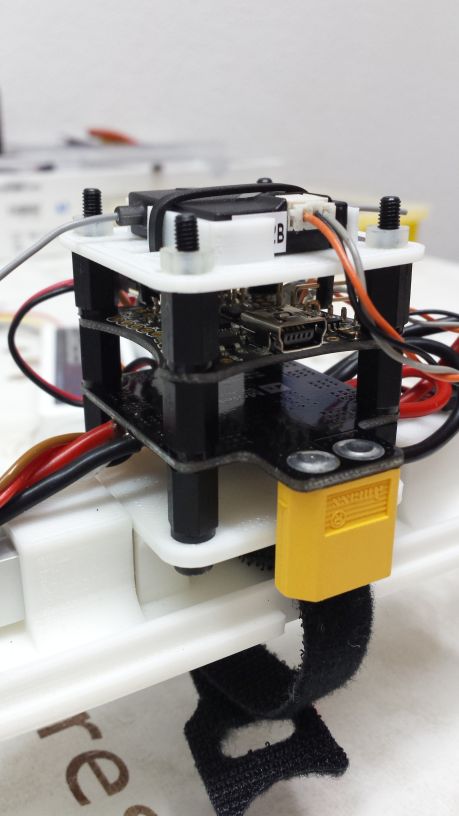

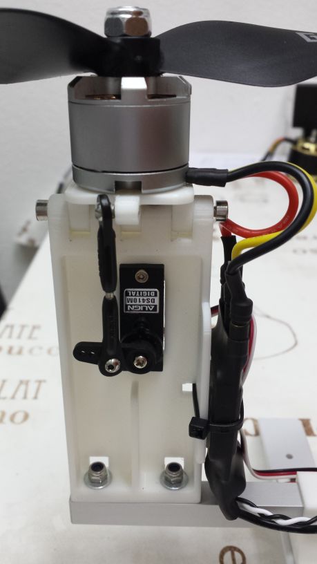

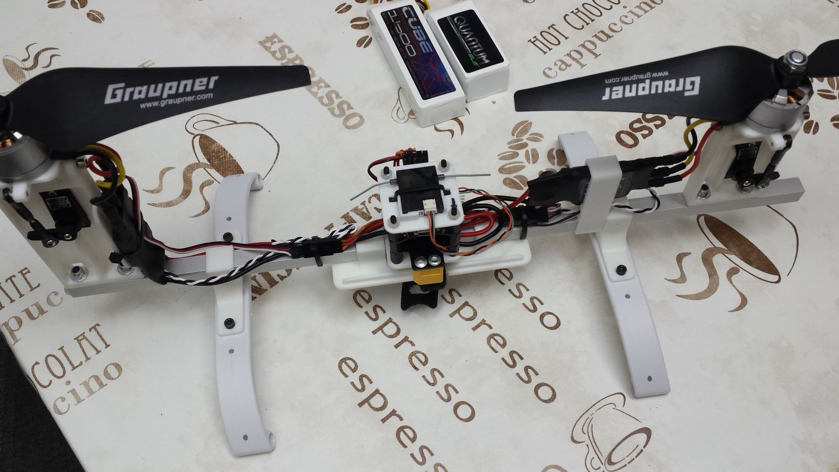

      ...logisch
      FC Flyduino NanoWii
      Spektrum DSMX Sat
      Motor Regler DJI
      Align DS410 Servos
      Matek PDB-XT60
      Frame Eigenbau
      Erstes Problem war, das Bi-Kopter normal quer fliegen ich aber längs brauche.
      Habe die FC für Quer verbaut und einfach die Knüppelzuordnung in der Funke (Roll/Nick) getauscht.
