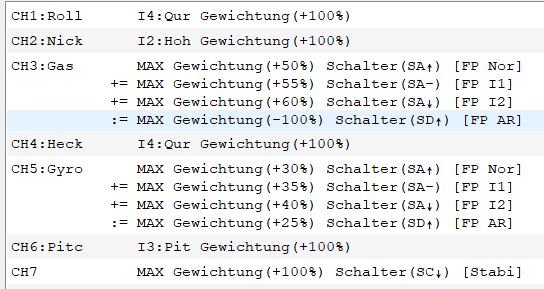

                Ich würde gerne die Xlite mit dem TRex 150x verwenden. Habe aber als Spektrum User keine Ahnung wie man das ganze programmieren muss. Für die Quads habe ich mir da schon etliche Haare ausgerissen.
                Auf rcsettings.com kann man zwar Settings laden, diese sind aber dann nicht kompatibel zur Xlite.
                Hat jemand von euch evtl. ein Template für FBL auf der Xlite.
                Gruss Michael

                  AW: Neue FrSky Funke " X-Lite"
                  Hi Michael,
                  Du kannst einfach Comapanion zweimal starten, einemal mit dem Profil der X-Lite,
                  dann mit dem Profil des Templates. Die Mischerzeilen kannst Du mit Copy & Paste
                  übertragen und Dir auf Deine Schalter(stellungen) anpassen.
                  Das Prinzip ist ja mit OTX bei allen Sendern gleich, es gibt halt nur unterschiedliche
                  Schalter/Potis ...
                  Welches FBL hast Du denn und was soll welcher Schalter machen?
                        Das Flybarless ist vom TRex 150X.
                        Das mit den 2 Fenstern in der Companion habe ich schon gemacht.
                        Mir fehlt aber die passende Basis denn die Vorlagen bei Rcsettings.com gehen alle verschiedene Wege nach "Rom".
                        Im Prinzip brauche ich nur 3 Flugphasen. Timer auf Motor an/ aus und einen Kanal für die Flugmode Umstellung von Safe auf 3D.
                          Kenne das System und die Kanalzuordnung/-richtung nicht, aber vom Prinzip könnte es so aussehen:
                          Auf Schalter SA sind die Flugphasen, mit denen auf Kanal 3 die Gaswerte und auf Kanal 5 die
                          Gyrowerte geschaltet werden, Schalter SD (up) ist AR/Motor Aus und auf Kanal 7 wird mit Schalter
                          SC (dn) die Stabifunktion aktiviert.
                          Schöner ist es, wenn man die Schalter im Tab Flugphasen hinterlegt und in den Mischern dann einfach die Flugphase angibt-
                          so ist's aber erstmal übersichtlicher, aber die Flugphasen werden nicht im Display angezeigt.
                          Jetzt ist noch die Frage, auf welchem Kanal erwartet das FBL welche Funktion mit welchen Werten oder kann man das alles im FBL konfigurieren?

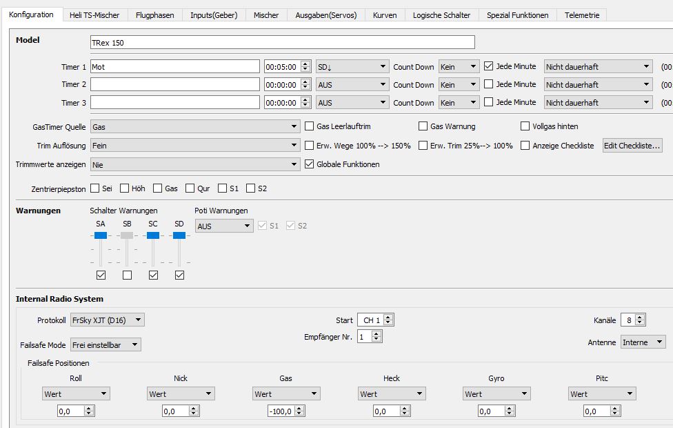

                          Timer aktiviert, sobald AR/MotorAus deaktiviert ist:

                            Ich werde den 150X mit S-FHSS und einem Multiprotocol Modul im externen HF Schacht betreiben. Binden und steuern der Servos funktioniert auch, nur weiß ich noch nicht genau welcher Kanal wohin geht. In der FBL App sind auch die Ausschläge sichtbar, die Zuordnung geht aber nur über die Funke.
                            Zuletzt geändert von southside81; 30.04.2019, 15:13.
