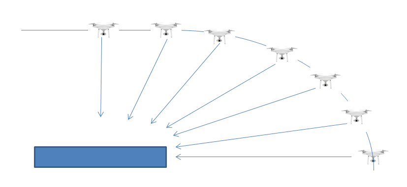

    Muss sagen.. nicht so einfach... die Bildbearbeitung ist nicht das Problem.. man muss aber bei den Bilder schon sehr auf die Höhe, Winkel und den Vorwärtsflug des Copters achten, sonst sieht es irgendwie doof aus..

    Ich verstehe nicht, was du mit "dem vorwärtsflug des copter" meinst.
    Soweit ich das erkenne, bestehen die Collagen aus 2 Aufnahmen.
    1 x vertikal von oben.
    1 x von vorne / oben, Kamera evtl. 30 ° nach unten geneigt.
    ßber Bildbearbeitung wird die perspektivische Verzerrung verstärkt und übereinander gelegt.
    Was mir schwer fallen würde, den optimalen Standpunkt beider Aufnahmen zu bestimmen.
    Da benötigt man denke ich einige Versuche.
    Wichtig für die Aufnahme sind perspektivische Linien, ohne die wird das Foto nicht funktionieren. Bei deiner Aufnahme sind diese ja deutlich vorhanden.
    Was bei deiner Aufnahme fehlt (und auch eine zusätzliche Schwierigkeit bedeutet) eine Front zu haben, wie z.B. der Eingang eines Gebäudes. Das wird den optischen Effekt nochmals deutlich verstärken.

      Du hast hier mind. 8 Einzelaufnahmen verwendet. Liege ich da richtig ?
      Evtl. liege ich ja komplett daneben mit den 2 Aufnahmen.
      Hattest du den Standort beim schwenken der Kamera verändert ?

        Genau.. sind 9 Shots. Du änderst den Aufnahmepunkt in Höhe, Entfernung und den Kamerawinkel. Das macht es so schwierig.
