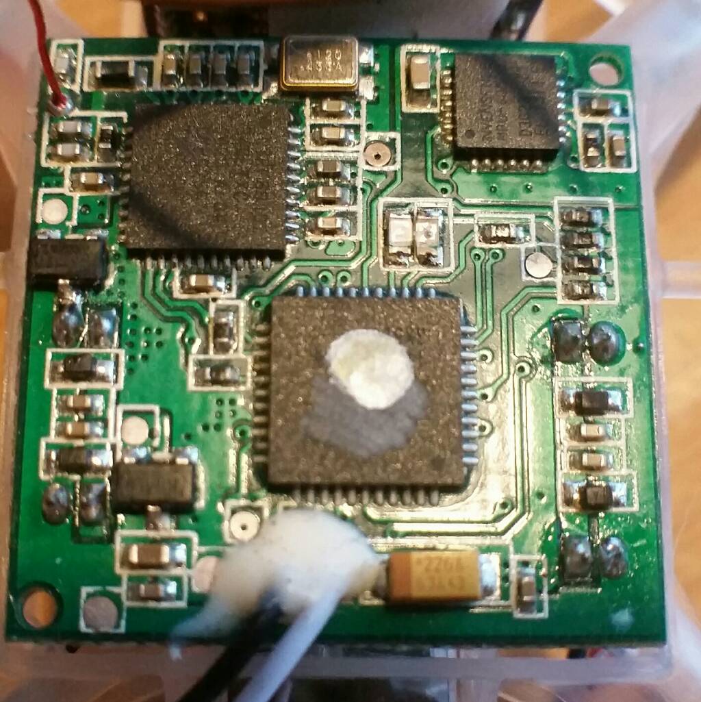

    Also bei dem QX von meinem Sohnemann ist aus ungeklärter Ursache dieses kleine gelbe Bauteil abgeraucht. Was ist das genau und kann man das evtl irgendwo bestellen ? zb bei Conrad ?

    WELCHES Teil ist denn abgeraucht? Auf der Platine sieht doch alles i.O. aus?
    Oder ist das eine intakte Platine und Du meinst das gelbe Bauteil rechts neben dem schwarzen/weißen Kabeln unten?
    Das ist ein SMD Tantal Elektrolytkondensator mit 22 µF, vermutlich 6,3V Spannungsfestigkeit, aber das kann man auf dem Foto schlecht erkennen.
    Sollte es bei Conrad geben (bestellen) oder evtl. auch bei Reichelt (günstiger).
    Tantalkondensatorn rauchen im Fehlerfall tatsächlich ab und haben danach oft einen Kurzschluß.

      Ja das ist ein Bild aus dem Netz. Ich meine genau dieses gelbe Teil neben den Kabeln

        Achja, es ist wohl doch ein "A" am Ende der Beschriftung -> 10V Spannungsfestigkeit
        Musst halt schauen das die Abmessungen ungefähr stimmen:
        Z.B.
        Tantal-Kondensator 22 µF 10 V/DC 10 % (L x B x H) 6 x 3.2 x 2.5 mm Kemet T491C226K010ZT 1 St.
        Und er muss richtig rum eingebaut werden. Wurde er evtl. verpolt und ist deswegen gestorben?

          6, 3v/ 22mf steht ja auch auf dem Foto. Wenn genug Abstand auf den Lötpads ist, kannst du auch ein 6.3V Tantalkondensator mit mehr Kapazität einsetzen. So ein Tantalkondensator brennt gerne mal ab, wenn der Akku falsch rum angeschlossen ist.

            Ne das ist ja noch der ab Werk.
            Wenn der Akku falsch rum angeschlossen wird................ das könnte evtl Licht ins dunkel bringen.
            Ich war nicht dabei als es passiert ist daher kein Plan was er gemacht hat.
            Da ich kein Meister im Löten bin würde mich eins interessieren. Wäre es möglich das ganze mit 2 kleinen Kupferlackdrähten anzulöten ?

              Achso, der QX leuchtet mit Lipo noch ganz normal. Er verbindet sich nur nicht mit der Funke und neu binden kann man ihn auch nicht.
              Ist da evtl noch was anderes mit hops gegangen ?

                Ich wüßte nicht, wie man den Akku falsch herum anschließen könnte. Die Stecker sind doch alle verpolgeschützt.
                Die Platine wird wohl einfach gestorben sein. Das kommt schon mal vor, wenn man viel und oft abstürzt, oder auch einfach mal so.

                  Naja, wenn noch was anderes kaputt ist wird es schwer.
                  Ich würde den Versuch wagen und den Kondensator ersetzen, kostet ja nicht die Welt. Es muss übrigens nicht unbedingt ein Tantal SMD Kondensator sein. Du kannst auch einen mit Beinchen nehmen, wenn das vom Platz her kein Problem ist.

                    Ne ich vermute das hie rnoch was anderes defekt ist. Kann mir nicht vorstellen das er nur wegen dem Kondensator nicht mehr bindet.

                      Das kann man nicht ausschließen. Der CYRF-Funkchip wird (wahrscheinlich) mit 3,3V betrieben, der Flugcontroller evtl. mit der vollen 1S-Lipospannung. So könnte also der DC-DC-Wandler des Funks ausgefallen sein während der µC noch initialisiert. Keine Ahnung, ob der Controller ein Fehlersignal per LED bei fehlender Kommunikation mit dem Spektrum-Empfänger einprogrammiert hat. :dknow:

                        Ich habe jetzt mal von einem Servo des 130X, wo zumindest die obere Reihe auf dem Kondensator genau so beschriftet ist, auf den QX gepflanzt. Leider das selbe Ergebnis. Er ist zwar laut LED bereit zu binden, aber er tut es nicht.
                        Was ich merkwürdig finde. Der Kondensator hat vor dem einlöten keinen messbaren Durchgang, und nachdem einlöten ist dann ein Durchgang vorhanden. Bei meinem eigenen QX der problemlos läuft ist ebenfalls kein Durchgang messbar.
                        Ich bin kein Elektroniker und kann das ganze nur schwer bis garnicht beurteilen. Ich denke ich werde den Rest als Ersatzteilspender verwenden. Die Platine hat es wohl hinter sich.

                          Wenn zwischen beiden lötpads durchgang ist, könnte der Spannungsregler abgeraucht sein.

                            Da der Kondensator nicht eingelötet keinen Durchgang hat würde ich dann mal davon ausgehen das dieser durch die beiden Lötpads zustande kommt.

                              Da müsstest du nun aber genauer hinschauen. Die Lötpads können nun ja auf kurzem oder langem Weg durchgängig leitend verbunden sein. Im ersten Fall müsste man das Board am Platz des Kondensators genauer untersuchen und kann ggf. recht einfach etwas retten. Im zweiten Fall erfolgt der Kurzschluss wohl durch den durchgegangenen Spannungsregler, was eher Totalschaden bedeuten wird.
                              Was mich aber wundert: Nach deinen Messwerten sollte es jetzt aber einen Kurzen geben, wenn die Batterie angeklemmt wird?! Kannst du mal den Stromfluss mit dem Multimeter messen?
