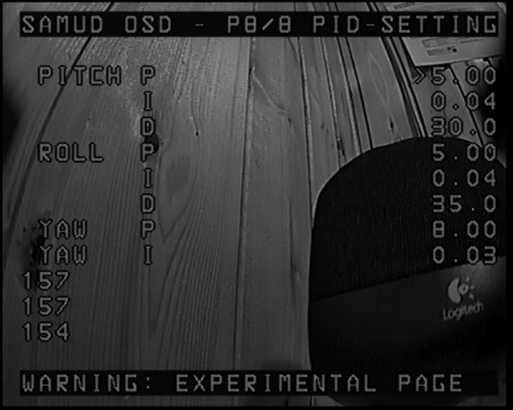

    Hallo, jetzt hat sich jemand mühe gemacht und tadaa, man kann im Fpv Bild pids einstellen via sticks. Das funktioniert mit MicrominimOSD und Kiss fc
    Lest selbst: KissKONG/README.md at master · me-no-dev/KissKONG · GitHub

      Doch!! Klingt verdammt gut! Allerdings warte ich noch auf Rückmeldungen auf User, die das verwenden. Hab derzeit keinen Bock nochmals das OSD zu flashen :-)... und bei Bug-Fixes das dann nochmals :-)... und nochmals...und nochmal..

        Das Problem ist... Die Kiss FC kann das noch nicht. Ohne Lipo ausstecken speichert sie die Einstellungen nicht.

            Nein es geht nicht. Aber vielleicht kommt ja irgendwann mal was.

              sagen wir so ... man kann die FC dazu bringen es zu speichern ... man muss die nur mit 5V versorgen und ned mit n Akku xd

                aber ich glaube in den meisten fällen ist dann der osd und vtx spannungslos.
                Außer man baut natürlich den Quad so auf, dass die Kiss immer aus einer Handy-Powerbank versorgt wird

                  ne... einfach n 5V BEC an n RC Input legen, fertig is die Geschichte ^^
                  Nur wird halt dann die Spannung nicht richtig übertragen und ob die verbrauchten mAh noch stimmen oO, ka wer was berechnet :/

                    Mah berechnen nur die ESCs.
