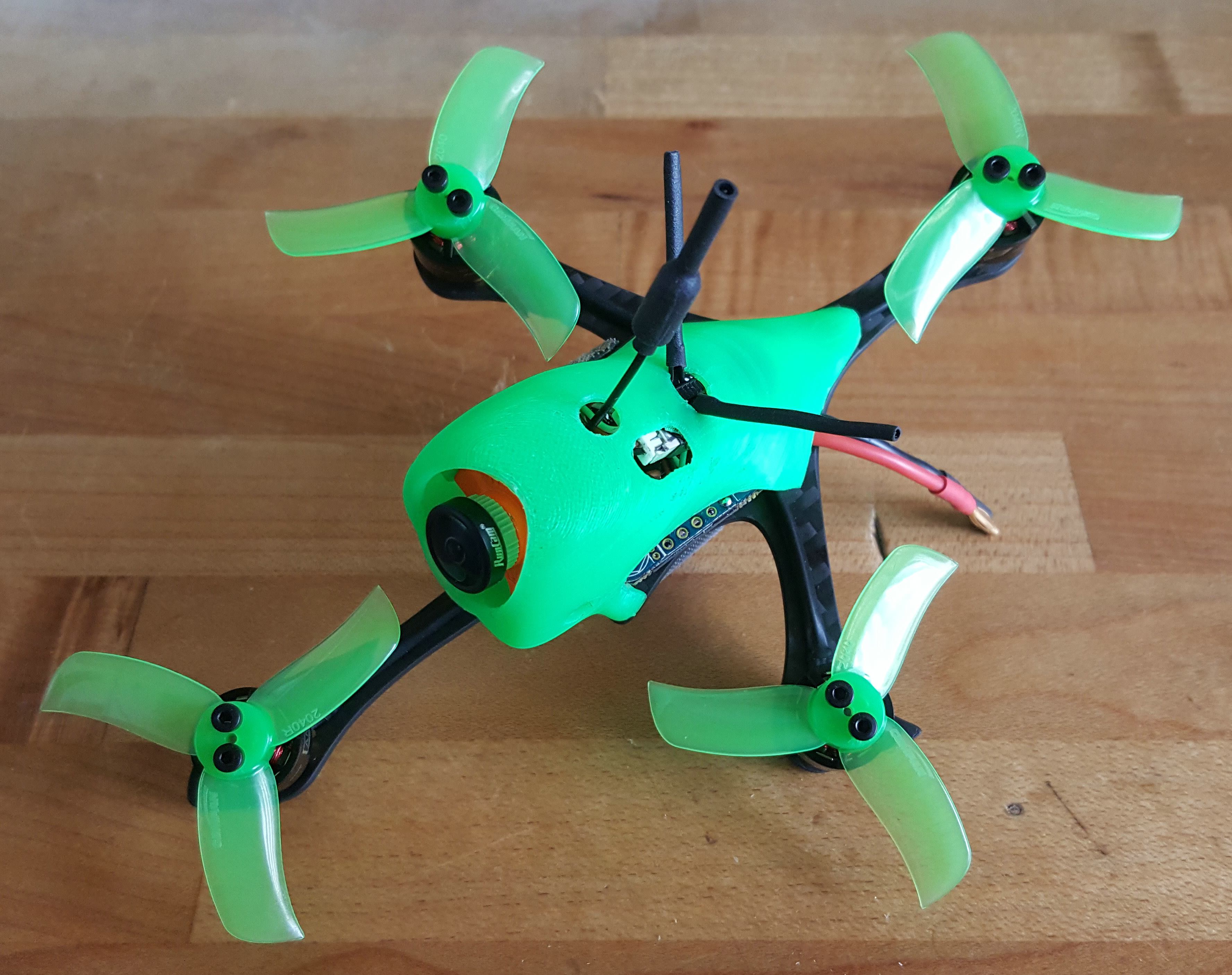

                          Der ein oder andere kennt sie ggf. bereits aus dem Nachbarforum. Aber falls nicht, eventuell ist es ja hier für jmd. interessant.
                          Rosewhite Lilith
                          - F20-3300kv
                          - Kiss CC
                          - Spektrum 4649
                          - TBS Unify Race
                          - Linear Antenne
                          - Runcam Mini
                          - MyLipo 4S 850mAh
                          Potential das ganz noch zu erleichtern ist da, ich habe auch noch nen ganz normale Lipostrap dran, 5mm dickes Moosgummi unter dem Akku und den Blechhalter für die Cam. VTX Kabel könnte ich auch noch kürzen.

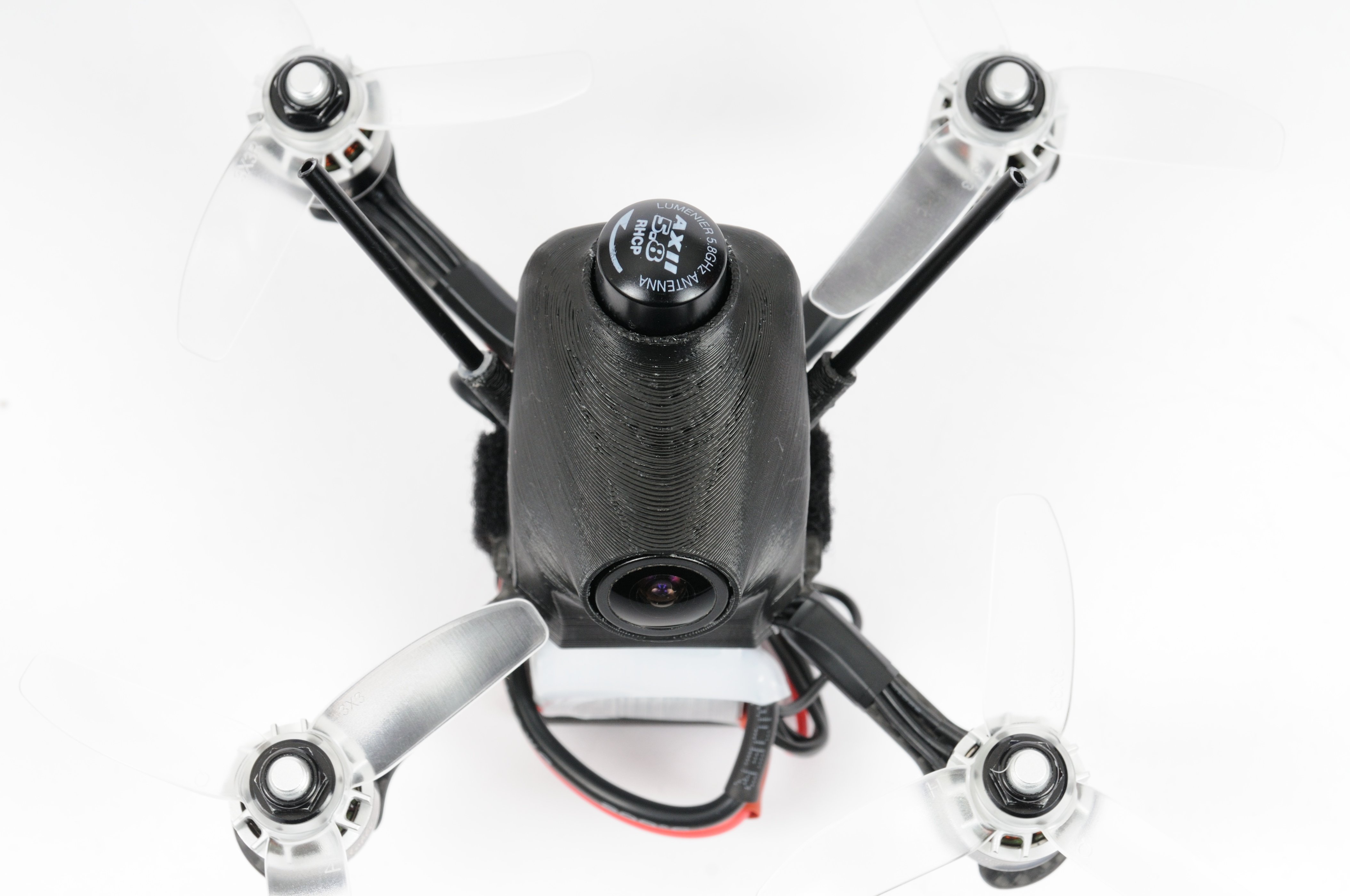

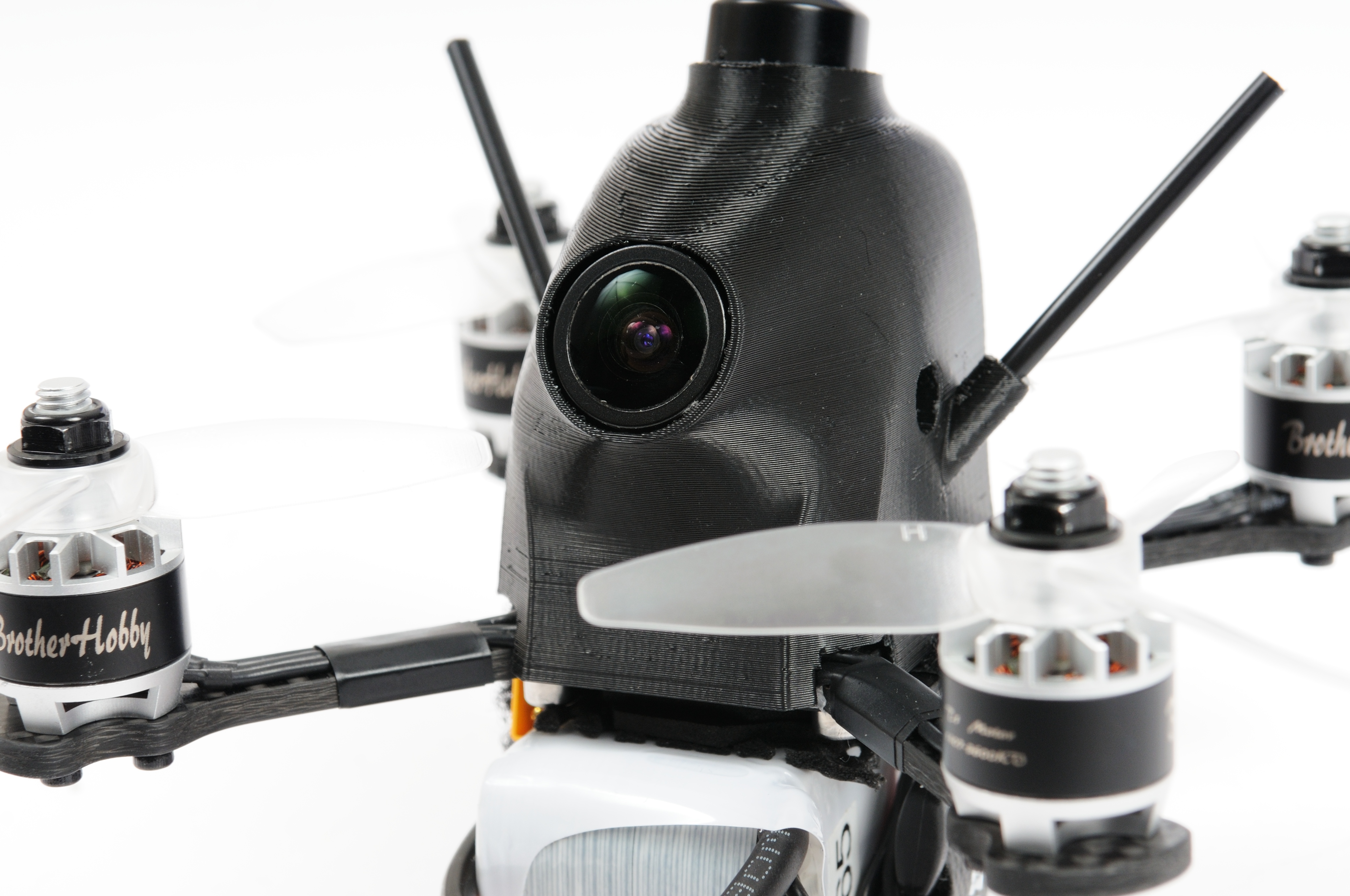

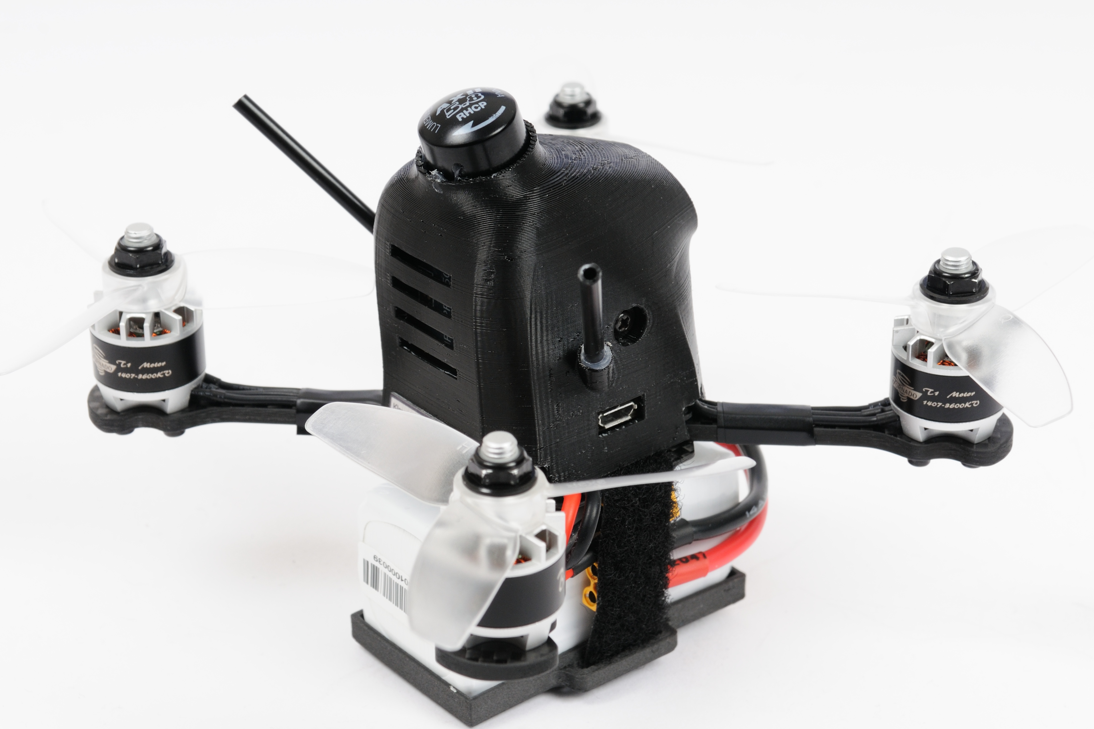

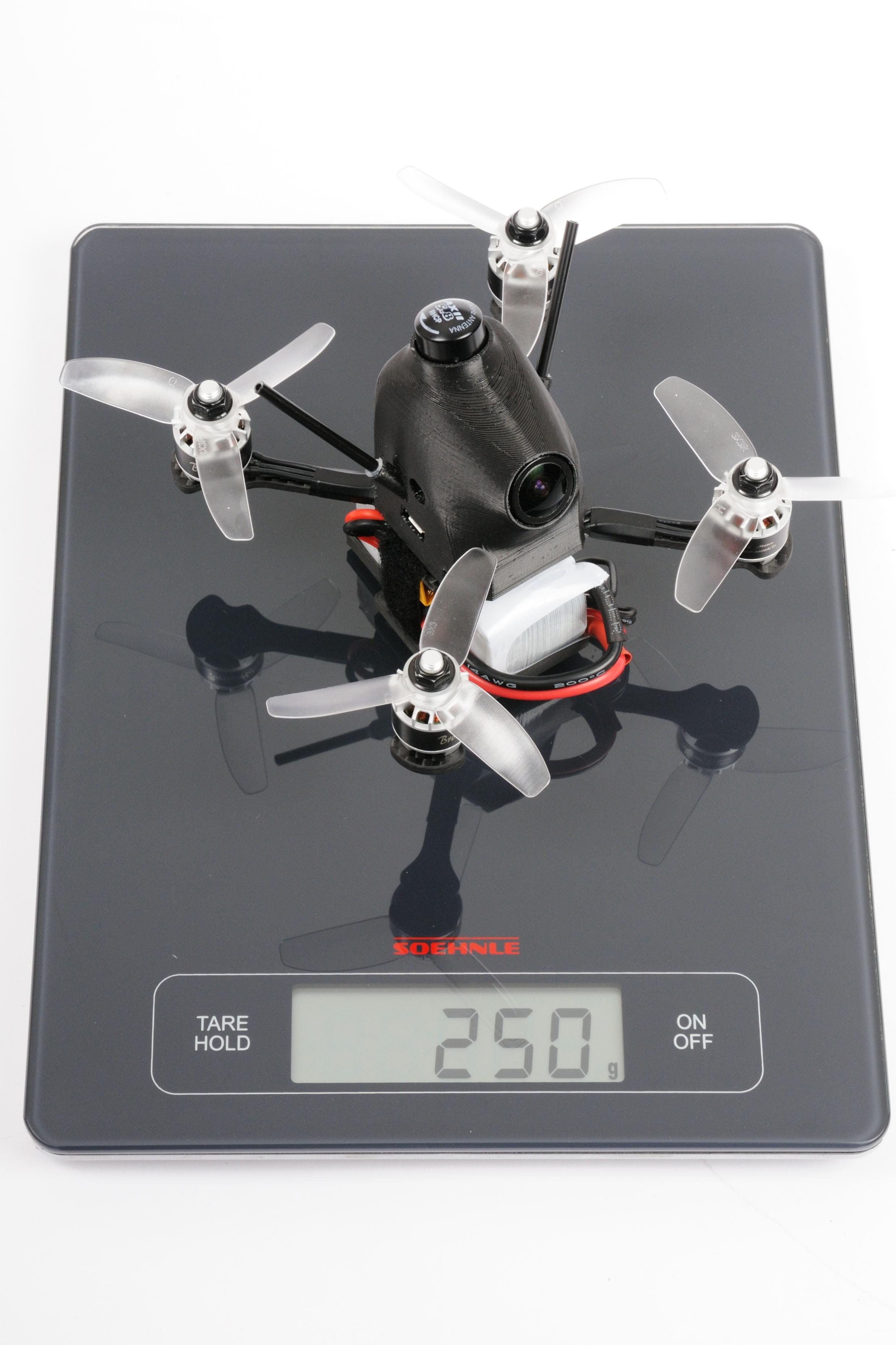

                            Mein 250g Copter ist jetzt auch endlich fertig.
                            Ziel war es unter die 250g zu kommen und dabei nicht zu große Abstriche beim Video und bei der Flugzeit zu haben und allgemein alltagstauglich zu sein.
                            Die 250g sind genau getroffen. Mit anderer CAM, Antenne, Akku und ohne die Akku Platte unten drunter und ohne das OSD wäre zwar noch eine deutliche Reduzierung möglich. Aber die CAM lag noch im Regal und der Akku soll auch ein paar Landungen auf Asphalt überleben
                            Flyduino Redux 130
                            Brotherhobby Tornado T1 1407 3600KV
                            KISS CompactCTRL AIO CC
                            TBS Unify HV Race
                            Lumenier AXII U.FL
                            Foxeer HS1177 mit Gopro Lens
                            MICRO MinimOSD
                            Frsky R-XSR
                            HQ 3x3x3
                            SLS X-Tron 4s 800mAh 40C
                            3D Printed Canopy
                            Grü�e, Klaus
                            • don_king
                              • 23.11.2009
                              • 2743
                              AW: Racer unter 250 Gramm
                              Sind 250g nicht 1g zuviel?
                              • ScorpionTDL
                                • 15.07.2013
                                • 679
                                • Klaus Michael
                                • Leverkusen
                                Hmm guter Einwand.
                                Da werde ich wohl doch noch die Akku Platte mit ein paar Aussparungen versehen. 1g sollte da noch zu holen sein
                                edit: In der Verordnung ist von "mehr als 250 Gramm" die Rede. also sollten 250g glatt noch passen
                                Zuletzt geändert von ScorpionTDL; 05.01.2018, 15:37.
                                Grü�e, Klaus
