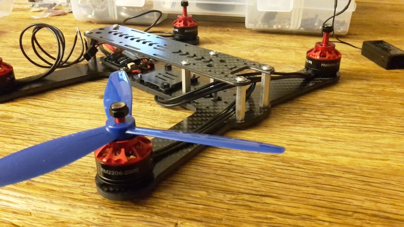

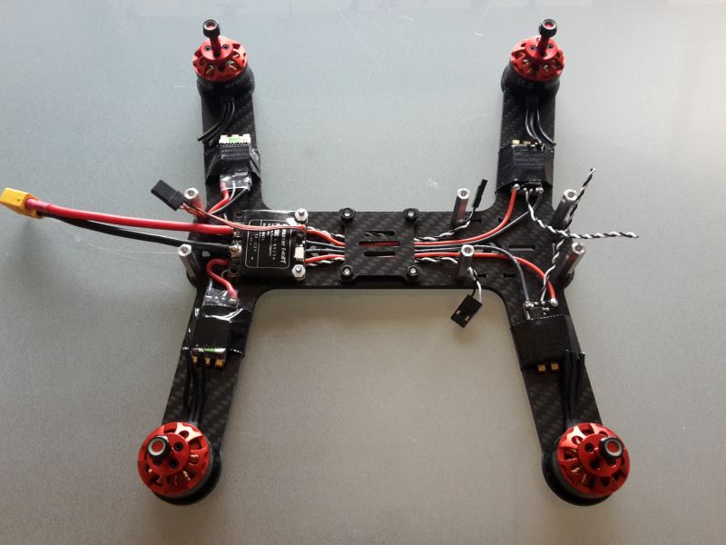

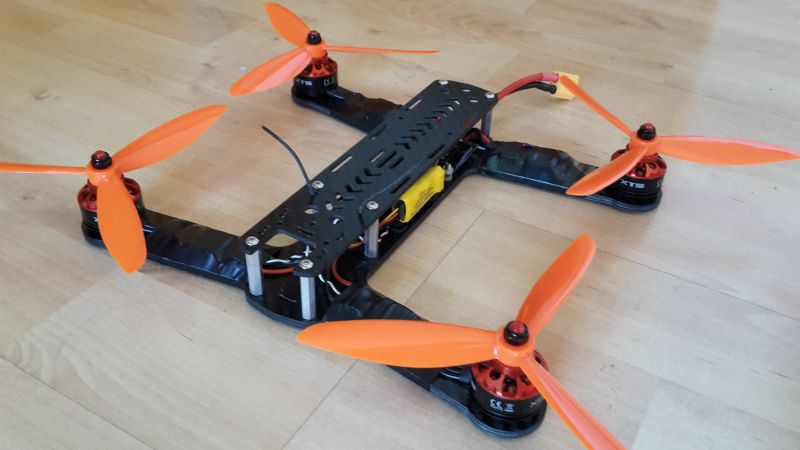

    Mein erstes Quad der FourOutXL von Smartshapes ist für immer und ewig in einem Maisfeld verschwunden. Das Fluggefühl mit dem FourOut hat mir so gut gefallen,
    das ich mir vor ein paar Tagen einen neuen Frame in H-Form bei smartshapes bestellt habe.
    Thorsten hat auf meinen Wunsch hin sein mini H-Quad Rush 210RS auf 260mm Motordiagonale gestretcht.
    Entstanden ist der Rush 260RS, ein einteiliger H-Frame mit einer 4mm Grundplatte.
    Auf Grund seiner Stabilität, des Gewichtes und der Größe ist der Rush 260RS ein solides 6- Quad mit dem man bestimmt schön cruisen kann.
    mein Rush 260RS wird ausgerüstet mit:
    H-Quad Rush 260RS
    Graupner GR18+3xG+3A+Vario HoTT
    Graupner PDB mit SBEC & Telemetrie
    4x Xnova XTS RM2206 2000KV
    4x DYS XS30A ESC Brushless Regler 2-6S BLHeli-S
    Foxeer XAT600SM
    Hawkeye Mini 5.8GHz RaceBand
    Immersion SpiroNet Antenne
    Pololu 12V StepDown
    6x LED Rücklicht
    DroneKeeper
    Tattu 1800mAh 4S 45C
    DALPROB T6040

        AW: Rush 260RS neues H-Quad von Smartshapes

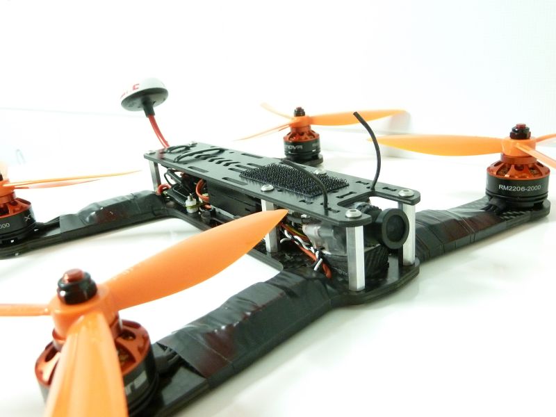

        Ja der Rush 260RS bietet eine Menge Platz für die Ausrüstung ... da macht das basteln richtig Spaß.
        Leider muss ich auf die FPV Kamera noch bissel warte, da ich unbedingt die Mini von Foxeer einbauen will.
        Dadurch kann ich 25mm Spacer verbauen, wodurch das Quad etwas flacher wird.

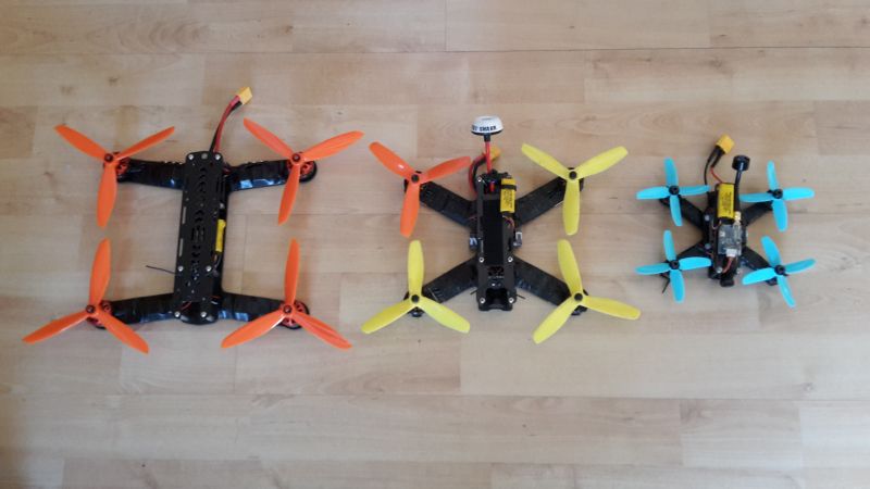

        Auf den zweiten Bild sieht man schön die Größen Rush 260RS, Lumenier QAV 210 und der kleine Bonzai 130-PI.

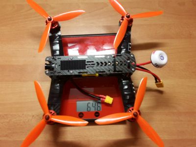

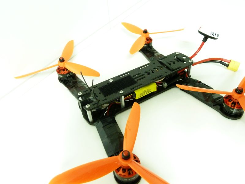

              So nun noch ein paar abschließende Fotos ...
              Mein Rush 260RS ist so weit fertig. Das erste Schweben in der Wohnung hat er bestanden.
              Ich bin gespannt wie er sich in freier Wildbahn fliegen lässt.
              Ich erwarte ein ruhiges und gutmütiges Flugverhalten, perfekt zum cruisen.
              Sicher wird es mit der Zeit noch einige Veränderungen an dem Rush geben, so ganz fertig ist man mit der Bastelei ja nie.
              Achja das Gewicht .... flugfertig mit Tattu 4S 1800mAh 45C = 646g
                Mir wären die Arme zu breit, und der Akku zu hoch. Aber es gibt ja immer einen der was zu meckern hat, bzw was zu basteln hat.
                  Mit einer mobius mini wär das sogar mit diesem grossen Akku noch ein gutes Stück unter 700g... gefällt mir!
                    Mit einem noch größeren Akku könnte das gute Stück sogar zu einem Monster mutieren ... 6S. ;-)
                      Haha ist er doch jetzt schon, ein Monster... aber ob bei 6s mit diesen Props noch hinkommst mit 30-40A?
                      PS: Wie hoch sind die spacer? 25mm?
                          Ja genau die Spacer sind 25mm. Deshalb die mini Foxeer XAT600SM, die ist mit 17x17 schön klein und passt ohne Probleme mit den kurzen Spacern.
