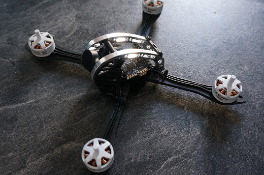

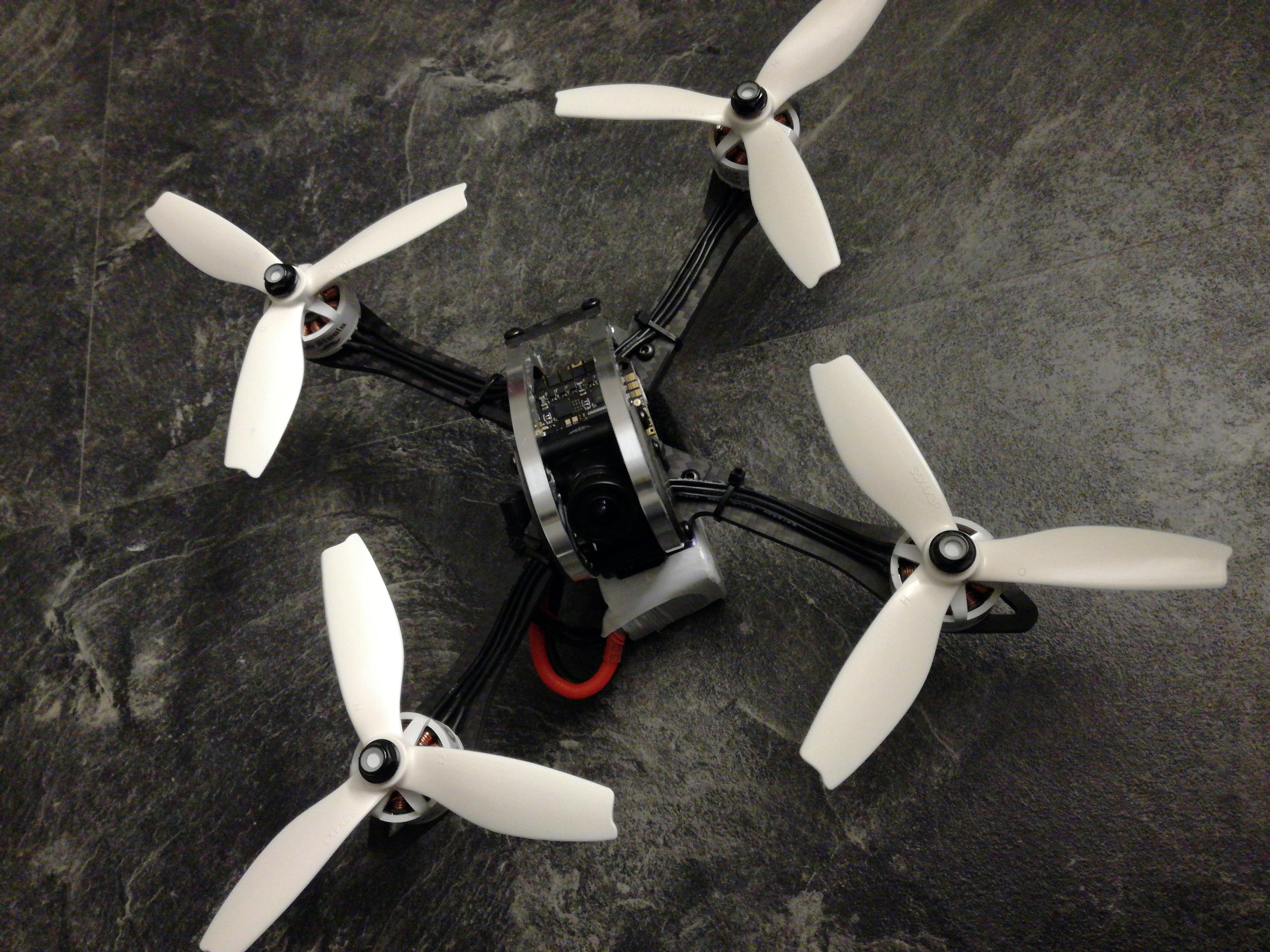

            Moin
            so hab mal den Dquad zusammengesteckt mi der CC und den steele mots. eine rotor riot swift is drin . es fehlt nochn unify HV VTX und osd und nen X4R. evtl paar leds
            den tpu mount für die gopro session hab ich mir auch schon mal gedruckt.
            erhoffe mir ähnlcihe lesitungswerte wie die Lumis 2206 2350kv. mit 5x4x3HQ props für mich immer noch die erste wahl beo freestyle mit gopro. gutes mittelding zwischen stromverbrauch und Power

                  Moin
                  Wie hast du die Swift fest gemacht ? Soll in meinen Obsession auch rein .
                    AW: KISS CompactCTRL CC All-in-One
                    Wie hast du die Swift fest gemacht ? ... .
                    mit zwei schräubchen die bei der swift dabei waren.....
                    hab die hintere platte an derswift montiert ohne die seitlichen schraubbuchsen.
                    werde aber zwischen cam un den plates nochn gummi ring setzen (dämpfgummi vom 450er heli)
                    so RICHTIG fest is das nicht.
