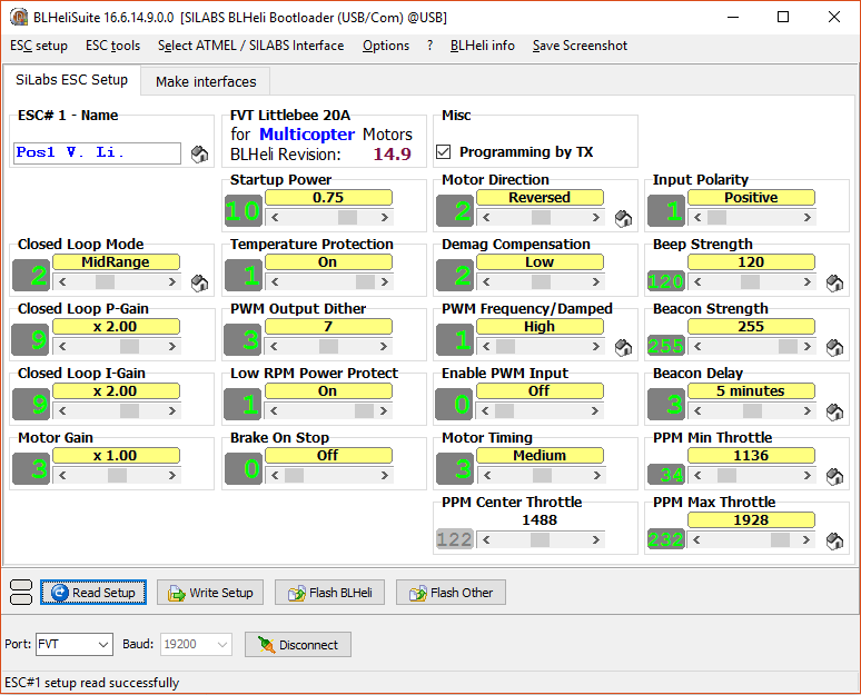

          AW: Copter nach Update nur habe Leistung
          kannst du mal bitte n bild von der blheli Suit posten?
          • Straight
            • 17.10.2013
            • 359
            • Patrick
            • Kassel (Landkreis)
            Ja klar.
              hmm ... seh nix verdächtiges ...
              wo i mir unsicher bin is wegen der "closed loop" sache ...
                Hab ich auch gedacht, "closed loop" ist doch eigentlich der Governor mode für Helis, nicht für Multicopter
                Bin aber auch nicht 100% sicher
                • Straight
                  • 17.10.2013
                  • 359
                  • Patrick
                  Ich habe jetzt mal Closed Loop deaktiviert und der Copter fliegt wie ne Rakete
                  Ist komisch, dass die Einstellung nicht automatisch deaktiviert wird.
                  Aufjedenfall bin ich glücklich, dass es wieder funktioniert.
                  Ich danke euch
