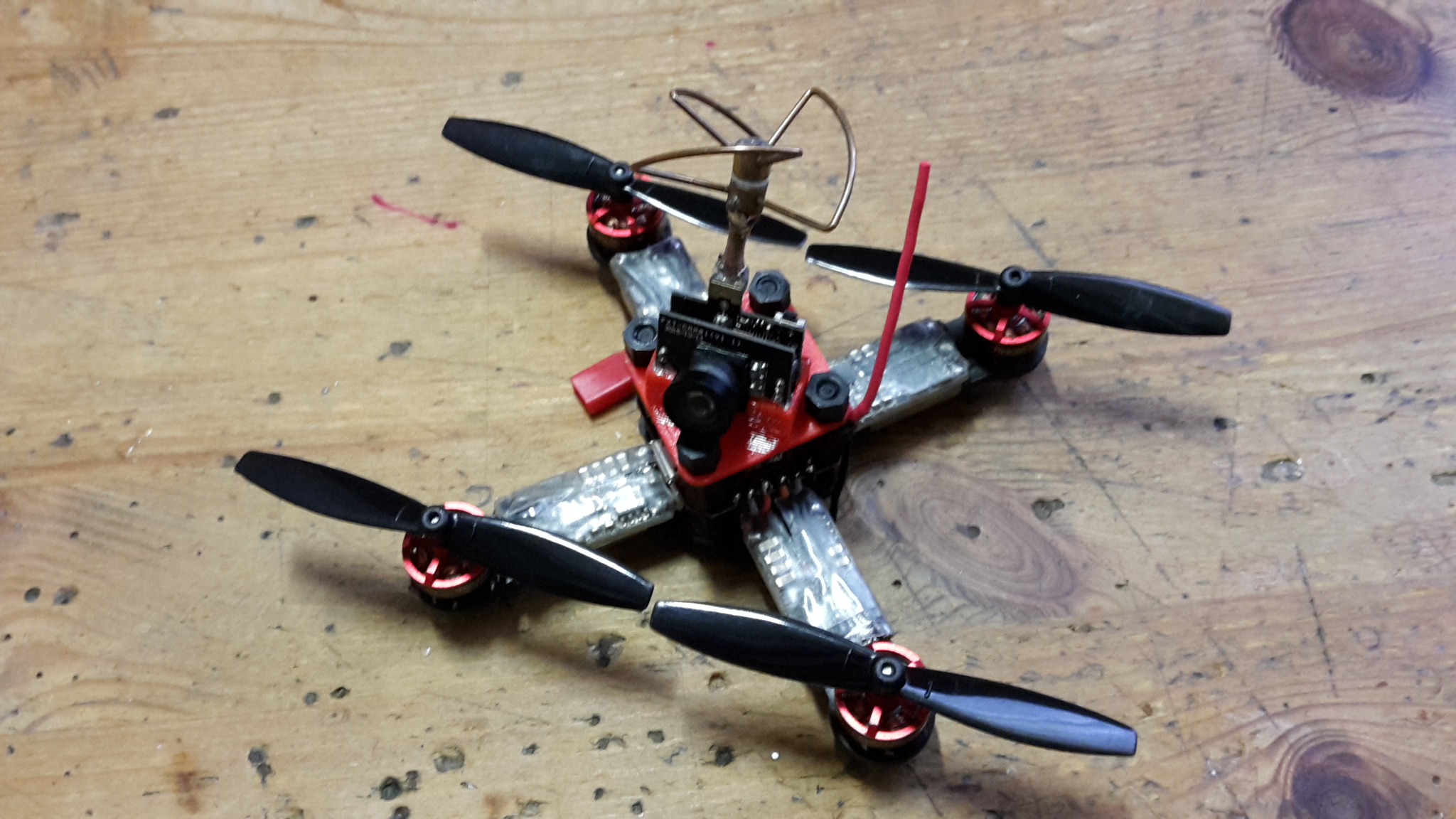

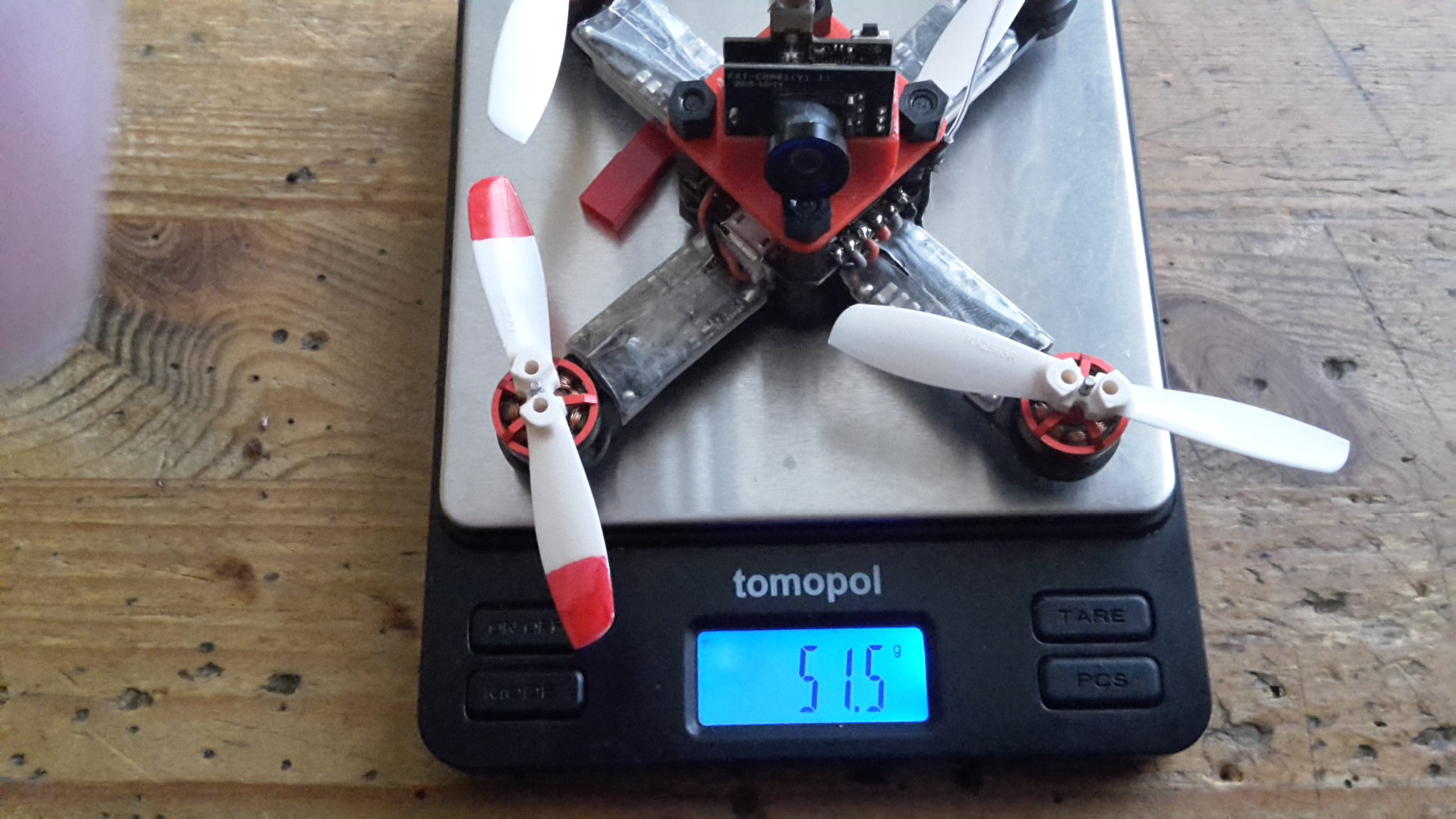

                      AW: Quadcopter 2 S ?????
                      Ich habe mir was mit 2S gebaut. Allerdings ist der Frame nur 95 mm .
                      Verbaut sind :
                      Racerstar Racing 1103 8000kv an 65 mm KK Props
                      Little Bee 20 /oneshot 125
                      Piko BLX / Betaflight 3.1.0 / Airmode
                      Cam FX 797 T 25 mW
                      Gewicht : 51 gr / mit Akku 2S 450 mA 82 gr.
                      Geht sehr gut der kleine und ist super stabil im Flug.
                            Jetzt sollte es klappen .
                            Danke, es hat geklappt. Sieht gut aus was du da machst. Hast du noch ein Foto von dem copter????
                            Gruß Achim
                              Gruß Achim
                              Bitte schön
