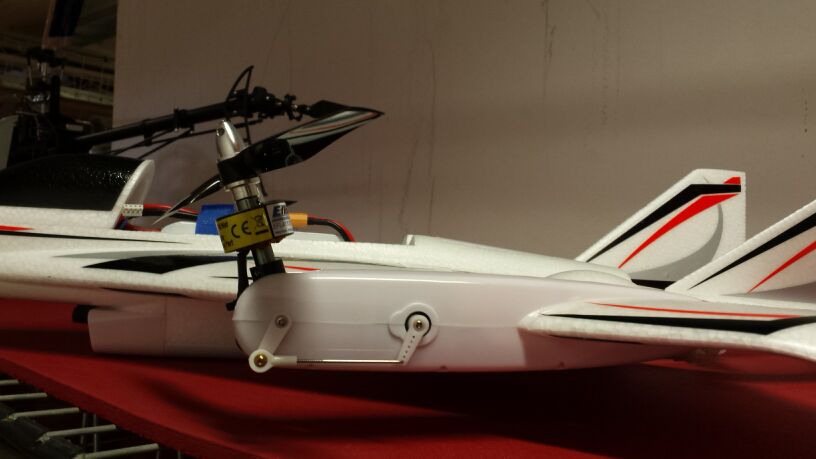

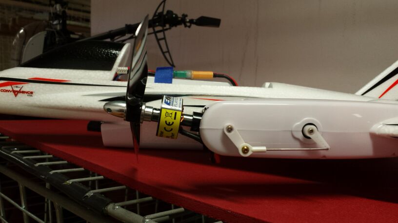

      Was ich komisch finde... müsst ihr auch den Nick Knüppel fast auf Anschlag nach hinten ziehen damit der VTOL in der Luft stehen bleibt?
      Sobald ich los lasse, nimmt der Kleine fahrt auf.
      Ich habe auch mal zwei Bilder gemacht wie meine Props in den Endpositionen stehen..??
      Kann man die Wege irgendwie anpassen?
      Diese werden ja von der FC gesteuert.
      Werde mich heute noch mal mit der programmierung der Funke spielen.
      Im Save Modus schwebt das Teil sehr stabil, bis auf dan Vorwärtsdrang :-)
      Weiter Tests mache ich aber erst draußen.
      Könnt ihr mal bitte schauen, wie eure Props in den Endpositionen stehen.

          Meiner Meinung nach sollten die Props für den Schwebeflug schon ziemlich senkrecht stehen!
          Allerdings kenn ich das Teil nur von Bildern und kann leider zur Einstellung nichts beitragen!
          Grüsse Robert

            Das Vorwärts driften ist anscheinend bei allen , mal mehr mal weniger.Ich hab einen Eigenbau Tricopter und befasse mich auch mit Twin Copter .
            Ich kenne die Steuerung nicht,aber es darf auf keinen Fall am Sender getrimmt werden!
            Ich finde auch das die Beiden Motoren zu sehr nach vorne neigen,daher auch der Drift!

                AW: Neuer TriCopter/VTOL EFlite Convergence
                Oki.. hier sieht man das die vor dem Start auch nach vorne geneigt sind und der VTOL nach vorne weg steigt bis er die "Bremse" zieht.
                Im Schwebeflug stehen die senkrecht, sonst würde er ja nach vorne fliegen.
                Habe mal ne Mail zu HH gesendet... vielleicht haben die nen Tipp.
                  Manche Sachen sind so einfach... einfach TrAdj. AUX1 auf 130/130% erweitern und alles ist schick :-)
