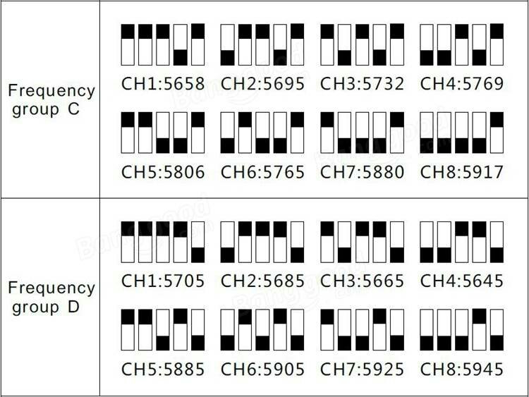

                      Ich habe herausgefunden, dass der im Alpha 110 verbaute Videosender keine eigene Entwicklung von Graupner ist, sondern z.B. auch bei Banggood erhältlich ist:
                      http://www.banggood.com/Eachine-QX90...l?rmmds=search

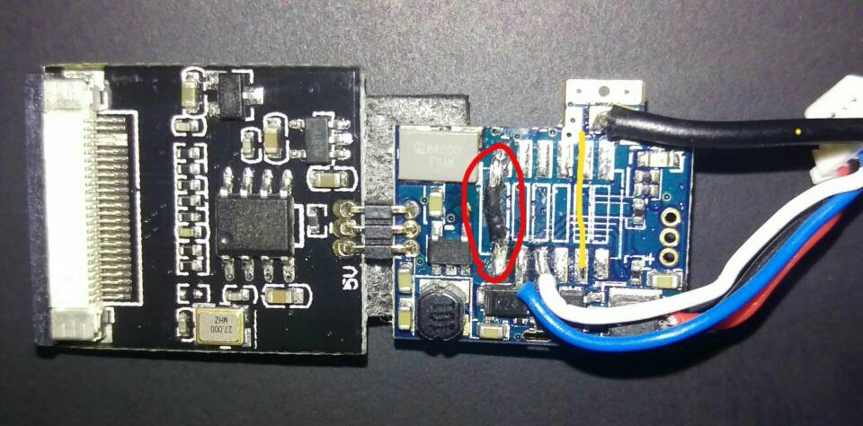

                      Was bei der Platine beim Alpha 110 Schicht gemacht wurde ist, dass die sechs DIP-Schalter nicht bestückt wurden. Statt dessen wurde für eine feste Zuweisung des Frequenzbands A eine Lötbrücke gesetzt. Das ist im Bild rot eingekreist.
Größe: 76,5 KB
                      Mit den beiden Kabeln in blau und weiß wird die Frequenzumschaltfunktion über den HoTT Fernsteuersender umgesetzt. Beim Umschalten wird über diese beiden Pins so getan, als würden die nicht vorhandenen DIP-Schalter gesetzt oder nicht gesetzt. Da es zwei Kabel mit jeweils zwei Zuständen 0 oder 1 sind, ergibt sich daraus die Anzahl der vier schaltbaren Videokanäle.

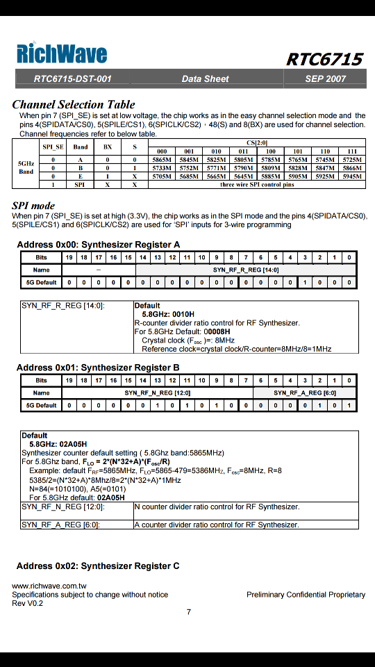

                      Da ich nicht im Band A sein möchte sondern am liebsten im Raceband, habe ich mir mal angeschaut was für Hardware auf dem Videosender verbaut ist. Leider der etwas von der Kanal etwas veraltete RTC6715. (Datenblatt hier: http://www.datasheetspdf.com/datashe....php?id=785220)
                      Die unterstüzten Frequenzen sind im Screenshot zu sehen.Klicke auf die Grafik für eine vergrößerte Ansicht
Größe: 165,3 KB
                      Ins Raceband kommt man mit den 24 unterstützen Kanälen so also nicht, auch wenn es Stimmen die behauptet haben, dass es mit genau diesem Videosender möglich sei. Ich habe es jedoch nicht verifizieren können. Die DIP-Schalterstellungen sollten dann wie folgt sein:

                      Was man jedoch machen kann, ist in das Band B zu wechseln, indem man die gelb eingezeichnete Lötbrüvke zusätzlich zu der rot eingekreisten setzt. Lässt man die Kabel blau und weiß wie sie sind, kann man nun 4 Kanäle im B-Band (die ungeraden Kanalnummern) von oben nach unten schalten. Der Vorteil dabei ist, dass das Band B dabei bis zu 1MHz genau an und maximal bis zu 4MHz weit weg vom Raceband Kanal 3-6 ist. Somit hat man weiterhin die Möglichkeit mit 8 Leuten im Raceband zu fliegen, ohne groß zu stören.
                      Wieso Graupner angibt, Airwave/Fatshark Kanäle zu senden wenn der Sender auf Band A eingestellt ist, bleibt mir ein Rätsel. Kann mir nur vorstellen, dass es marketingtechnisch besser zu verkaufen ist. Leider ist dann die statische Frequenzabweichung 5MHz zwischen Band A und Airwave. Stellt also mal beim nicht modifizierten Alpha 110 am Empfänger Band A ein und damit sollte noch etwas mehr Reichweite bzw. ein stabileres Bild herauskommen.
