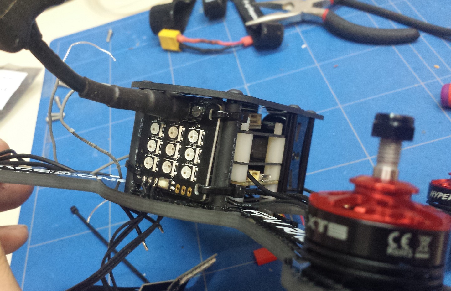

                  Erstes Probesitzen der xnovas , der cam, des Kombini und der Triump [emoji12] [emoji106]

                    Moin
                    schauen gut aus die mots auf dem frame
                    die Antennen position würde ich jedoch nochmal überdenken. das ist das ersyte dann was beim gröberen crash abreisst. würde die in waage nach hinten zeigen lassen und paar lagen schrumpfi über die antennen/VTX Verschraubung und darüber wei kabelstrapse. bissl schwingend gelagert .
                    ähnlich dem QAV-X ZB
                    RC-Heli Community - Einzelnen Beitrag anzeigen - [Quad] Race Copter Aufbau- und Bilder Thread
                    funzt seit zahllosen flügen und crashes einwandfrei

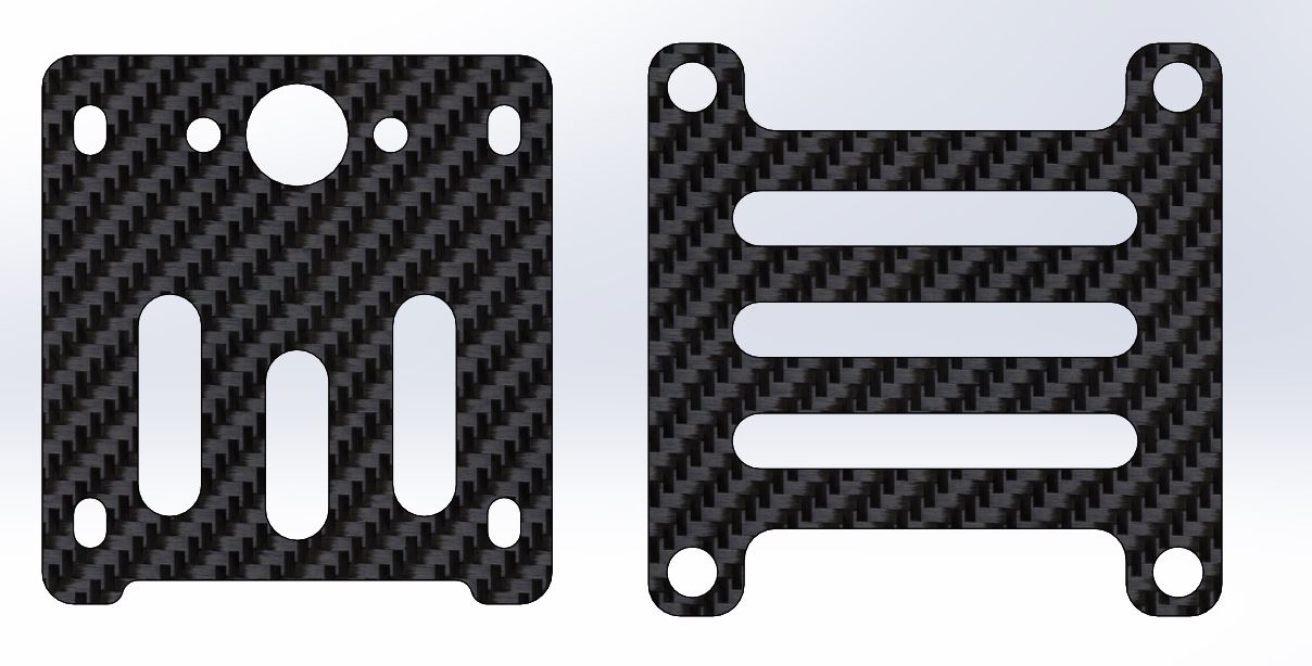

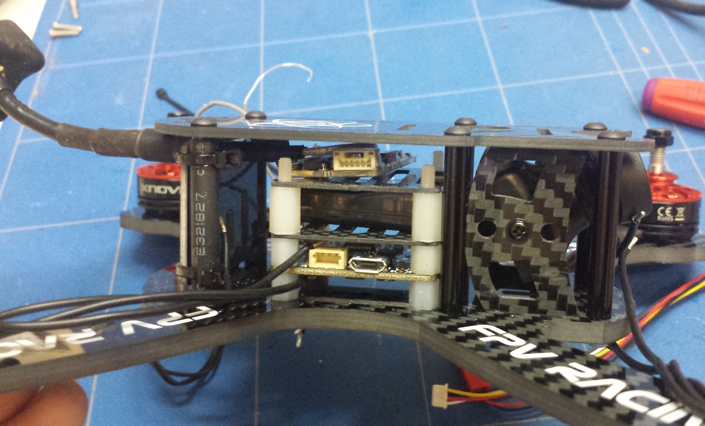

                      Ich habe hinten nun eine 1.5mm Adapterplatte gefräst. Mit der kann ich die Antenne gerade nach hinten rausführen. Zusätzlich gleich das Lumenier LED board daran befestigen.
                      Dazwischen kommt dann noch amm Tesa Tape.
                      Die Komponenten staple ich in der Mitte als Turm mit 2 gefrösten 1mm Zwischenplatten.
                      So kann der Aufbau recht kompakt gehalten werden. Ist recht eng...
