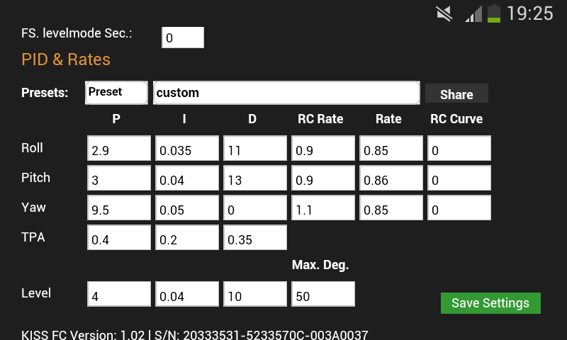

      Mr steele fliegt nur kiss Produkte sprich esc,fc. Motoren lumenier und frame alien.
      Seit der neuen rc28 Version fliegt er sogar airmode. Heißt, volle Kontrolle beim Gasstick unten aber die Motoren laufen mit einem sehr geringen Gaswert weiter.
      Seine harten Stopps sind einfach nur perfekte pids plus rates. Meinen Rush210 kannst du ganz genauso fliegen. Ich habe einfach hohe rates zu einer etwas höheren rc rate und 0Expo. Das hat den Vorteil das sich der copter gutmütig steuern lässt, aber durch kurze Bewegungen sofort dreht. Bei einer naze muss man da etwas anders vorgehen.
      ps: was nützen dir andere pids?? Ok ich Teile sie gerne wenn du magst.

        @SixChannel: DANKE!
        Das mit den RATE-Werten hätte ich jetzt etwas mehr so um die 0,98-1 getippt.
        Hat den jemand noch entsprechende Werte aus Betaflight?

          Ja die Rates kannst würfeln wie du magst, da geht es dann nur noch darum ob es jemand sehr direkt digital mag oder eine weiche Mitte möchte, wodurch dann natürlich auch die Videos nicht so ruppig werden.

            Hier zum Beispiel mal die Werte meines Racers. Ich fliege deutlich mehr RCRate und weniger Rate. Er ist somit deutlich giftiger am Stick und eben was ruhiger in den Drehraten.
