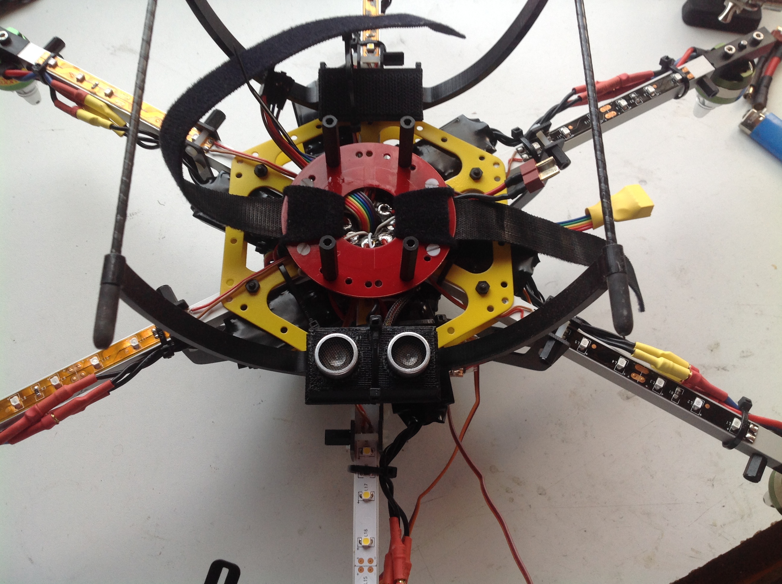

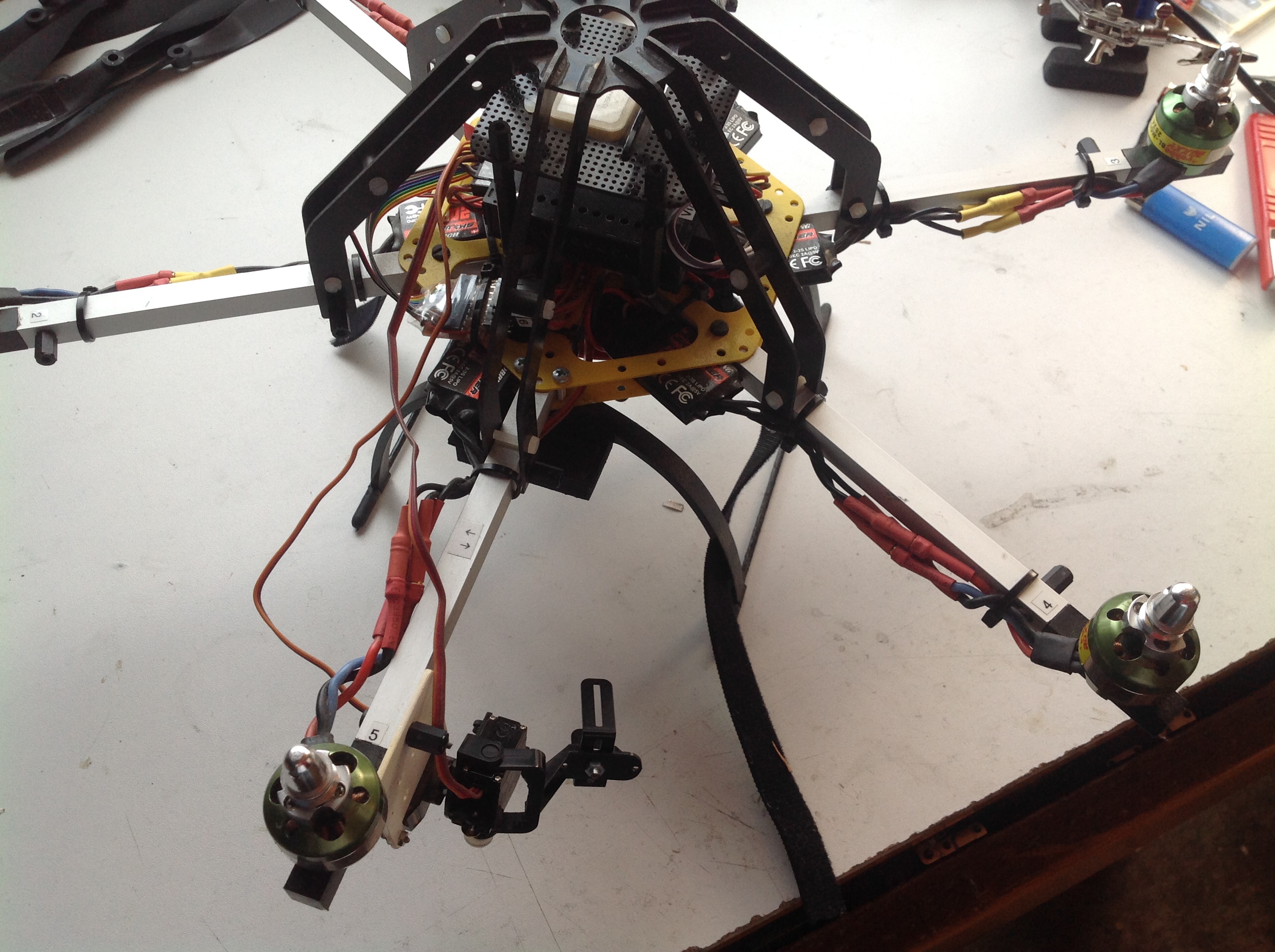

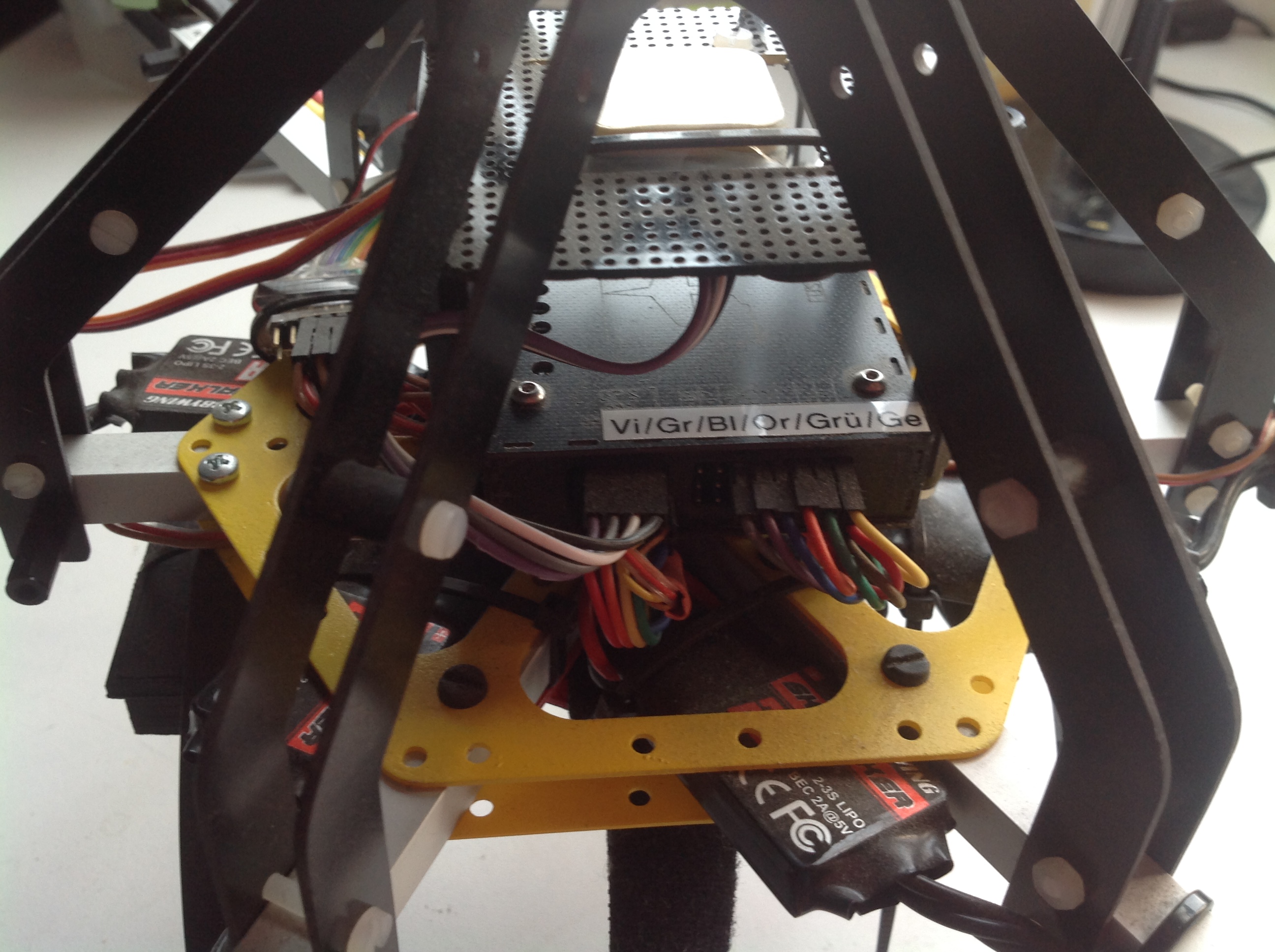

        Hier mal ein paar Bilder von dem Gerät...
        Beste Grüße
        Micha

            AW: Brauche Hilfe bei Hexacopter mit Rabbit flight controller
            Zitat von MB-Drums.de Beitrag anzeigen
            So Leute,
            Mit wievielen Zellen muss ich das Teil eigentlich betreiben? Kann ich das nur mit einer Spektrum Anlage fliegen oder geht auch Futaba?
            Zellenanzahl ist von den verbauten Komponenten abhängig wieviel S die vertragen (Regler; Motor; BEC usw.).
            Entscheidend ist hier das schwächste Glied.
            Auf deinem BEC kann ich schonmal 2-3S lesen, deshalb solltest mal nicht über 3S gehen, sonst rauchts.
            Welchen Sender du nutzen kannst ist abhängig davon was für ein Empfänger verbaut ist. Allerdings sucht sich man sich normalerweise den passenden Empfänger zu seinem Sender und nicht umgekehrt.
            Das ganze Teil sieht aber schon sehr abenteuerlich aus und irgendwie aus längst vergangenen Tagen. Ich hoffe du hast das Teil umsonst bekommen, weil alles andere wäre definitiv zu viel.
