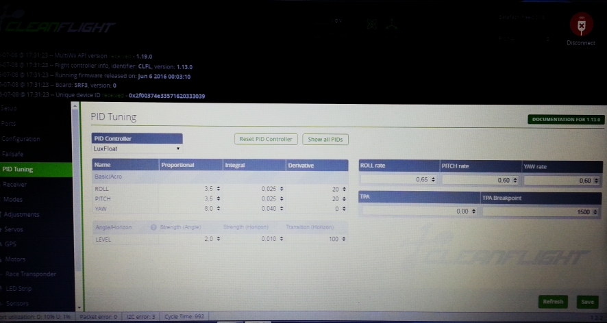

          Zu hohe PID: P und D absenken, zum testen evtl. D auf Null setzen.
          Habe die PIDs mal angehängt. Kannst du da etwas auffälliges sehen?
              Nur mal zum testen, könntest yaw P auf ca. 3.0 runternehmen. Damit lässt sich kaum fliegen, aber man könnte die Ursache eher eingrenzen.
              Ansonsten mal roll/pitch D auf Null, das wär auch aufschlussreich. Dann zittert er zwar bei zackigen Eingaben. Falls er dann aber auch von selbst oszilliert, sind die P-Werte zu hoch.
              Und was sixchannel sagt. Von min_command bis min_throttle hast nur 20us, das ist schon sehr wenig. Kann sein, dass die Motoren dann zu lang haben, um von 'ganz unten hochzufahren'.
