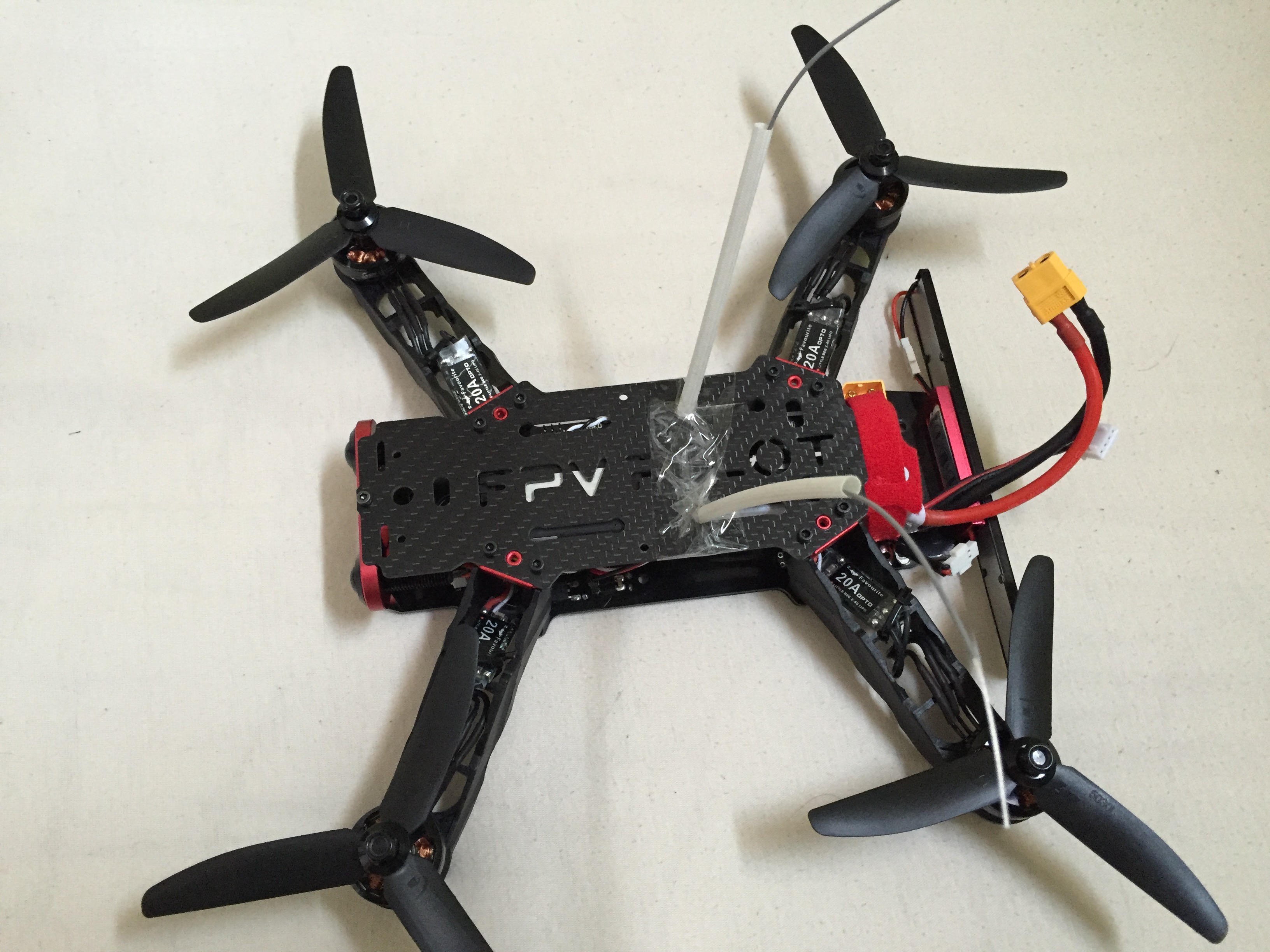

    Ich bin dabei auf Basis des E-Turbine Rahmens einen Race Copter aufzubauen.
    Motoren sind Cobra 2204/2300kv, ESC LittleBee 20a, FC der CC3D.
    Ohne Propeller läuft er sauber hoch und reagiert hörbar auf die Knüppelbewegungen. Mit den Original 5030 Dreiblattpropellern drehen die Motoren gleich stark auf und er wackelt extrem um die Horizontalachse.
    Drehrichting und Propellerausrichtung habe ich mit meinem Mini verglichen, sollte aus meiner Sicht stimmen. Habe im Moment ein absolutes Anfängersetup im Controler.
    Was kann das sein?
    Die Antennen sind ein Provisorium, damit sie erstmal aus dem Propellerschussfeld sind. Wer gescheite Ideen zur Verlegung hat - immer her damit.
    Andreas

    AW: E-Turbine Eigenbau schaukelt sich mit Propellern auf
    Hallo Andreas,
    hört sich nach zu hohen PID Werten an.Ich würde mal ein anderes Setup probieren.Ich habe mit dem QAV Setup bisher recht gute Erfahrungen gemacht.Recht stabil und anfängerfreundlich.
    Alternativ mal 2 Blatt Props testen.
    Gruss Jürgen
      Habe das Setup neu eingespielt mit dem QAV250 und werde es probieren.
        Das Setup funktioniert schon mal. Habe ihn im Wohnzimmer leicht abheben lassen. Zum Glück ist meine Frau noch nicht da.
          Na,siehste.Geht doch,mit den PID Werten kannst du immer noch rumspielen.
          Das mit dem Wohnzimmer würd ich lassen,zerschnipselte Vorhänge kommen bei den Frauen gar nicht gut an ;-))

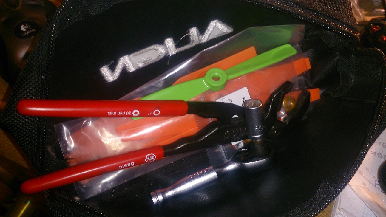

              Zitat von Andi.DD Beitrag anzeigen
              Andere Probs habe ich zur Zeit leider noch nicht. In dem Zusammenhang habe ich noch eine Frage. Wie bekommt ihr bei den Cobra Motoren die selbstsichernden Schrauben drauf und wieder ab ohne die Finger zu brechen?
              Besser sind normale Sicherungsmuttern und entsprechendes Werkzeug. Sofern die Motoren ein Rechtsgewinde drauf haben.
              Bei meinen kleinen Tarot-Motoren ist auch nix zum Greifen, da muss ich manchmal die Rohrzange nehmen...
                Das ist das Problem. Die Motoren haben kein unterschiedliches Gewinde und daher diese Sicherungsmuttern. Aber mit der Rohrzange will ich da nicht ran. [emoji15]
                Die Cobra werden doch von Vielen geflogen. Da muss es doch Erfahrungen geben. [emoji57]
                  Das ist meine Props-Tasche für unterwegs. Der grüne ist ein 5", die orangen 6".
                  Bei anderen Motoren kann ich einen kleinen Imbus oben durch die Motorglocke stecken.
                    So ein Folterinstrument für die kleinen Motoren? [emoji15]
                    Wie sehen die da nach ein paar Propellerwechseln aus? Hast du da noch einen Schutz dazwischen?
                    [FONT="Arial Narrow"]Goblin Fireball WoH, Goblin 500 Sport, RaceCopter - Spektrum DX8G2, DJI Mavic 2 Pro[/FONT]
                      Ich habe ja auch keine teuren Cobras... meine mots kosten 'nen 10er inklusive 2 props
                      Aber nein, wenn man etwas vorsichtig ist gibt's nicht mal Kratzer.
