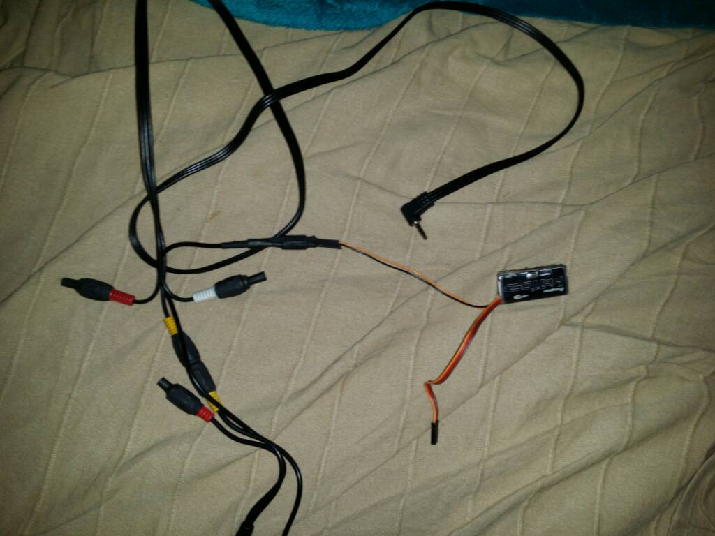

      Jo ich.. Osd am data port und direkt in die fatshark

        Und was für ein spezielles Kabel zum Anschluss an die Fatshark Dominator HD ?
          AW: Anschluss Graupner OSD 33641 & GR18 & Fatshark
          Mz 18 an attitude v2.. plug and play.. Kabel hab ich von der pz0420m verwendet

            @chrisbry - hast Du das OSD für die Fatshark Verbindung umgelötet ?
            Es scheint da auch ein Kabel von Graupner für das OSD und die Fatshark zu geben
            Graupner - AV-Verbindungskabelfür OSD mit Fatshark (S8475)
            Graupner - AV-Verbindungskabelf�r OSD mit Fatshark (S8475), RC-Modellbau Shop
              Nop gecrimpt

                    auch meine fs hat einen internen.. einfach anstecken und fliegen.. Verkabelung siehst du oben im Bild
