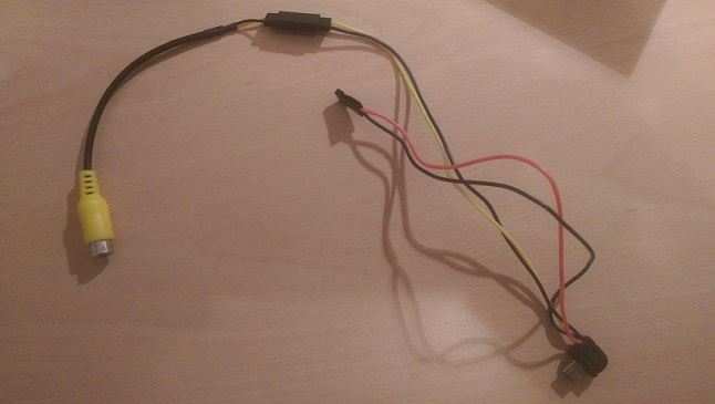

    verwendet schon jemand von euch die neue RunCam 2 HD? Mich würde interessieren welches Kabel ich benötige um die Cam mit dem Laptop verbinden zu können.
    Ein Kabel mit Cinch liegt bei, nur wie verbinde ich den Cinch mit dem Laptop? So was verwendet doch heut zu tage keiner mehr.
    Danke schon mal im Voraus.

    Die Frage ist, was du da mit dem PC verbinden willst? ßber USB wird wahrscheinlich nur die SD-Karte direkt zugänglich gemacht. Mit etwas Glück gibt es auch einen (qualitativ schlechteren) Web-Cam-Modus darüber- oftmals ohne Aufnahmemöglichkeit in der Kamnera. Das analoge AV-Out soll eigentlich an einen FPV-Sender oder mittels Cinch direkt an einen TV o.ä. angeschlossen werden. Bei einem PC benötigt man dafür einen Framegrabber, die es als USB-Ausführung für unter €20 gibt. Nur was soll das bringen?

      ßber den mini USB kann ich die Cam nur laden. Das Kabel ist vorgesehen um in das Menü der Cam zu gelangen. ßber die App der Cam kann man leider nicht viel einstellen.

          Auf die SD Karte habe ich ja zugriff, ich möchte aber in das Menü der Cam, und das funktioniert nur über das Kabel.
          Bei 01: 30 und dann bei 13:30 sieht man es was ich meine.

            Das Menü der Kamera hat mit dem Kabel nichts zu tun. Du kannst das OSD auch blind bedienen. Hast du keinen TV, DVD-Spieler, alten Vdeorekorder o.ö., welcher einen normalen gelben Cincheingang für Composite-Video hat? Respektive gibt es auch Adapter für Scart-Buchsen. Alternativ würde ich es einfach mal mit der App versuchen. Am PC brauchst du einen Grabber, wer nicht schon früher analoges Video digitalisiert hat, wird aber nur selten so etwas in seinem Schrank finden.
