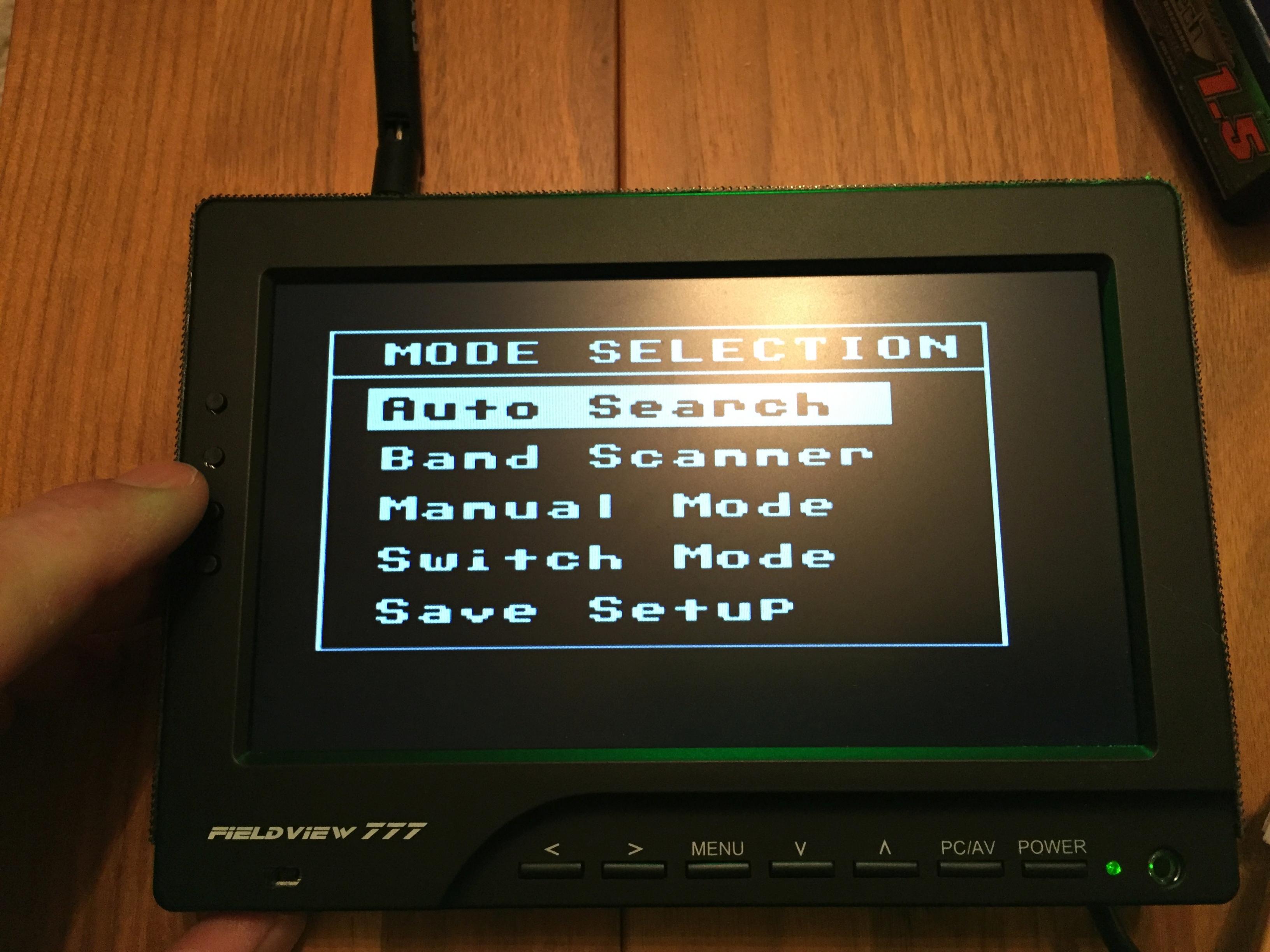

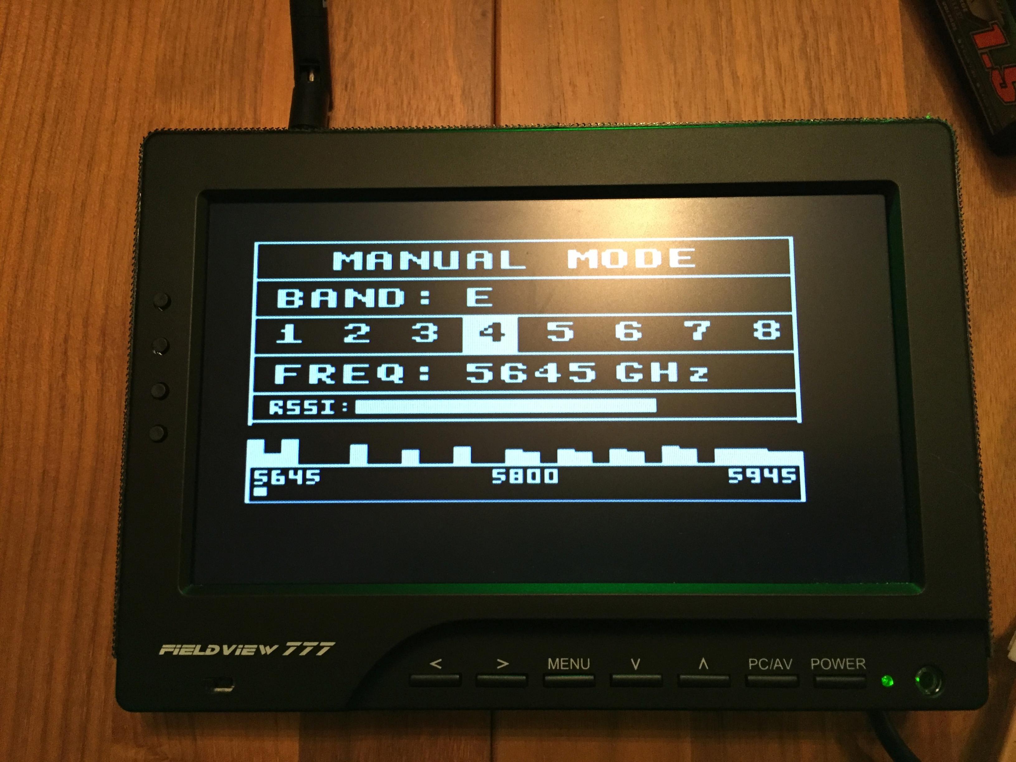

    Eine Variante davon ist die Idee, den Bandscanner gleich in einen FPV-Monitor einzubauen. Und da man dann ja praktisch schon nen RX hat, hat mich truehoschi hier aus dem Forum auf die Idee gebracht, das ganze mit einem Dreifachschalter zu erweitern...
    Nämlich folgendermassen:

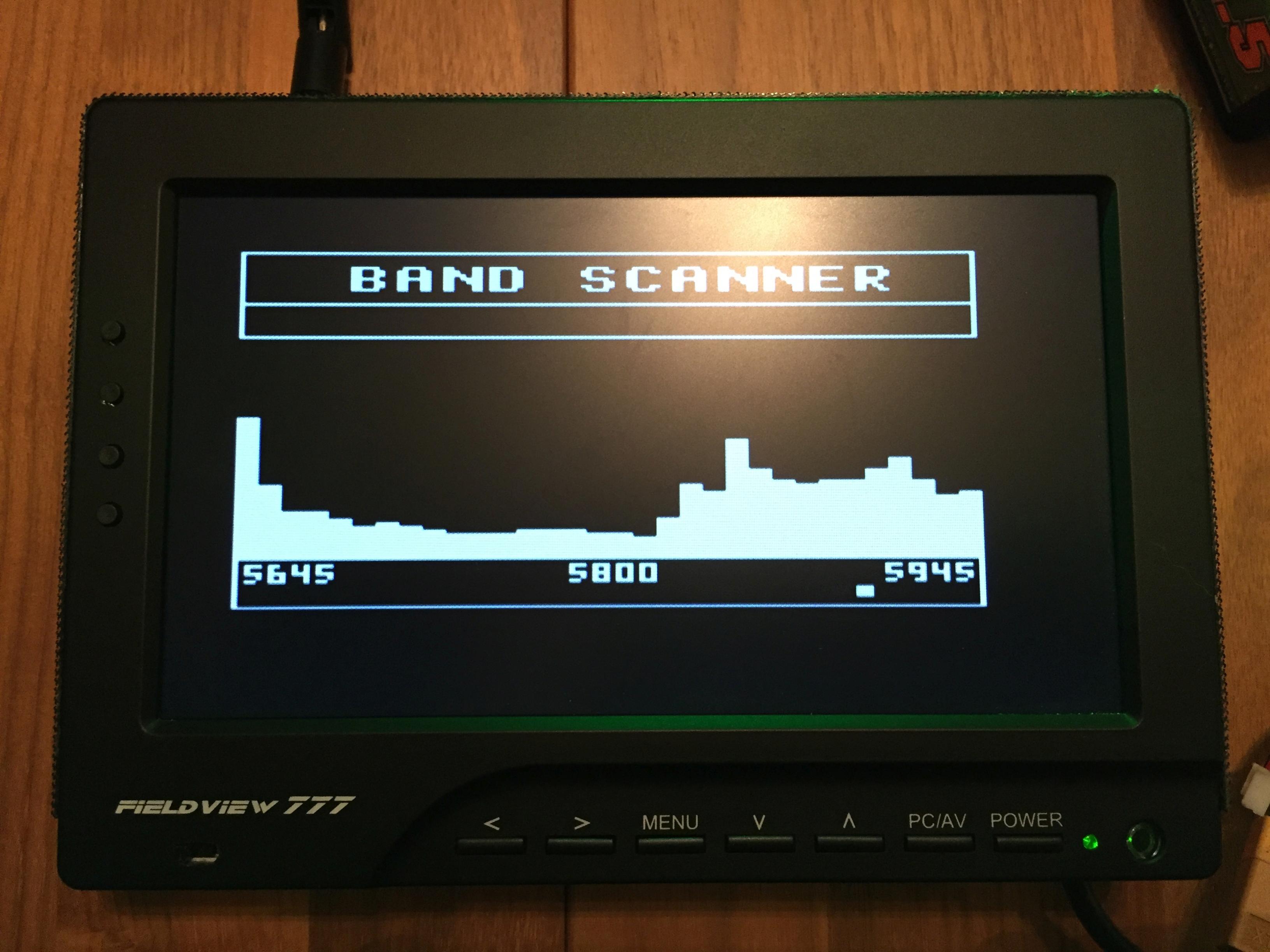

    1. BandScanner

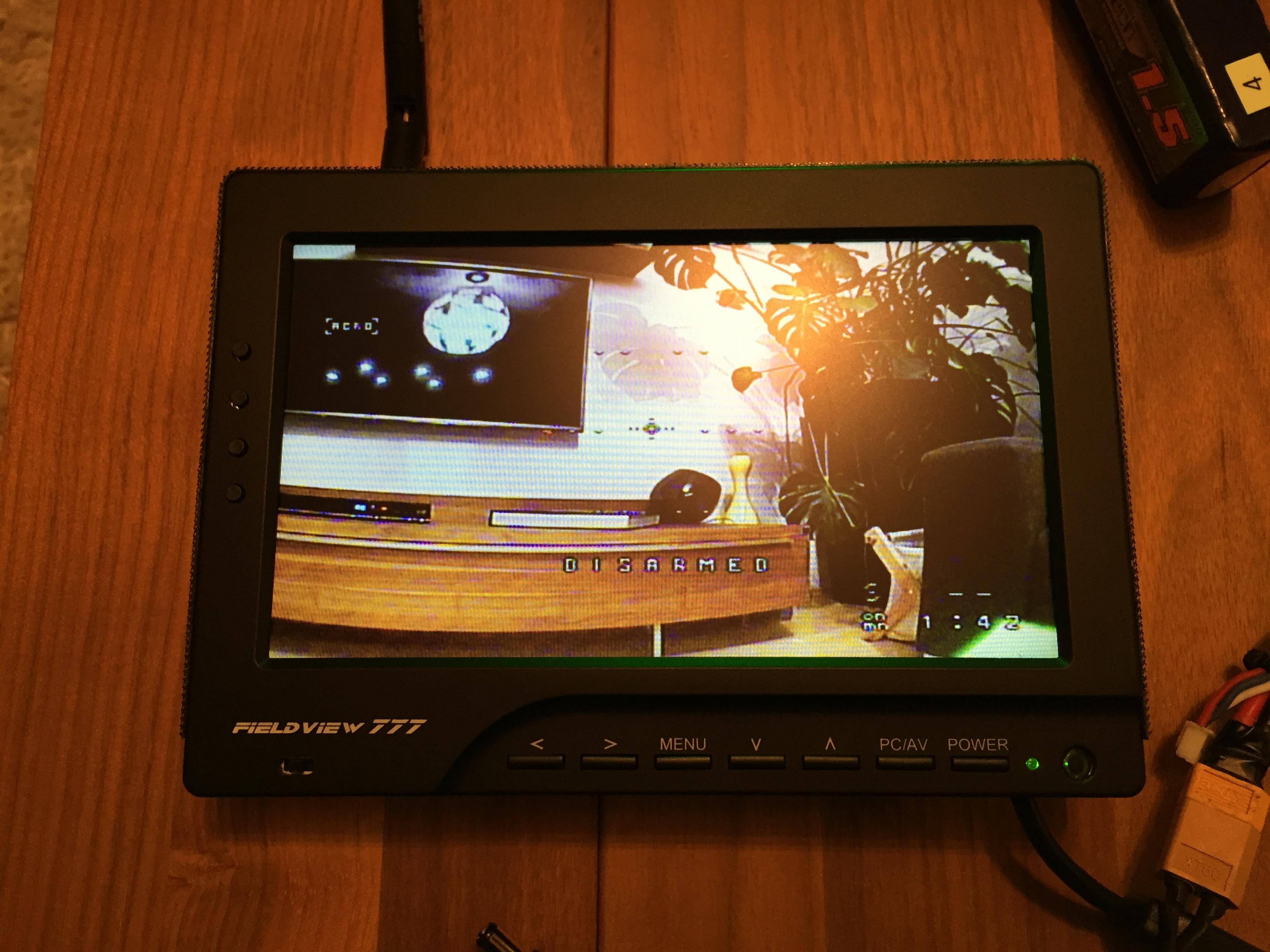

    2. Interner Empfänger für FPV-Bild mit 32 Kanälen
    3. Externer AV Eingang
    Also wer nen FPV-Monitor zuhause liegen hat und ein wenig basteln möchte...kann ich sehr emfehlen.

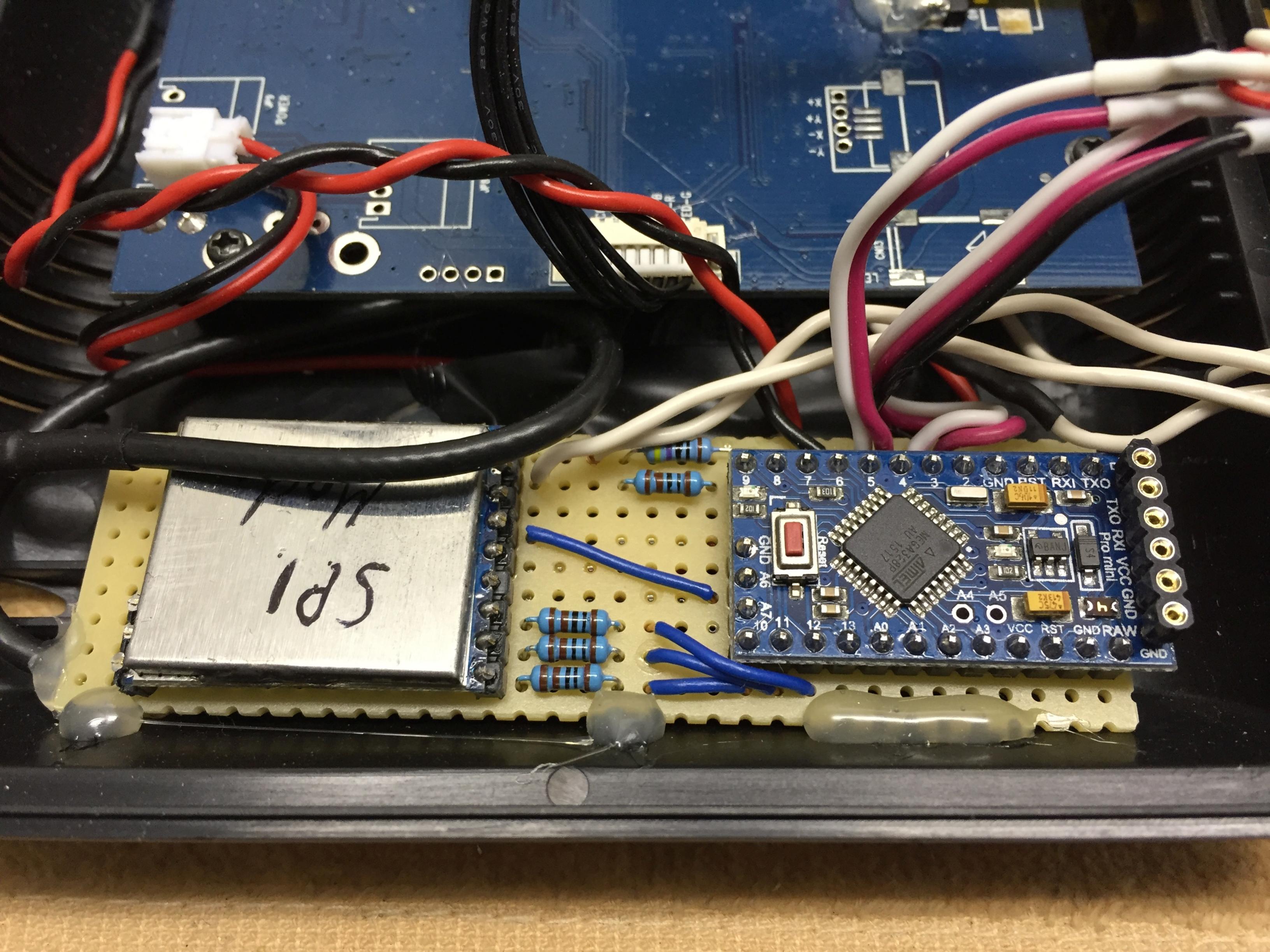

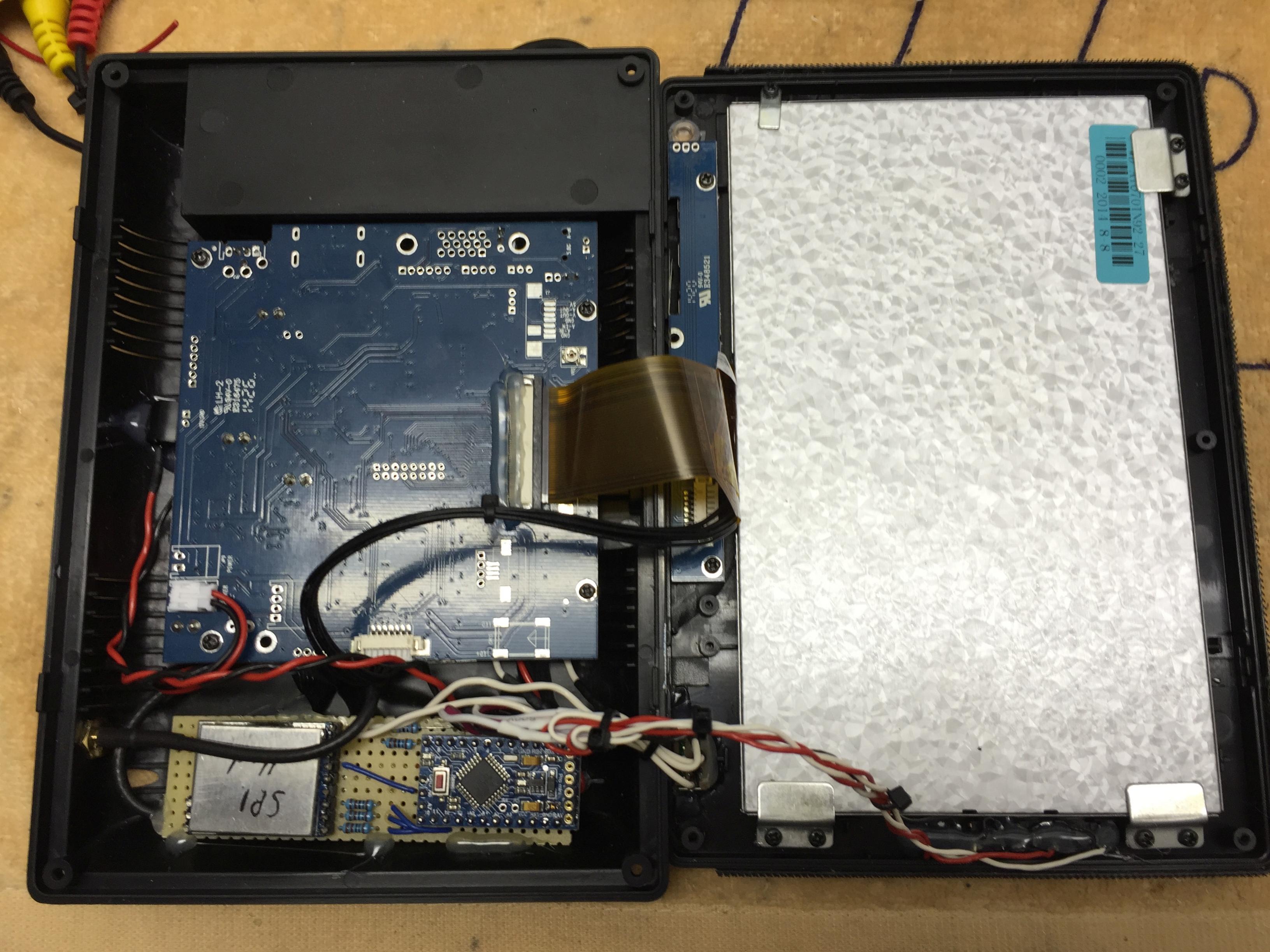

    Hier ein paar Bilder wie ich den Scanner in das Gehäuse eines HK Fieldview 777 integriert habe.
    Der Dreifachschalter zum Umschalten der Eingänge befindet sich wie die vier Printtaster auf der Frontseite des Fieldview und wurden innen mit Heißkleber fixiert. Hält sehr gut.
    Die Steuerung übernimmt ein Arduino Pro Mini. Man kann es aber natürlich auch mit einem Arduino Nano realisieren.
    Die zusätzliche Elektronik hat in dem Gehäuse des Fieldview 777 locker Platz
    Hier ein paar Bilder:
