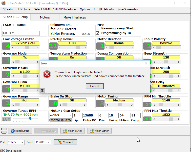

      hab die andere Suite geladen.
      in der Suite kommt jetzt folgender Fehler
Name: 2017-06-07 20_04_31-[Sonstige] Neuer FlightController - KISS FC 32 bit - Seite 92 - RC-Heli Comm.png
Größe: 50,2 KB
      Bootltaste an der Kiss gedrückt halten bis zum Schluss oder nur bis der Akku dran ist!?

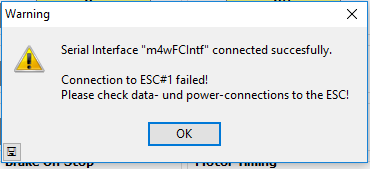

            so FW Cleanflight 2.0.2
            jetzt funktioniert es mit der BL Heli Suite aber er erkennt keine ESC,s
            Die Kiss hatte sie aber schon mal alle erkannt, muss nur noch die Drehrichtung ändern

              Hast du auch eine Masseverbindung zwischen Naze und Kiss?
              • Spartacus
                • 04.03.2015
                • 63
                • Sascha
                • 15562
                #922
                Nein die Naze ist nur mit dem 6poligen Kabel verbunden.

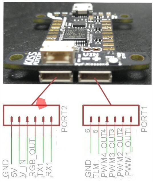

                      @ Spartacus
                      An welchen Port hast du den die Naze32 an die KISS gesteckt?
                      sind alle 4 PWM Leitungen und eine GND mit der KISS verbunden?
                      Ich hab derzeit einen Copter mit BLheli_32 und mach das genau so :
                      LUX V1 Board auf Betaflight 3.2 geflasht, und mit dem JST-SH stecker verbunden mit der KISS am Port1, wie oben beschrieben.
                      BLheli_suite gestarget und via Com Port verbunden,
                      Bootloader von der KISS gedrückt und Strom auf dem Copter angelegt,
                      dann in der BLHeli_suite auf "Read" ...
                      sollte dann so gehen.

                          @ donKing die blaue LED an der Kiss leuchtet gar nicht mehr.
                          Hab meinen Fehler gerade auf deinem Bild entdeckt!
                          Stecker ist im Port 1 aber meine 6 Kabel gehen an alle 6 Signalausgänge an der Naze
                          Kabel 6 löte ich morgen an GND
                          Was ist Kabel 5 TLN?
                          Die Treiber für die Kiss/Com/Port Problem werd ich morgen mal neu installieren
