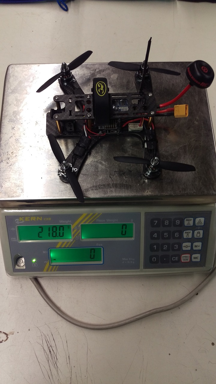

            ich habe in der letzten Zeit mit verschiedenen Motor/Prop Setups am Tweaker rumprobiert.
            Erst hatte ich die Tiger 1306 3100kv Motoren mit den Gemfan 4045 Props verbaut.
            Das fühlte sich an 4s super spritzig und leichtfüßig an (Gewicht ohne Akku: 218g)
            Leider hatten die Motoren nach einer Hand voll Flügen Aussetzer
            Der Fehler war recht schnell gefunden, die super dünnen Motorkabel (keine Silikonkabel, nur 3 Wicklungsdrähtchen), die bei der kleinsten Kleinigkeit brechen.
            Ein absolutes Nogo bei einem Motor der in den meistens Shops ~37€ kostet.
            Nachdem der Frust über die Tiger Motoren vorüber war habe ich mir einen Satz DYS 1306 3100kv und DYS 1806 2300kv Motoren besorgt.
            Die DYS 1306 haben im Gegensatz zu den Tiger schöne flexible Silikonkabel und eine 5mm Prop-Aufname. Props waren wie bei den Tiger die GF 4045.
            Leistungsmäßig habe ich keinen Unterschied zu den Tiger gemerkt.
            Auch hier ist der Tweaker super spritzig und hängt super direkt am Gasknüppel.
            (Gewicht ohne Akku auch 218g)

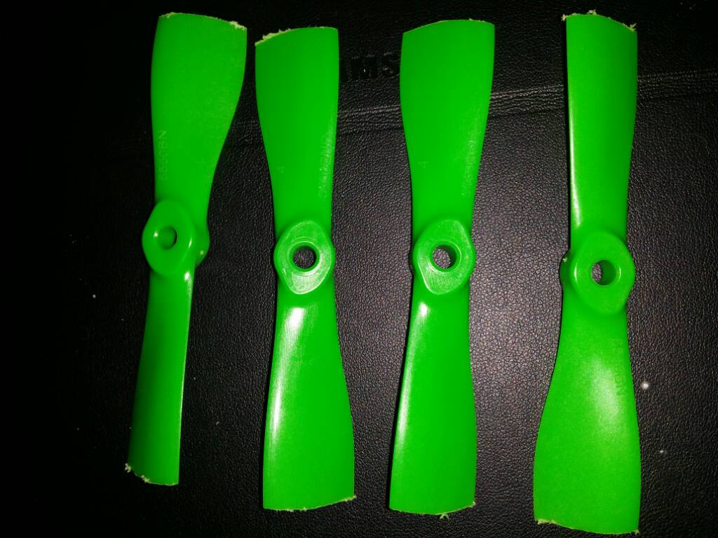

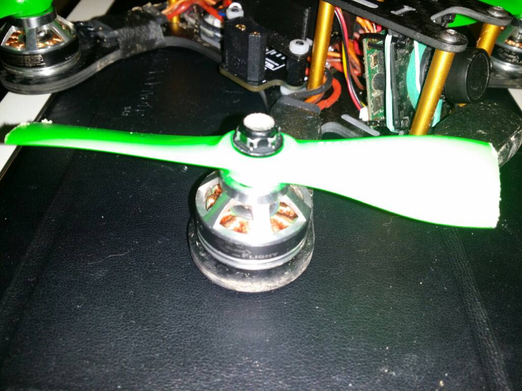

            Die dritte Variante, waren die DYS 1806. Damit legt der Tweaker ordentlich an Gewicht zu (270g ohne Akku). Props habe ich Kingkong 4x4BN, DAL V2 4045BN und HQ 4045BN getestet (alle selbst gekürzt). Die HQ haben sich dabei am besten angefühlt. Vom Speed sind die 1806 auch gut, er schwebt ungefähr bei der selben Knüppelstellung. Aber der Tweaker fühlt sich bei der Gasannahme und beim abfangen deutlich träger an. Es fehlt diese Leichtigkeit.
            Jetzt möchte ich noch die 4x4x3 Props auf den 1806 testen. Mal schauen wie er damit geht. Aber ich denke ich werde auf kurz oder lang wieder die 1306 montieren.
            Das hat sich einfach super angefühlt.
            Also ich kann es euch nur empfehlen, den kleinen Motoren mal eine Chance zu geben.
            Gruß Michael

              Hast du ein paar Fotos vom Quad mit den 1306er Motoren?

                  klar sind die Motoren nicht so stabil, wie ein (doppelt so schwerer) 2204. Aber im Vergleich zum 1806 schneiden sie nicht viel schlechter ab.
                  Die 1806 haben eine 2mm Welle und 2x6x3 Lager, bei den 1306 sind es 2x5x2,5 Lager bei einer 2mm Welle. Dazu kommt noch, dass die kleinen 4045 Props deutlich nachgiebiger sind als die massiven Bullnose.
                  Vom Betrieb an 4s kann ich nichts schlechtes sagen. Mit den kleinen Props werden die Motoren nicht wärmer, als die 1806 oder meine 2204 mit 5".

                    4x5 zum testen
                      AW: Setup Diskussion/Laberthread 180er Copter
                      Topspeed ist nett.. Aber die 4x4,5x3 beschleunigen besser..

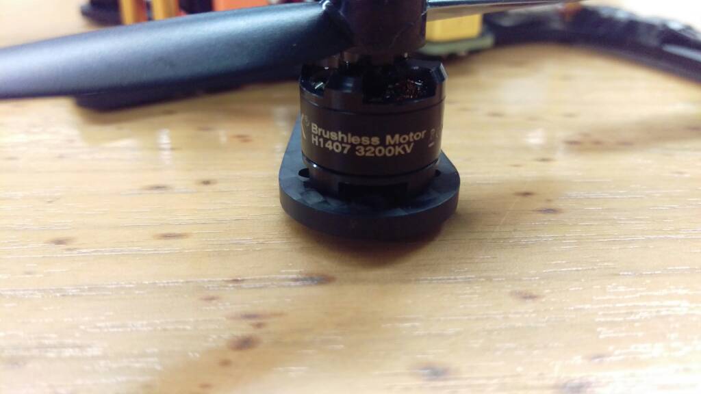

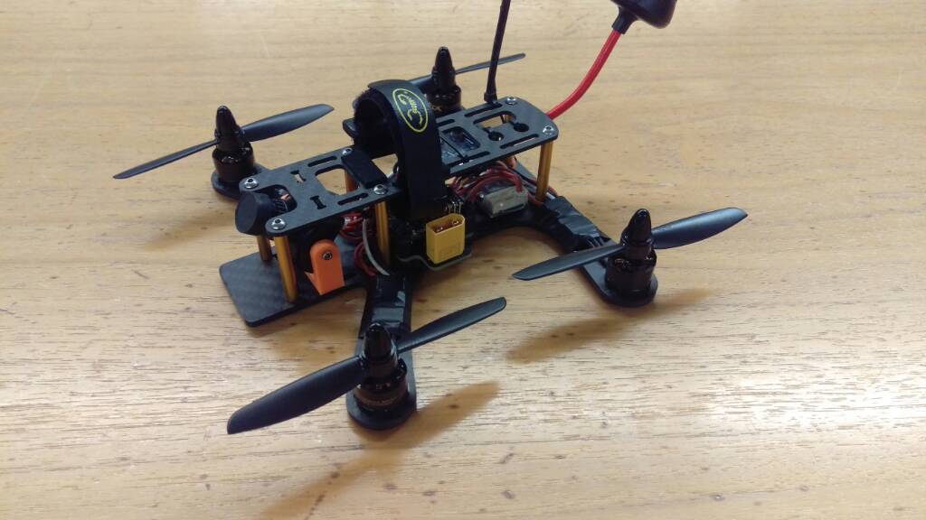

                          So mein Tweaker hat mal wieder einen neuen Satz Motoren bekommen
                          Und zwar RCX 1407 3200kV.
                          Machen einen sehr guten Eindruck.
                          Abfluggewicht ist identisch mit den DYS 1306 und der erste kleine Test war vielversprechend. Die Motoren scheinen etwas mehr Punch zuhaben als die 1306.
                          Aber das zeigt sich bei den ersten Akkus mit Brille.

                            Woher das schöne pdb du hast?
                              thug pdb, was ich auch verwende..
