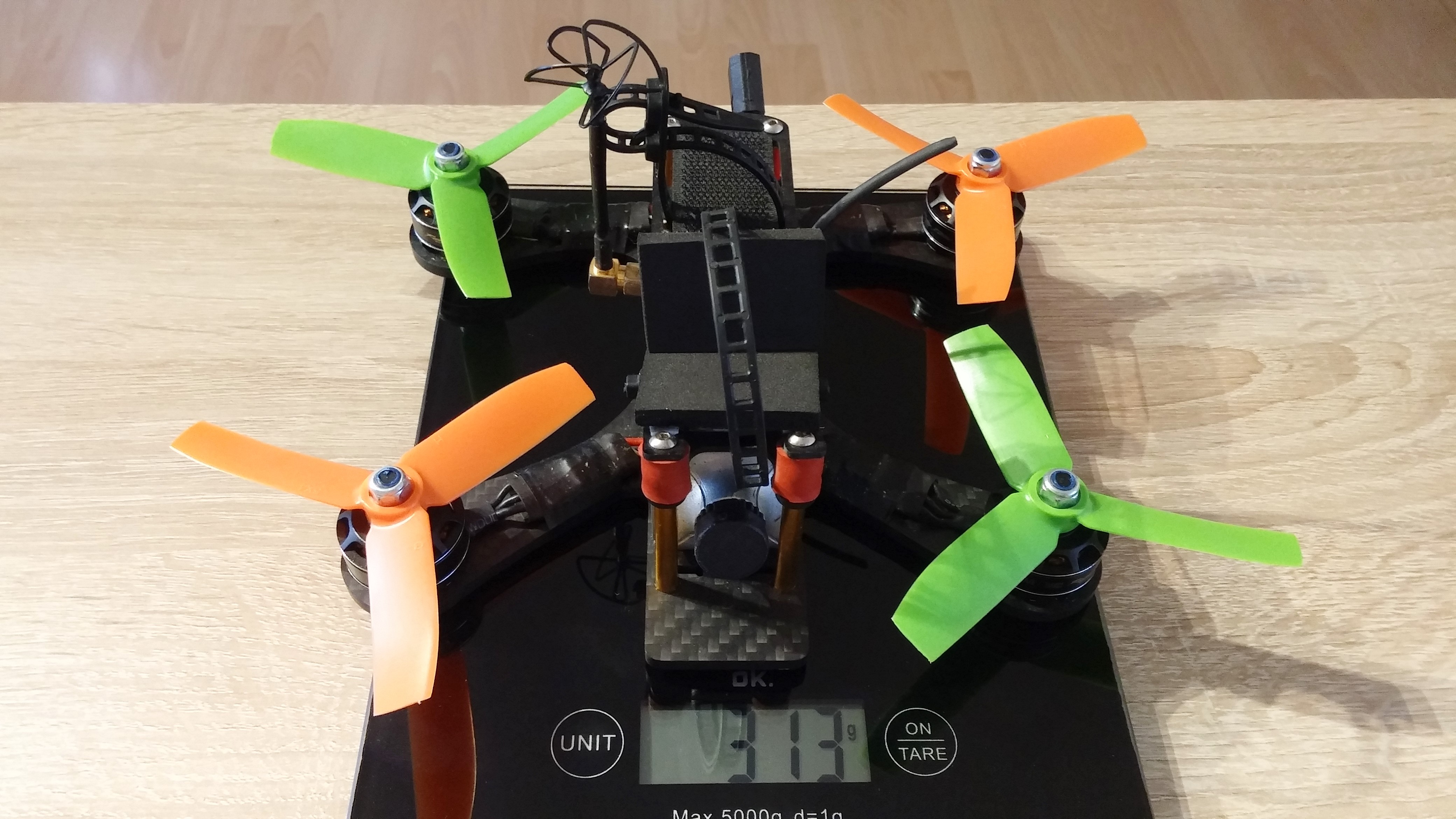

          Tweaker FPVA Edition
          Setup
          20a dys
          2204 Storm 2300kv
          Flip32
          Pdb mit 12 und 5V Bec
          200mw keine Ahnung sender Boscam glaub ich
          PZM FPV cam im Gehäuse
          4x4x3 HQ Props
          Gewicht 313g

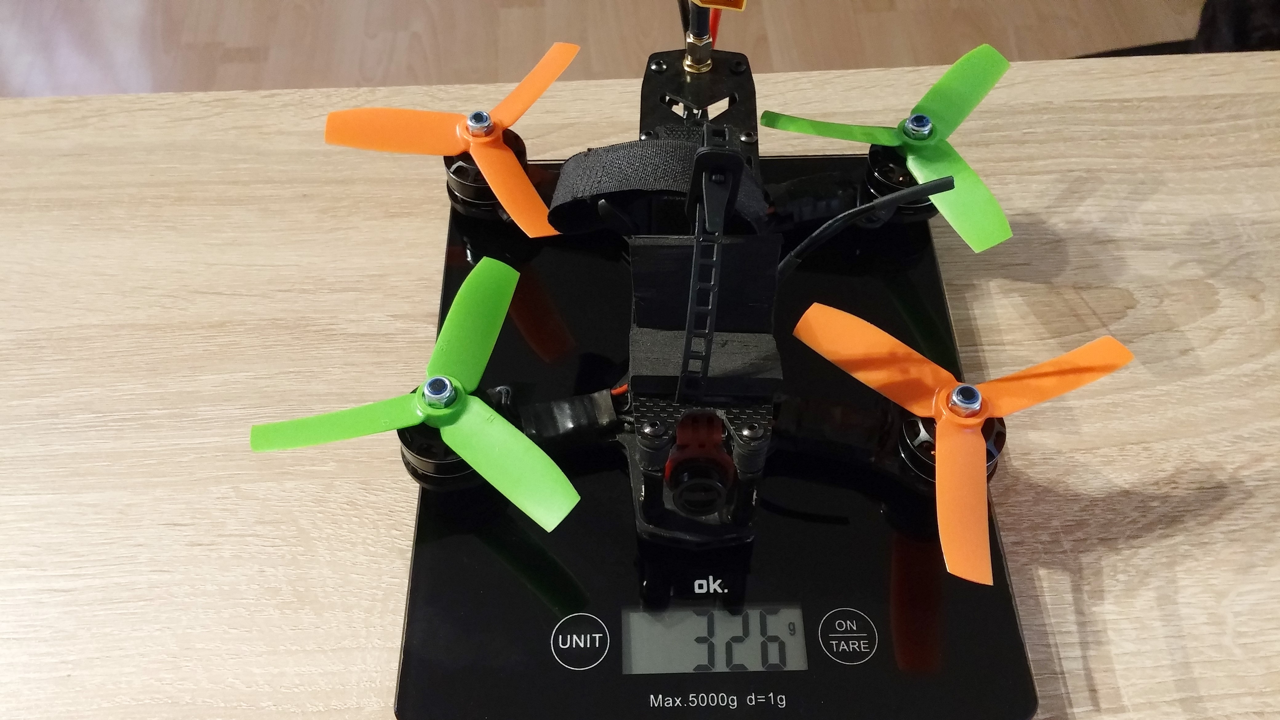

          Dquad IniminiH 180
          Setup
          20a dys
          2204 Storm 2300kv
          Naze32
          Pololu 5V
          HAWKEYE 200MW 32CH
          PZ0420M
          4x4x3 HQ Props
          Gewicht 326g

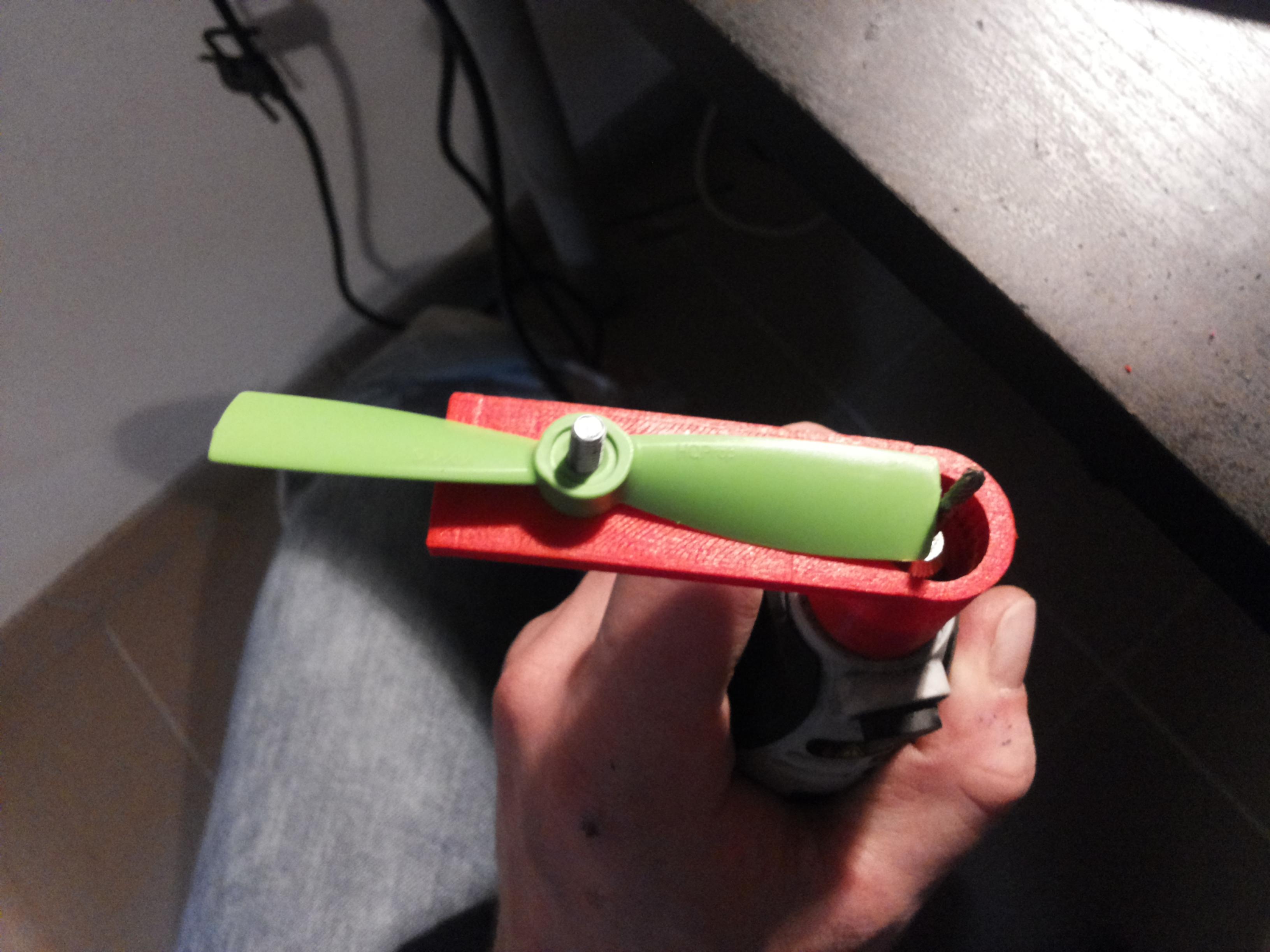

            ...mal ne Frage: Wieso nehmt Ihr alle 3-Blatt für die kleinen Scheisser? Ist das bei 2204-2300 unbedingt erforderlich?
            Und wie schneidet Ihr die exakt ab? Ich habe keinen Dremel - nur ne Proxxon. Gint es da auch so ne Lehre zum 3D-Drucken?

              Damit kann ich 5"&4" bullnose schneiden. Findet man thingiverse wahrscheinlich.
              Snake, den hab i von bg und die Rohre sind dabei und austauschbar mit rc Auto Antennen Röhrchen. Mit einem Feuerzeug formbar

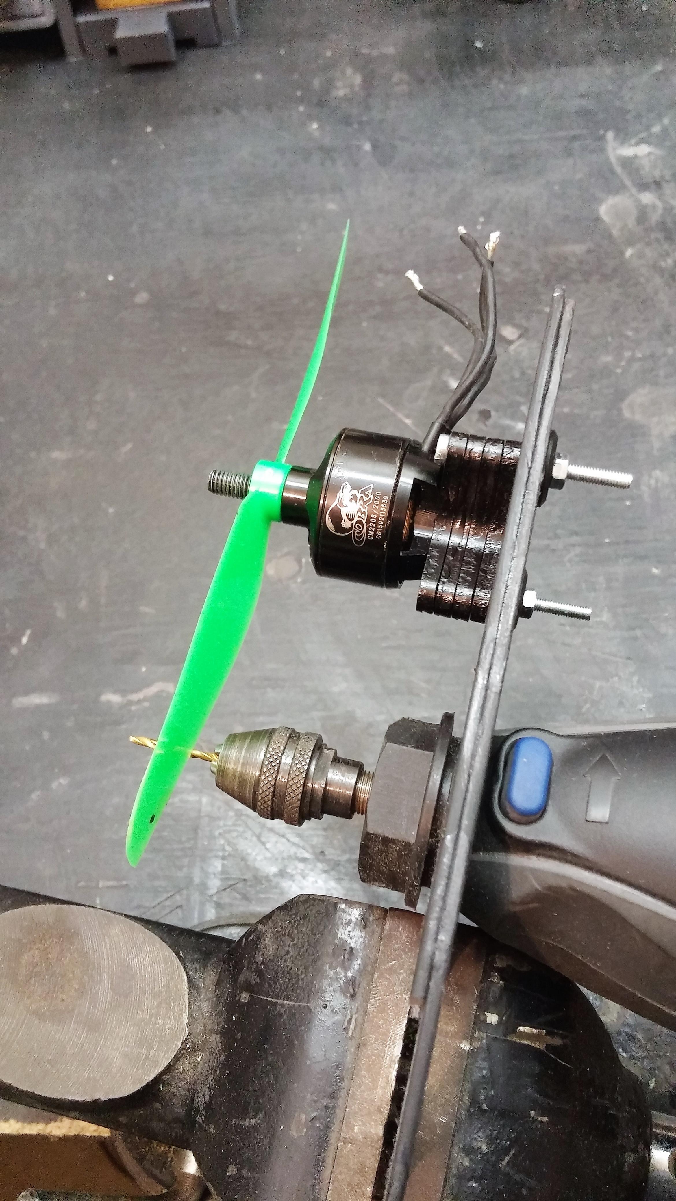

                  Hab komplett auf 3 Blatt umgestellt net nur bei den kleinen 4zöller. Aber mehr Schub kann ma immer brauchen Aber i mag de 3 Blatt irgendwie direkter sprechen auf Gas schnell an so kimms ma halt vor vielleicht is a Einbildung. Und Soundmässig sowieso voi geiler.
                  Hab a Bild anghängt so scheide ich meine Props klappt gut
                    AW: Setup ßbersicht 180er Copter
                    [ATTACH]226886[/ATTACH]
                    [ATTACH]226887[/ATTACH]
                    Wolfgang sein Aufsatz geht sogar bis 3 Zoll runter. Hab gestern ohne Ende 5045 gekürzt
                    Und sie laufen alle super ruhig.

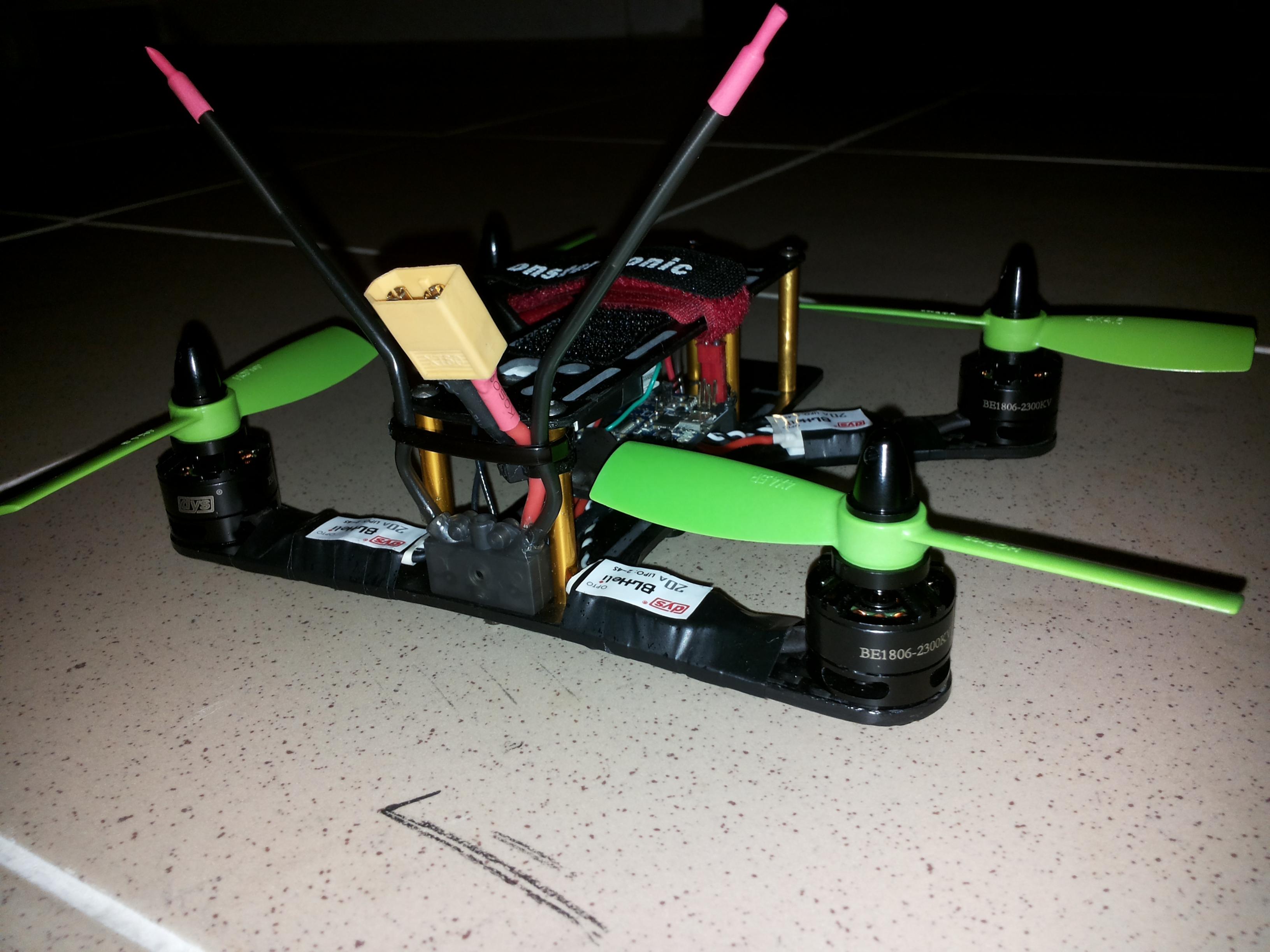

                          mein neuer "ist mir egal Quad"
                          Tweaker FPVA
                          Tiger mn2204-2300kv
                          Titan Schrauben
                          Kiss 18A
                          GR-18
                          4x45x3 HQ
                          PZ0420
                          25mw Raceband
                          1300er 4s
