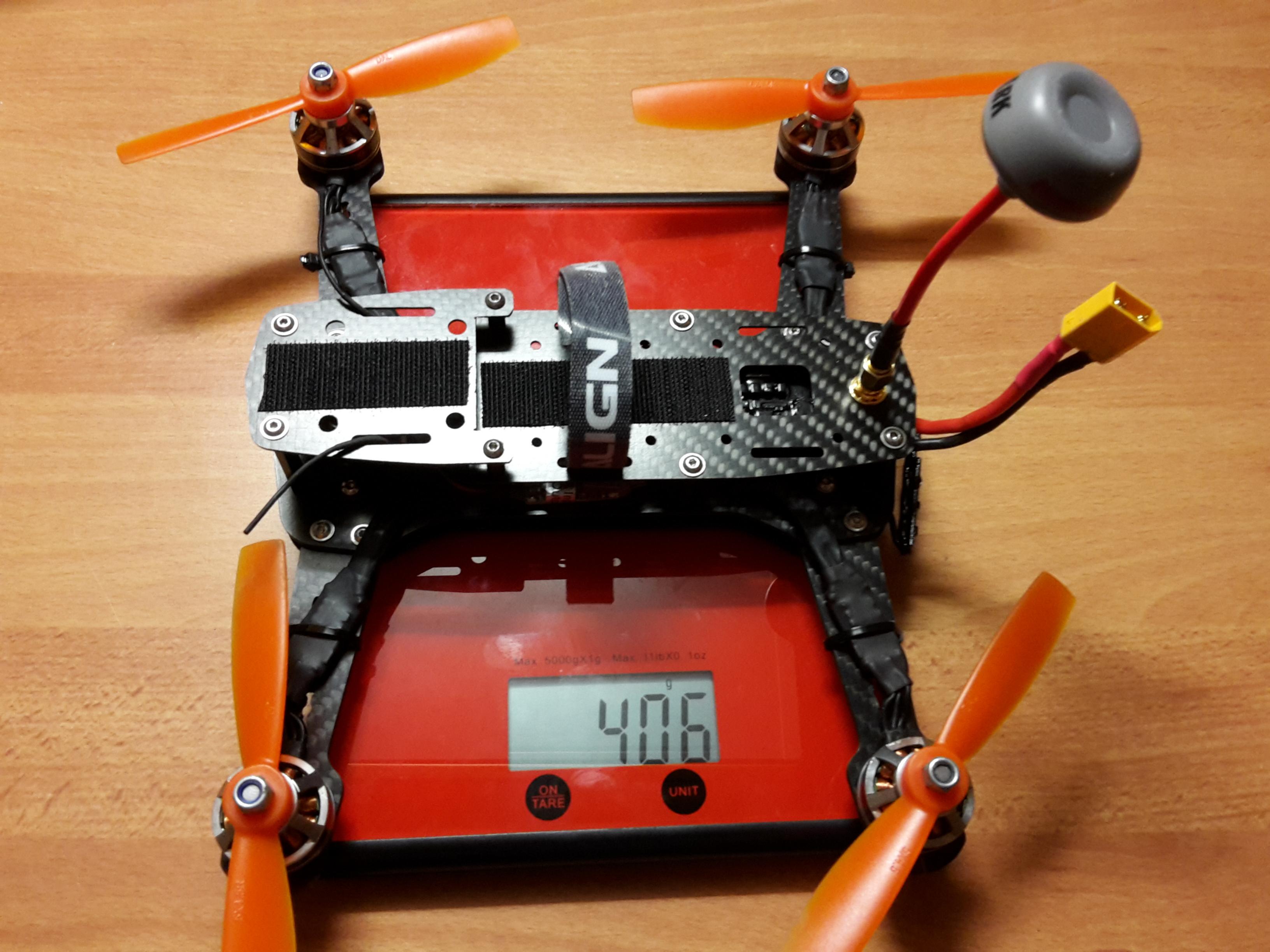

      Mein FourOutXL von Thorsten auf meinem Wunsch hin mit zwei 2mm Bodenplatten.
      Vier 2204 2300KV T-Motoren, vier DYS 20A mit BLHeli, GR-18, UnisensE, RunCam und ImmersionRC VTX inkl. Antenne, 6LEDs am Heck, einem LC-Filter und einem 5V UBec.
      Grüße Mirko
      edit: einen Pieper am Kanal 6 zum suchen und finden gibt es auch noch ;-)

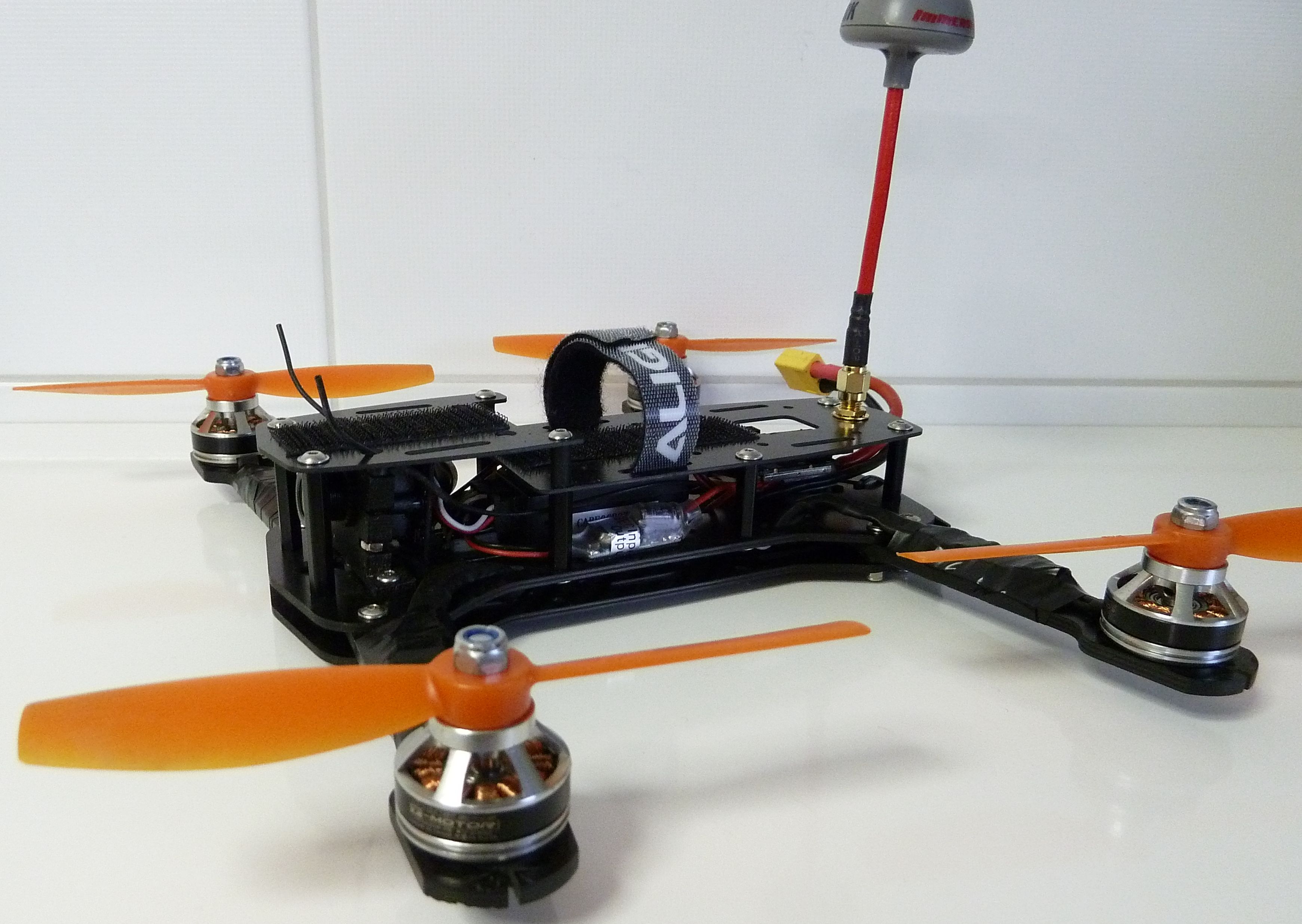

        nun mal noch ein Bild, wo man den FourOut XL von der Seite sieht.
