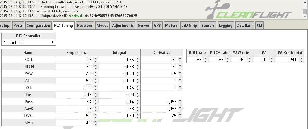

PID Tuning Dschungel (Cleanflight/Naze32)

    Die "P" "I" "D" Regelung, das unbekannte Wesen.
    Quelle: rc-heli-fan.org Thema anzeigen - Der WII-Copter ( Selbstbau-Projekt )
