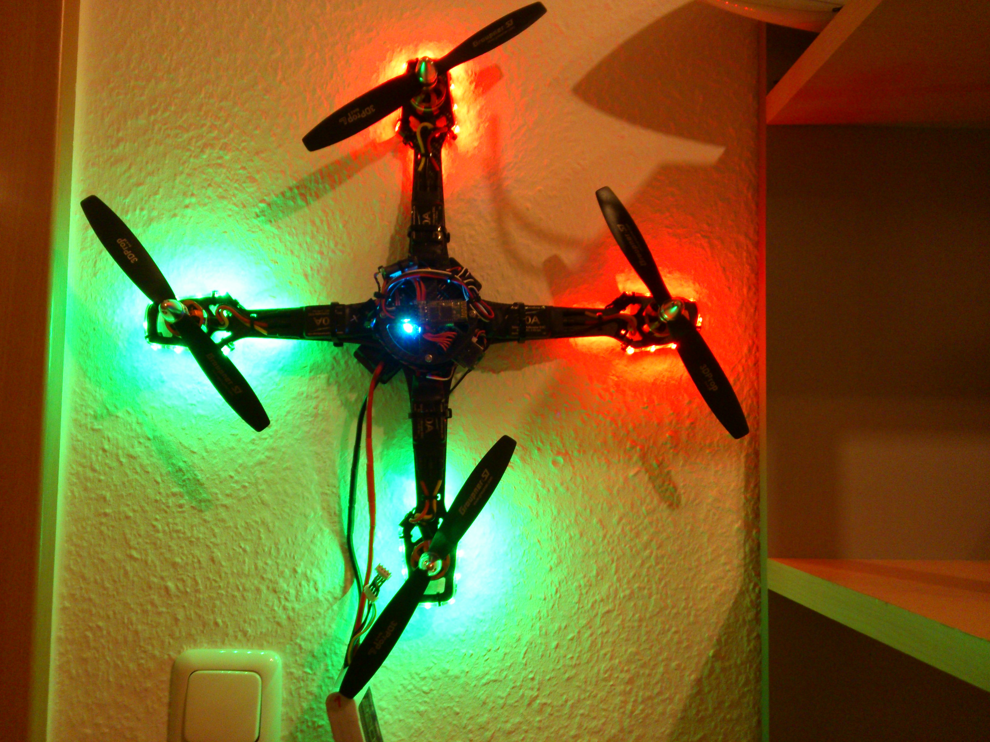

        Ja das ist echt krank und der Pilot hats unfassbar drauf, ich scheitere schon sehr weit früher, das mit der Lageerkennung stellt für mich echt ein Problem dar. Und ich hab meinen 3D copter (kann auch intverted) schon maximal beleuchtet um die Erkennung zu verbessern, taugt auch als Deko-Wandlampe

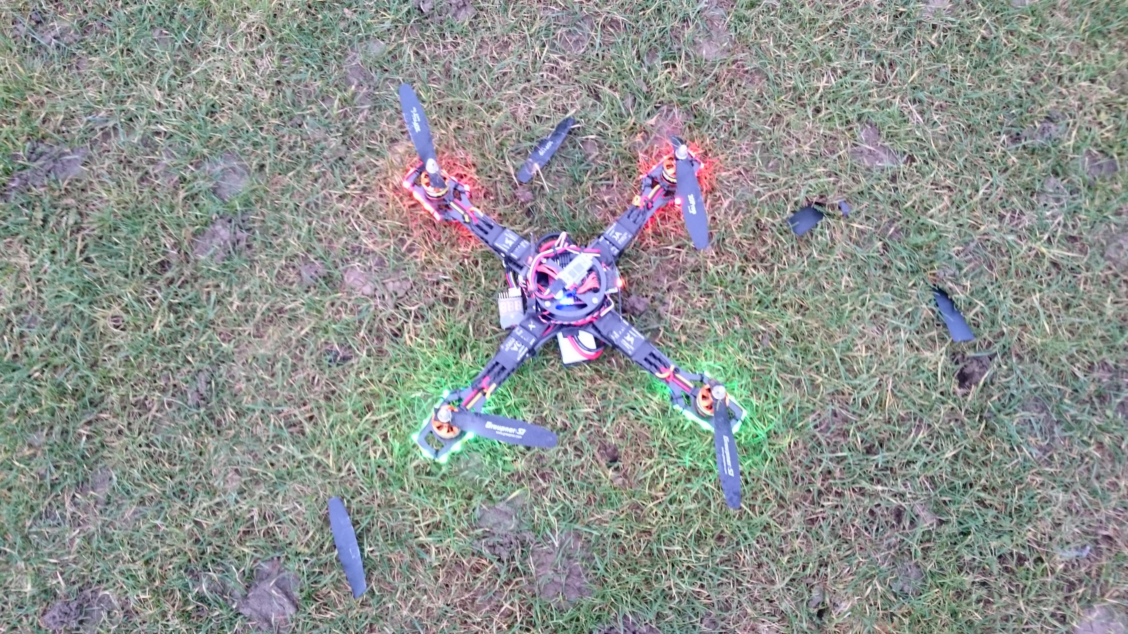

          Das dritte Bild ist ja mal böse, aber immerhin gehen die LEDs noch .
          Hab ich auch schon hinter mir, und das nicht nur einmal, leider!
