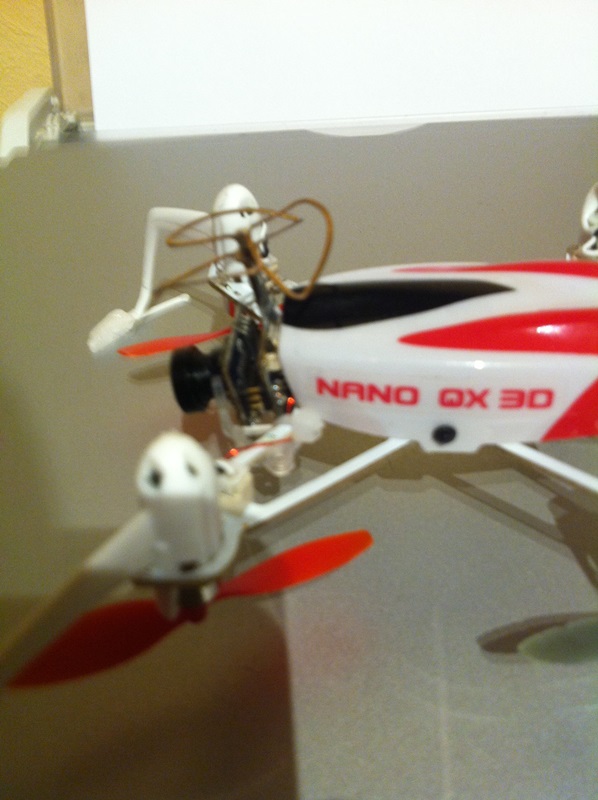

    ich hab mal ein wenig gebastelt und von meinem NanoQX FPV die Kamera mitsamt der Halterung an meinen NanoQX 3D mittels Kabelbinder befestigt, die Haube musste ich ein wenig einkürzen. Der Hintergrund war das der normal NanoQX FPV einen extremen Leistungs- und Lipohunger hatte, die neuen Lipos (45c) hatten nach 5 Ladungen nur noch 2min Flugzeit und während der 2min keine Leistung was sich auch negativ auf das Flugverhalten ausgewirkt hat.
    Also dachte ich mir baust du die Micro FPV Kamera an den NanoQX 3D der hat etwas mehr Leistung, die hat er auch aber die Flugzeit verkürzt sich durch das Mehrgewicht auf 3:30 - 4 min. Vorher waren es 5:30 - 6min. Aber mit etwas konstanter Leistung über diesen Zeitraum also lässt sich meiner Meinung nach besser fliegen, mich würde interessieren welche Erfahrungen ihr damit gesammelt hat oder ob jemand auch einen ähnlichen Umbau vorgenommen hat.

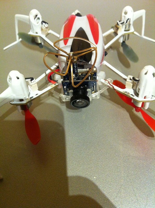

    Noch ein Bild
      AW: Nano QX 3D FPV

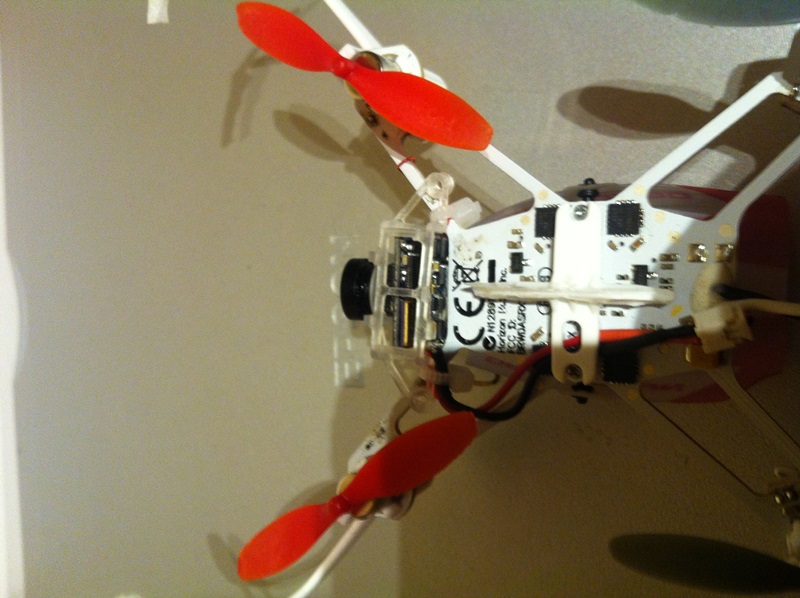

      cool, danke, wunderte mich auch, ob das geht. Ich hätte gedacht, Cam etc. seien beim QX FPV fest verlötet, aber so sieht das ja recht einfach aus?
      • Bruchilot75
        Bruchilot75
        AW: Nano QX 3D FPV
        Ja geht recht einfach die Buchse für den 1s Lipoanschluss habe ich fest auf dem Board verlötet so das ich jederzeit die Kamera wieder abmachen kann.
