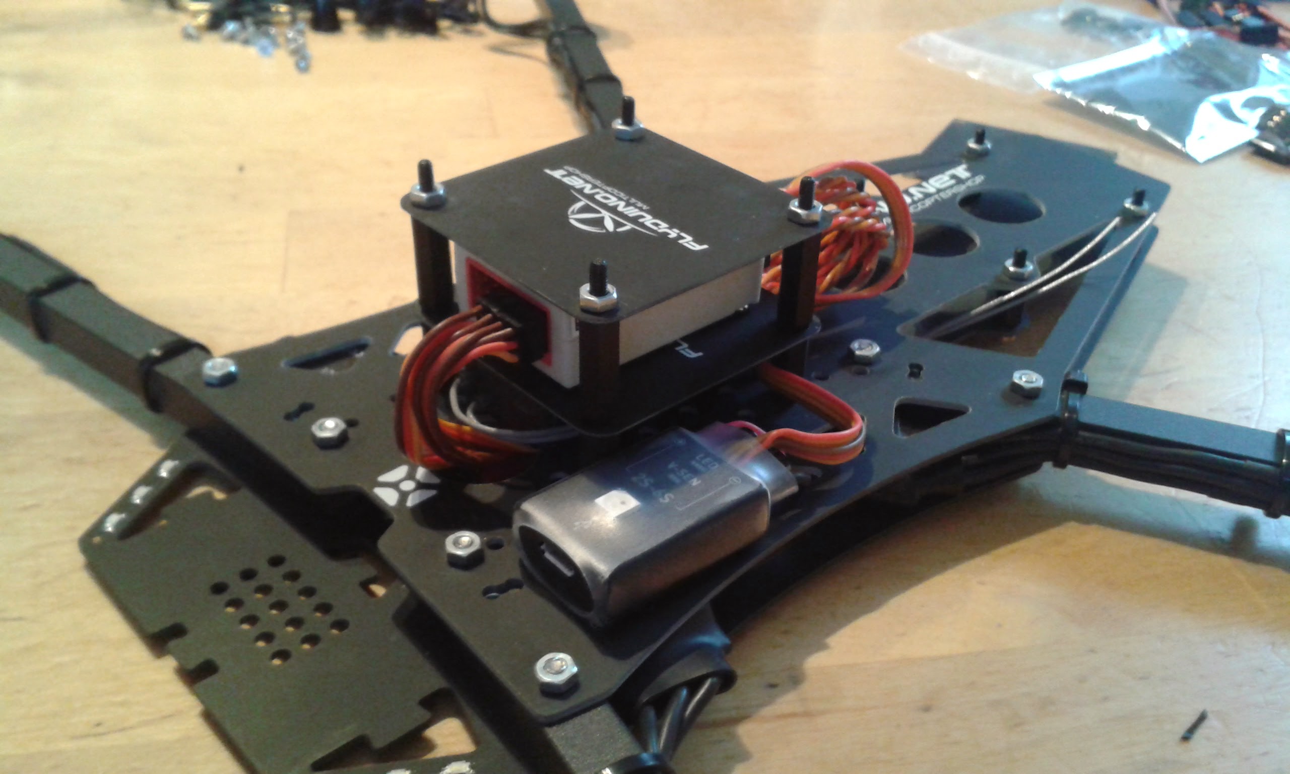

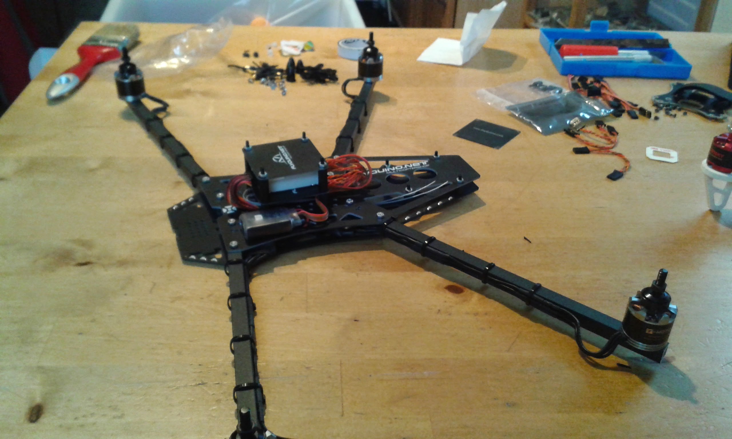

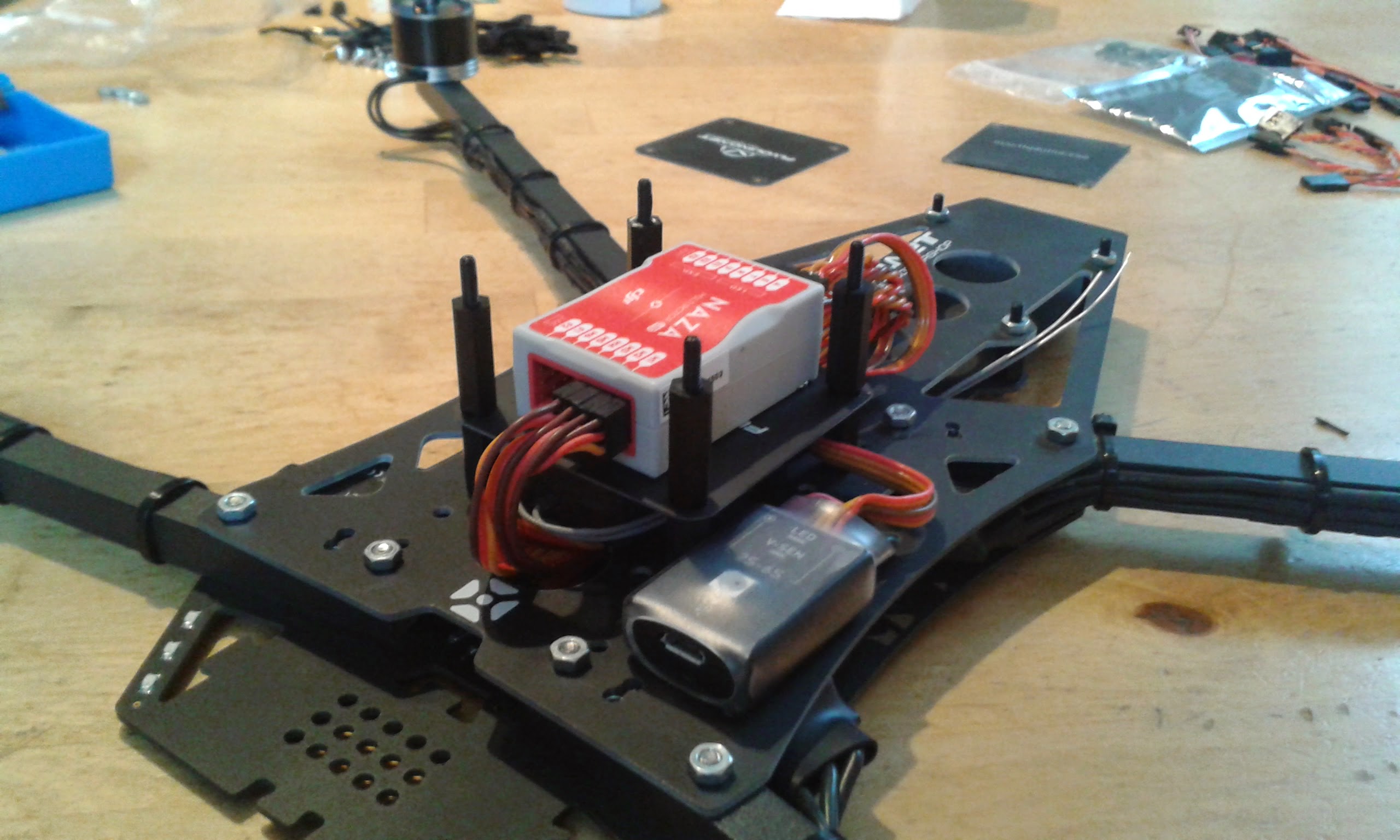

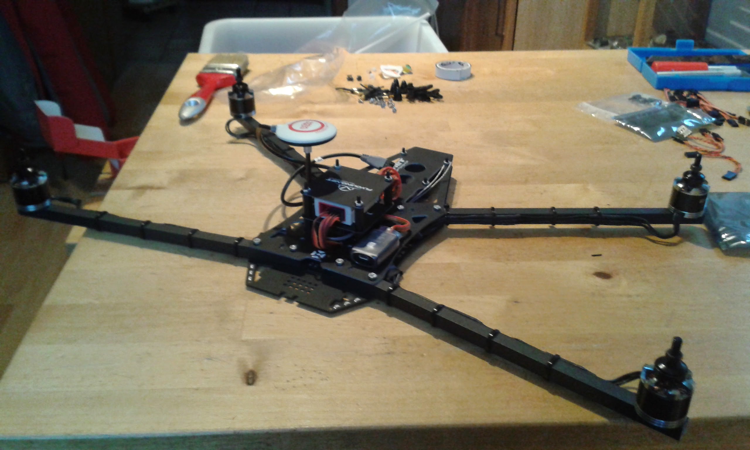

Aktuell baue ich mir o.g. Qudrocopter mit 20A Flyduino Simon K und 2212 T-Motoren auf.
Da das Naza aber eine eigene Stromversorgung hat, wollte ich mich nochmals rückversichern,
Welches den Anschluss der ESC betrifft.
Reicht es hier, wenn ich die Plus Leitung der ESC, welche in die Naza Steuerung gehen einfach ausclipse, bzw. Entferne?
