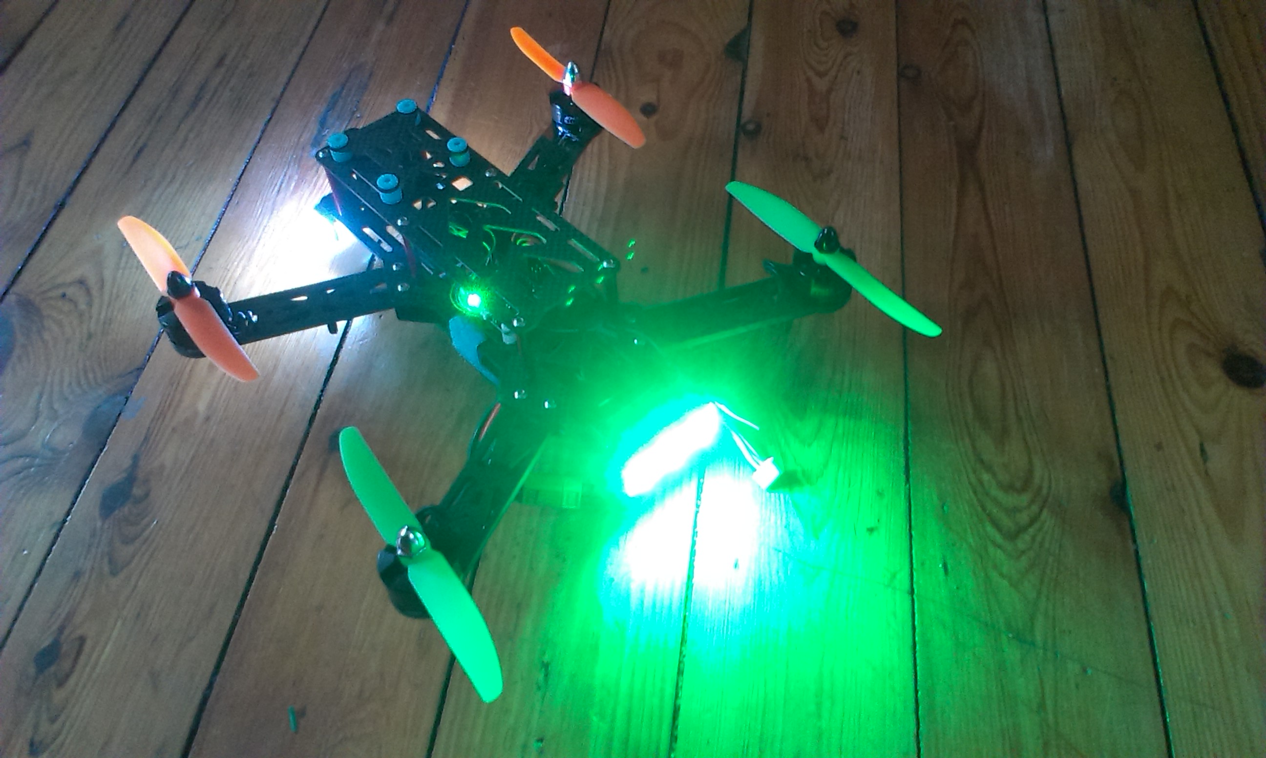

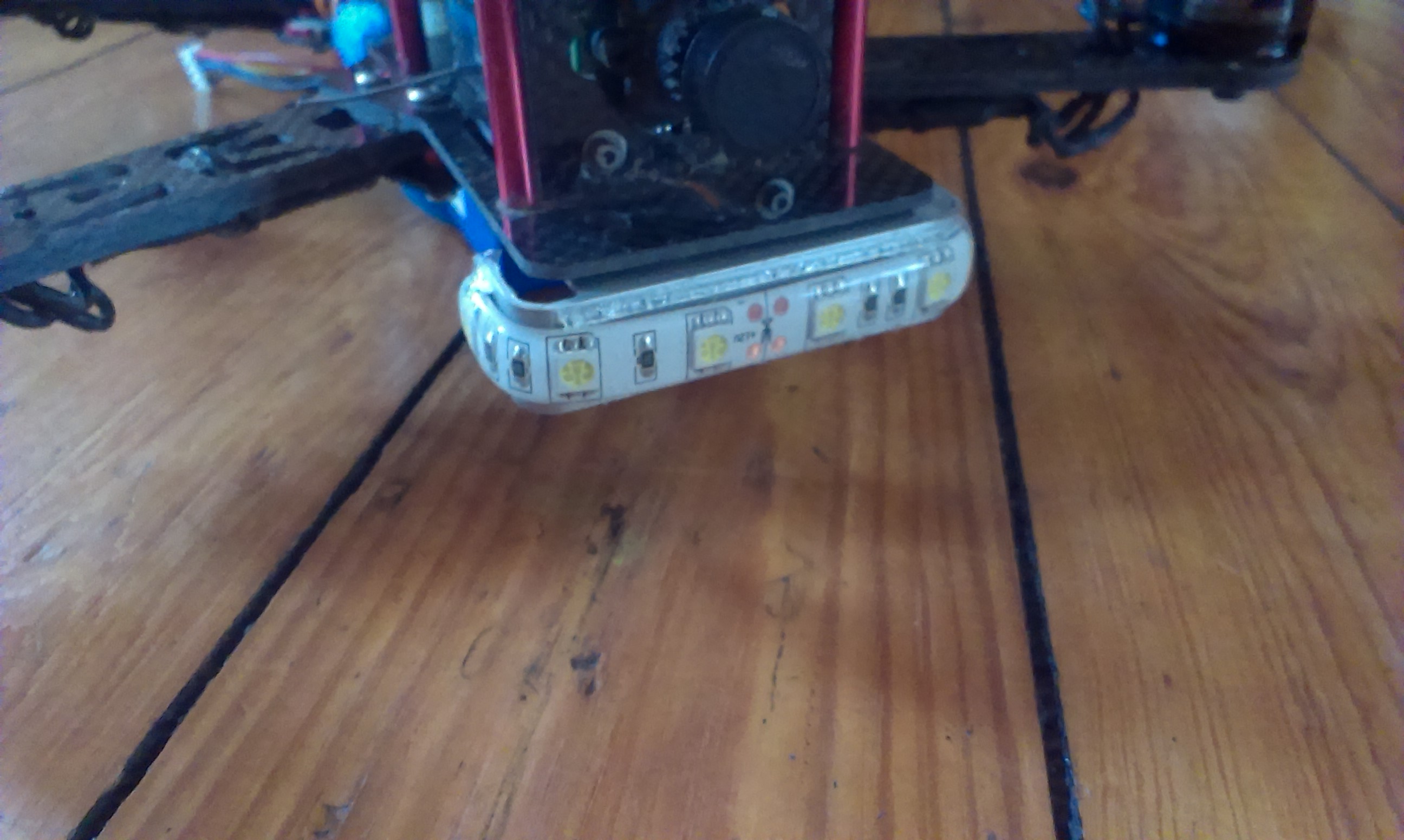

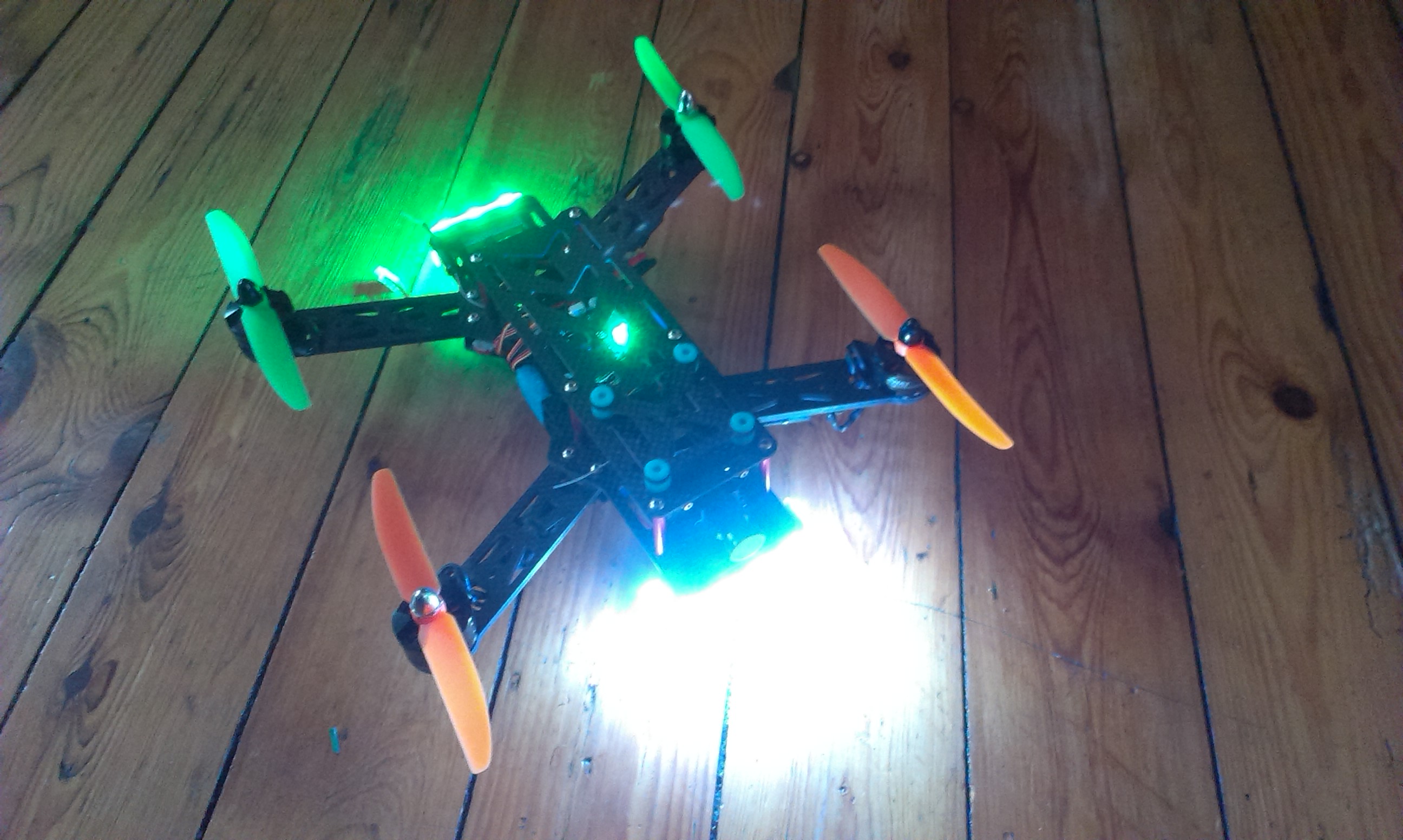

      Kleines Update:
      "Scheinwerfer" und "Warpantrieb" sind dran - Wow , doch ganz schön hell!

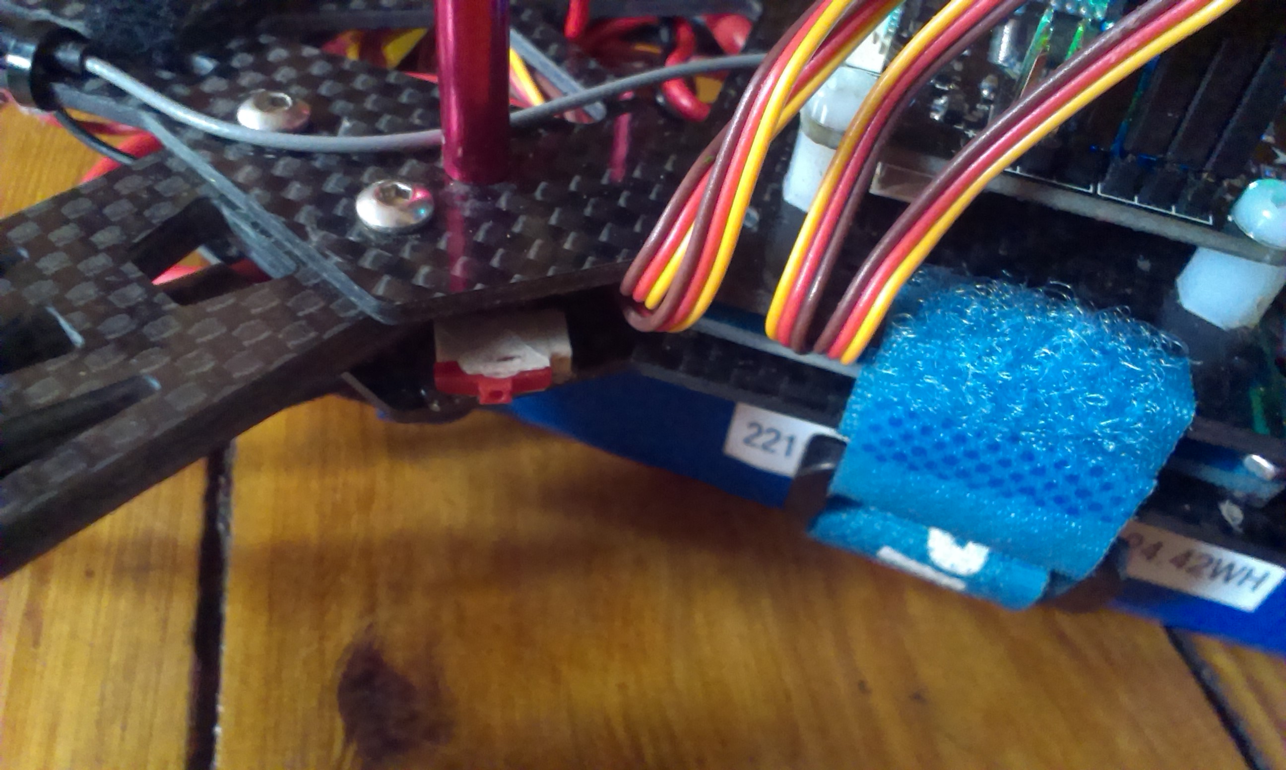

      Ich habe noch einen Mikroschalter verbaut (Foto) um das Licht ausschalten zu können.
      Ich werde alle Props die ich hier habe mal durchtesten: 5030 Gemfan dreiblatt vom HK, gehen ganz gut, 5030 Gemfan zweiblatt habe ich jetzt drauf, dann werde ich noch andere 5030 Gemfan dreiblatt Props ausprobieren und zum Schluß teste ich die 6 x 4 Carbonprops aus dem Set...

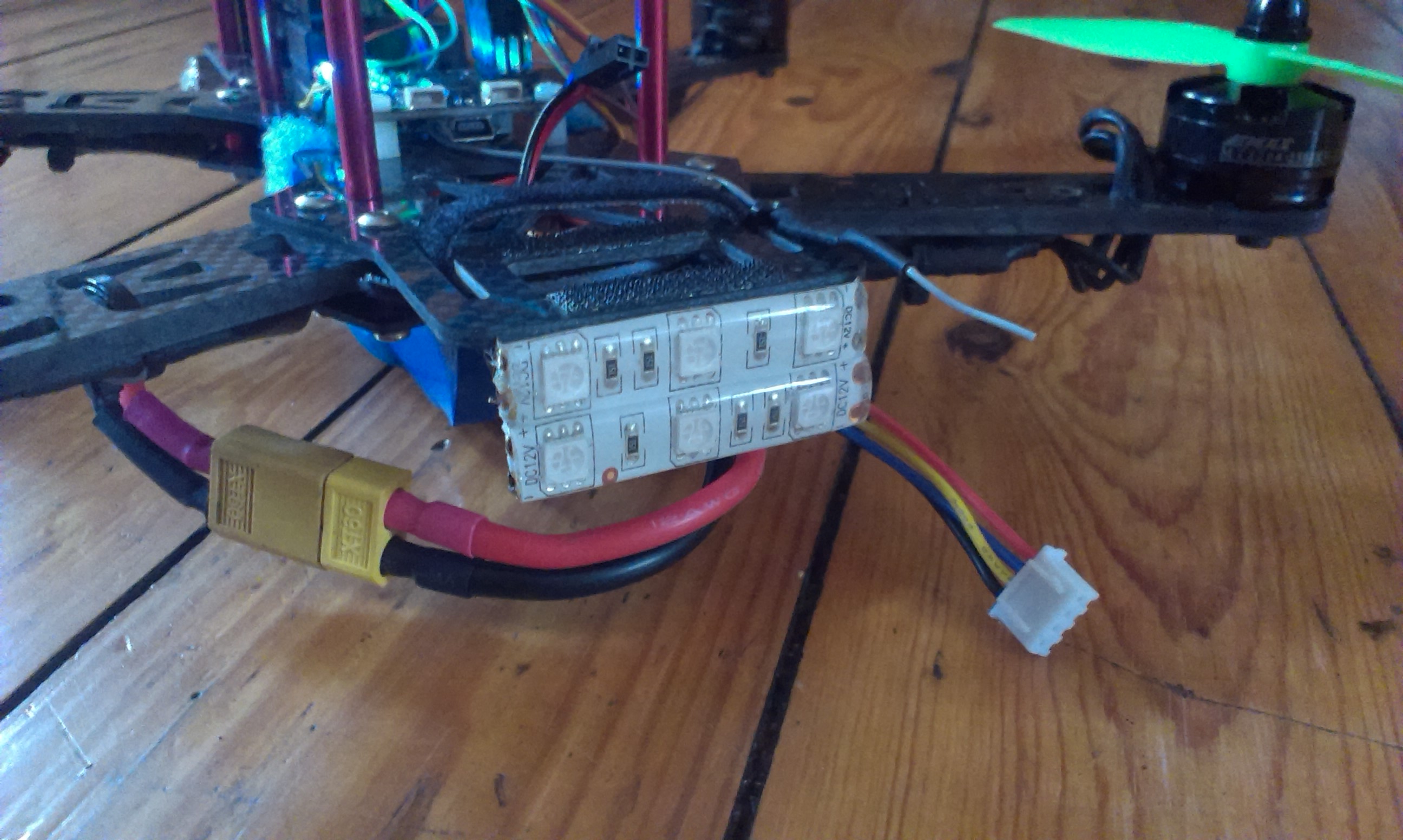

        Grün und weiß hab ich auch von flyduino bestellt.
        Wo hast du die angeschlossen?

                Direkt auf's PDB gelötet!
                Sind doch schön hell, aber das doppelseitige Klebeband auf der Rückseite hält nicht so gut auf meiner Alustossstange!
                Gestern sind die LED's aus Italia gekommen (bestellt über eBay, drei Tage Versand!), sind eigentlich die gleichen wie bei Flyduino, aber ganz cool da sind schon "Strippen" drangelötet (sehr sauber gemacht mit Schrumpfschlauch; Kostenpunkt: 1,- € (Dreier-) LED Streifen + 1,50 € Versand), kann bei Interesse mal ein Bild machen.
