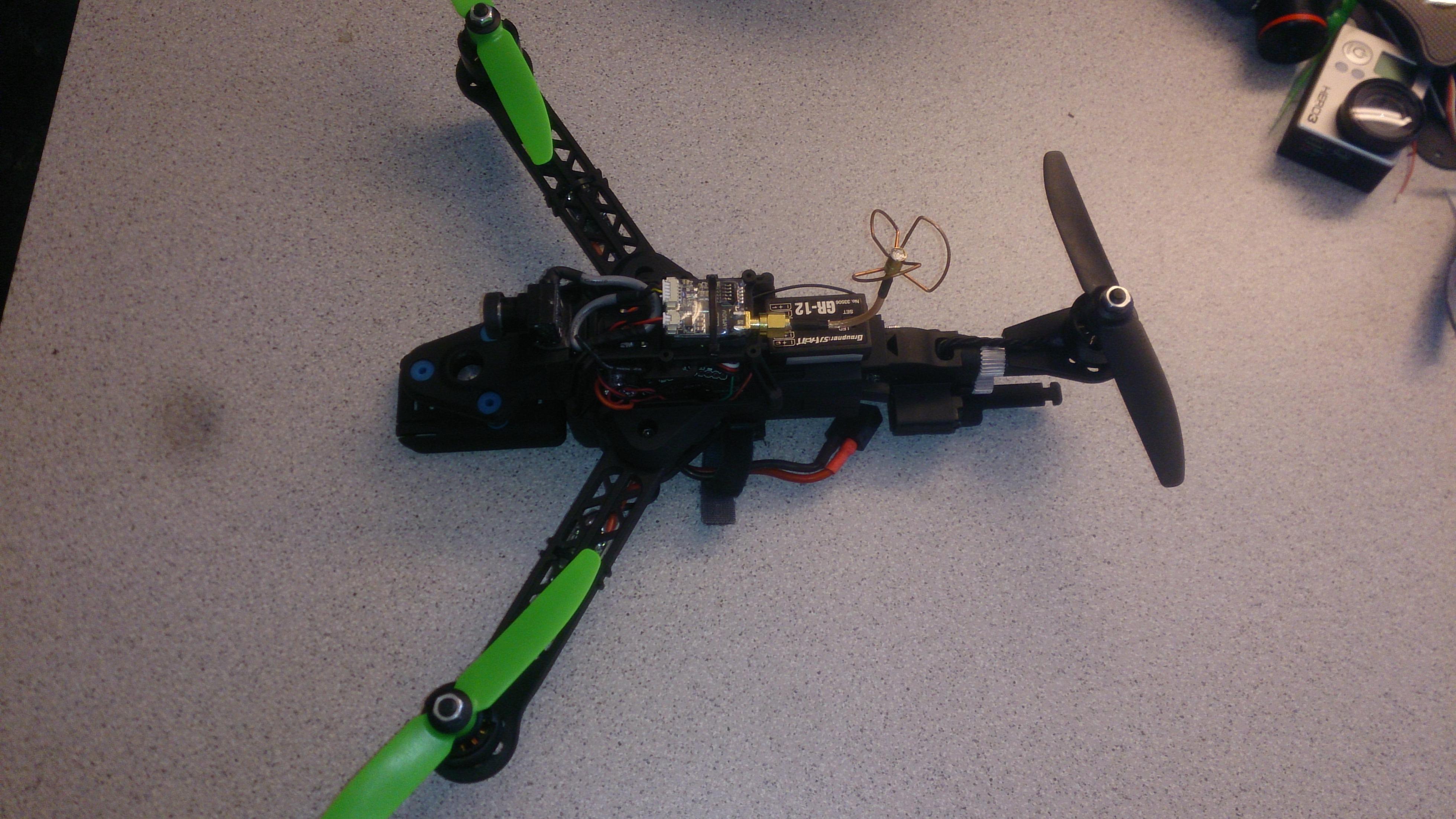

          mein tri hatte eben erstflug und bs auf ein bissl servowackeln ( woran kann das liegen is mein erster Tri servo wird durch extra ubec bestromt und es sind erstmal standard pids mit erhöhten rates. ) fliegt er schön.
          • davidross87
            • 29.06.2013
            • 396
            • Linz
            AW: Hobbyking Quanum Trifecta Mini Foldable Tricopter
            Der Mechanismus ist der selbe wie bei den rotorbits vom King. Die haben leider etwas Spiel. Deshalb das servowackeln. Habe den RB Mechanismus an einem größerem DIY Tri. Aber finde dass es trotzdem ganz gut funktioniert. Finde den Flugstil sehr dynamisch mit Tricopter. Liebäugel deswegen auch mit dem Trifecta. Wie sieht es mit den Kunststoff Armen aus?
              hi
              die alu ritzel untereinnader haben wenig spiel. jedoch das grosse ritzel auf dem servo selber , evtl kleb ich es mit bissl 2k auf mal sehn. im flug arbeutet es halt auch irgendwie dauernd und beswegt sich aber is wohl so beim tri
              naja es sind halt kunststoff arme fliegen geht , zackig um die ecken glaub ich nicht aber mal sehn. alles in allem ein witziges ding, als evtl dritt fpv kopter wenn die beiden favoriten an nem flugtag geerdet sind
