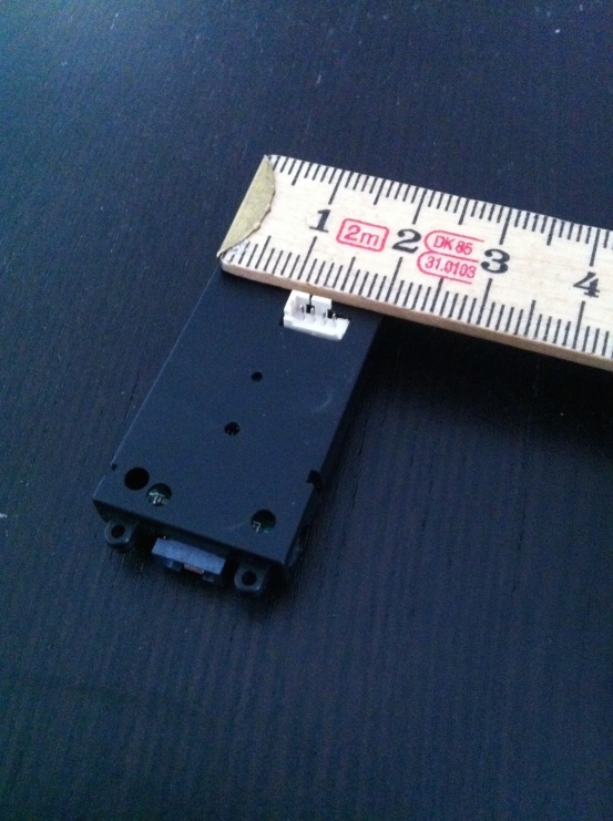

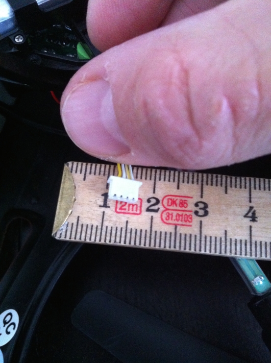

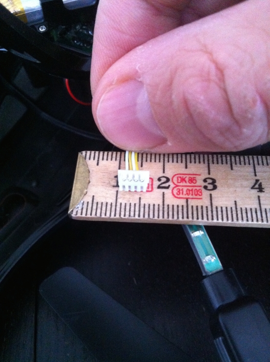

    so ich bin etwas weiter es ist nur ein Wackler zw. Drohne und Kamera..
    deshalb würde ich gerne mal das Kabel ersetzen.
    leider finde ich nicht raus, wie dieser Steckertyp heisst?
    ich finde sie sehen ähnlich aus wie diese flachen Gaupner / JR Stecker?
    aber ich denke die sind grösser ..
    weiss jemand wonach ich da genau suchen müsste?

      Meinst Du sowas Robbe Voltage Sensorkabel 4-P. 0,2qmm - Trade4me RC-Modellbau ?

        hier gibt es eine kleine ßbersicht über diese ganzen JST Stecker http://www.rcgroups.com/Forum/showthread.php?t=1493712
        ich tippe auf den Molex PicoBlade 4polig 1.25mm ..
