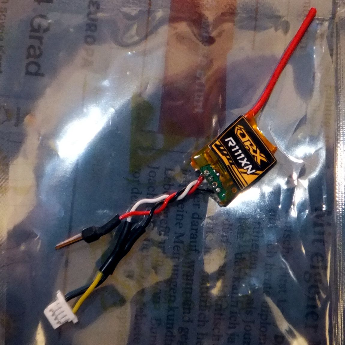

              Ich habe die Kombi CC3D Atom mit Orange Sat R111XN. Du musst die beiden äußeren Kabel vom beim CC3D mitgelieferten Stecker für den Main- oder Flexiport (4polig, 1,mm Pitch) mit zwei Sat-Kabeln verbinden: Masse (Schwarz) und Daten (bei mir Gelb am Stecker, beim Sat Weiß). Der Satellit will 3,3V, das CC3D liefert aber nur die volle Einspeisespannung am roten Kabel. Man findet aber beim Atom auf der Unterseite zwei Lötpads, wovon eines 3,3V liefert. Von dort müsstest du dann also noch ein Kabel zur roten Spannung am Sat ziehen.
              In Openpilot musst du dann beim Board-Setup beim Main- oder Flexiport DSM als Eingang auswählen, den "richtige" Empfängereingang mit dem Multi-Stecker kannst du abschalten. Zum Binden musst du in der Einstellungsliste unter Settings > HWSettings > DSMxBind einen Wert setzen:

                ist das dann von der Verbindung so korrekt:
                Spektrum Satkabel schwarz ---> schwarz Mainport/Flexiportkabel
                Spektrum Satkabel grau ---> gelbes Mainport/Flexiportkabel
                Spektrum Satkabel orange ---> direkt aufs Board gelötet
                GruÃ? Alexander

                    Wenn Orange Spannung und Grau Signal ist, dann sollte das so gehen. Am CC3D-Flexiport werden jedenfalls nur die beiden äußeren Kabel benötigt. Die beiden mittleren habe ich entfernt.
