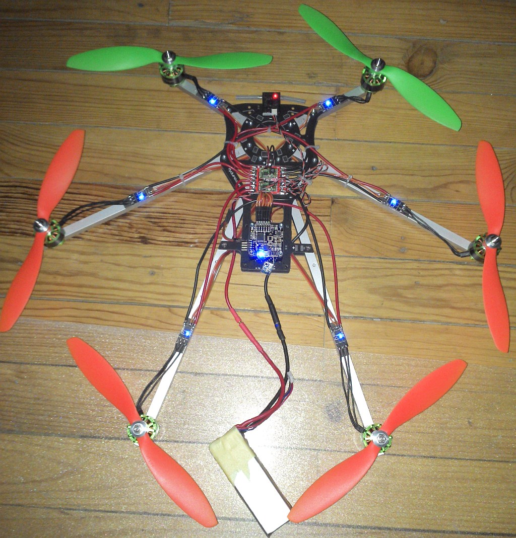

              so, habs heute gleich mal ne neue firmware draufgemacht.
              werde wohl es wohl in mein quad machen.

                AW: Naze von Hobbyking?!
                Hab bischen zeit gefunden paar baustellen abzuarbeiten.
                baro muss ich noch vernünftig unterbringen,
                und ich muss nen akkuhalter anfertigen.
