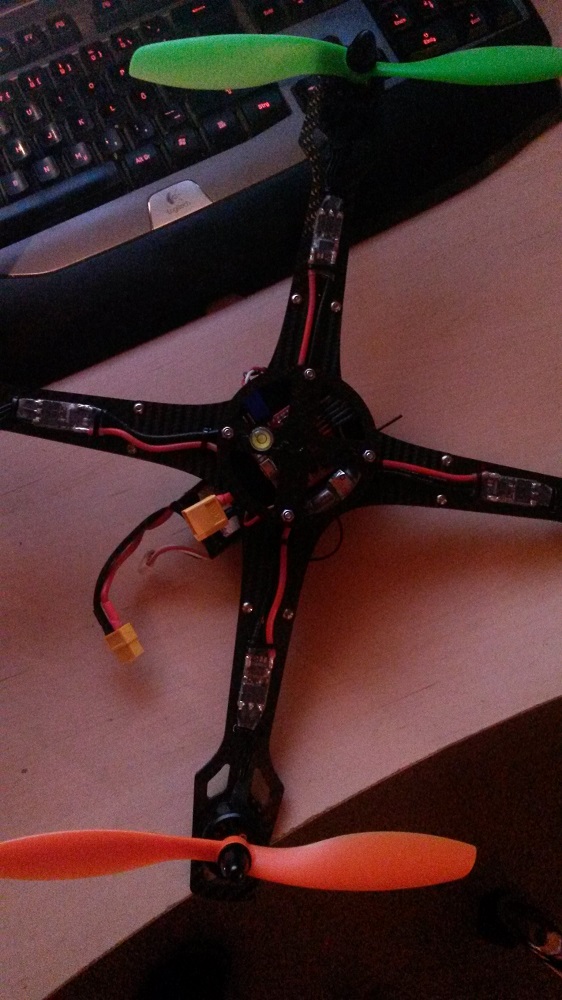

    ich wollte ja eigentlich einen Bauthread machen... Aber hach, es ging alles so schnell! Ist ja bei einem Quad auch recht überschaubar.
    Aber ich habe mir gedacht, wenn jemand Fragen zum Setup oder sonst irgendwas hat, können wir das ja gerne hier klären. Ich bin gerade fertig geworden und habe den ersten Schweber hier im Büro gemacht. Steuereingaben passen alle, morgen wird´s ernst. Ich werde dann auch nochmal bessere Fotos nachreichen.
    Setup:
    - Quad: Rosewhite Rachel
    - Motoren: 4x Flyduino X2208V2-1100 (2x CW / 2x CCW)
    - Regler: 4x Flyduino Kiss 18A
    - Flugsteuerung: Naze 32
    - 3A UBEC
    - Prop: 4x Gemfan 8045
    - Lipo: Erstmal zum eingewöhnen 3S und dann 4S

                  Ich war gerade zum ersten mal mit meiner Rachel draußen! Funktioniert alles total problemlos. Motoren laufen alle sehr sauber, Quad fliegt schön stabil auch im schnellen Flug, der Erste Eindruck ist soweit perfekt, nur etwas wendiger könnte er sein.. Auf allen Achsen, aber besonders auf YAW.
