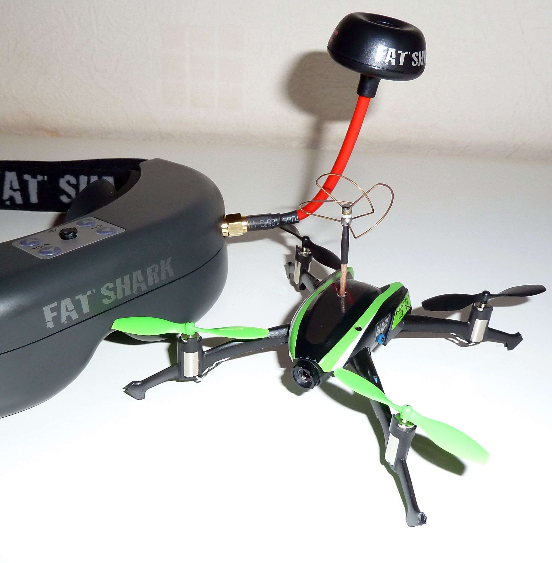

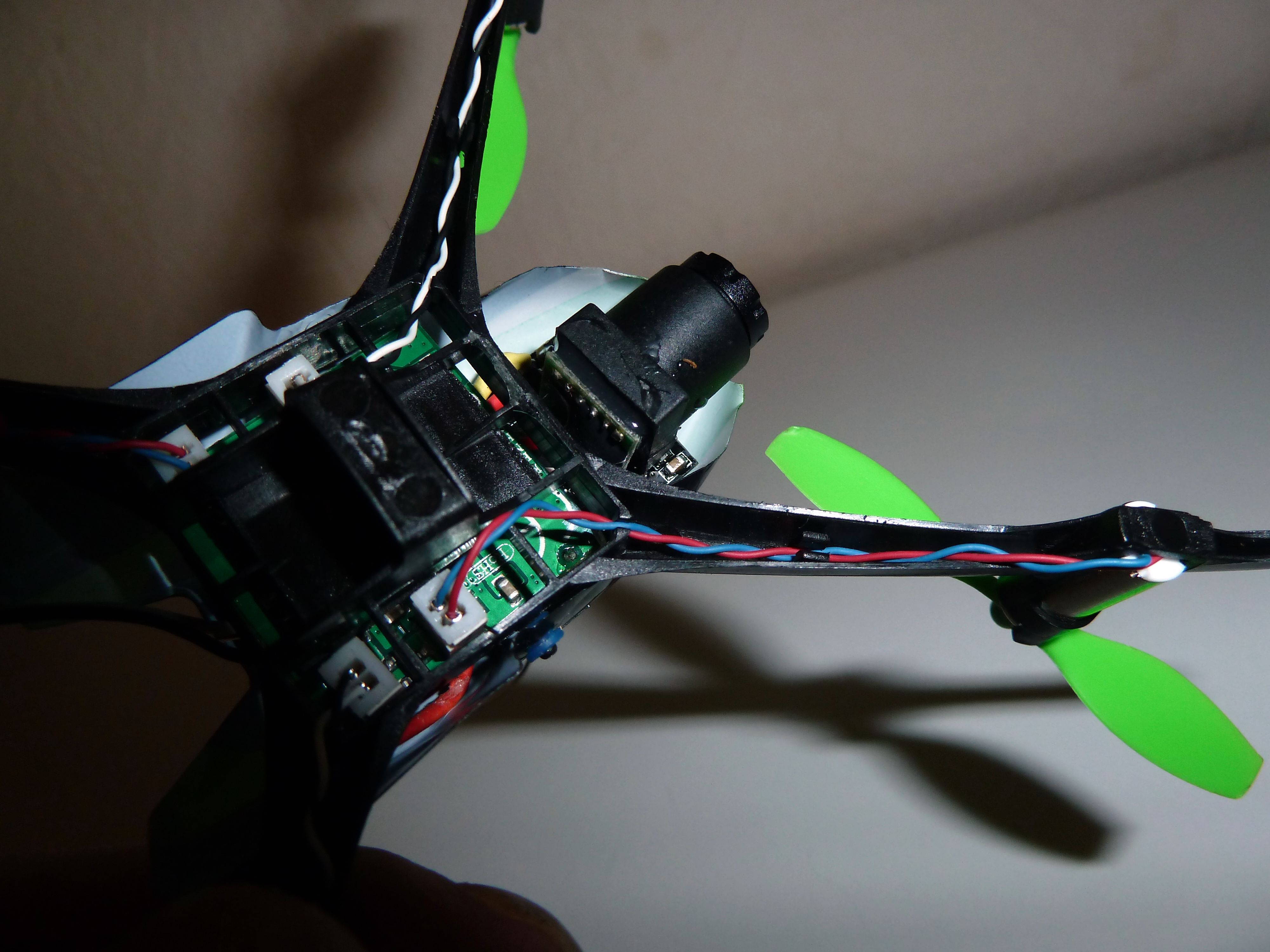

        Ich hab meinen mit FPV ausgerüstet ...
        GruÃ? Michael
