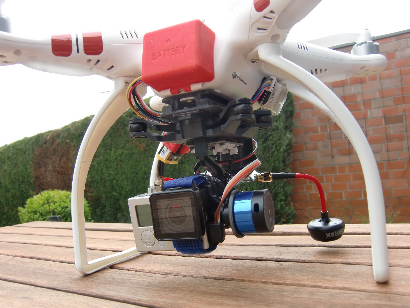

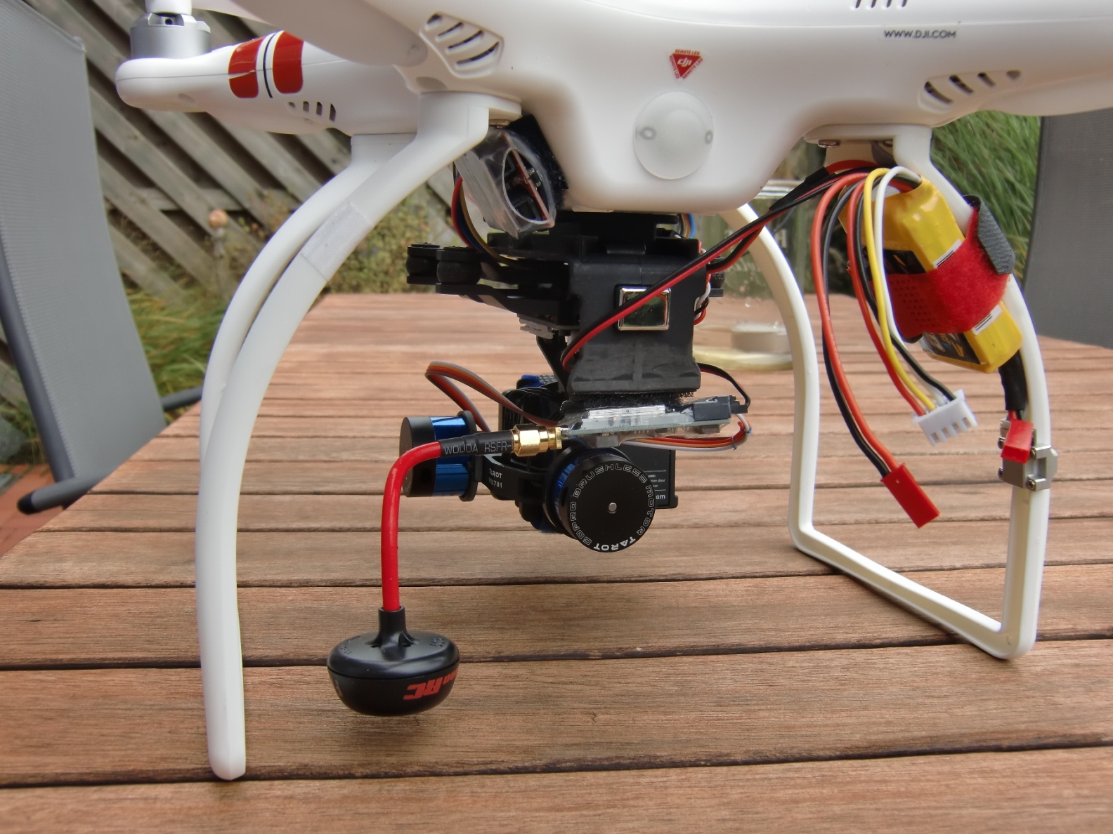

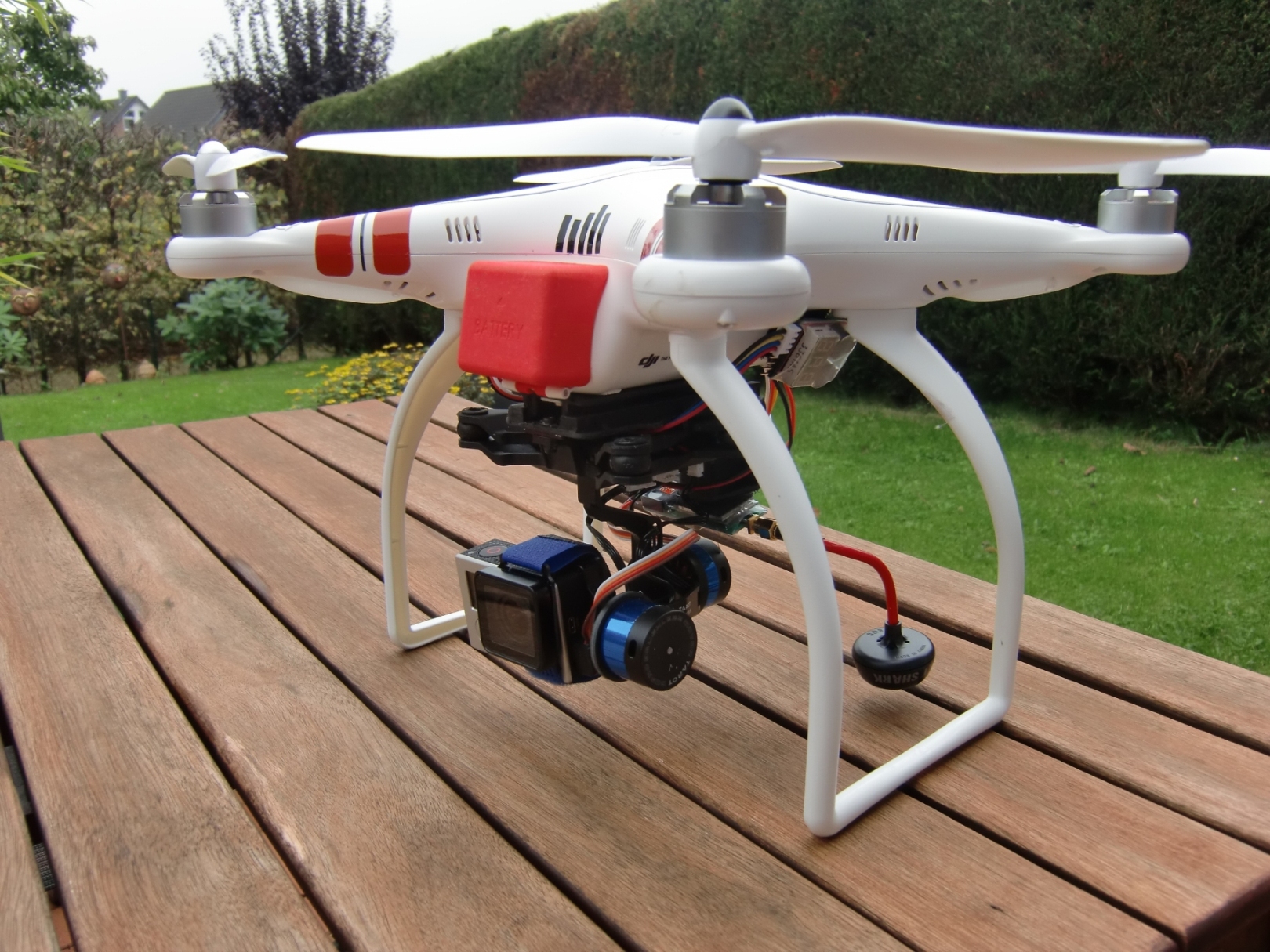

    So, dann fange ich einfach mal an mit meinem Copter.
    Mittlerweile habe ich meinen Phantom mit einem Gimbal (Tarot 2D V2),
    einer Gopro 3+ Be, und einem FPV System (Globeflight 5,8ghz) ausgestattet.
    Ausserdem habe ich für mehr Platz der Akkulabel, mir die größere Akkuabdeckung dran gemacht
    und für das Gimbal ein höheres und breiteres Landegestell montiert.
    Dadurch habe ich mit den Standard Akkus leider nur eine Flugzeit von 5-6min.
    Gimbal und fpv werden durch einen separaten 3S 500mah versorgt.
    Grüße Christoph

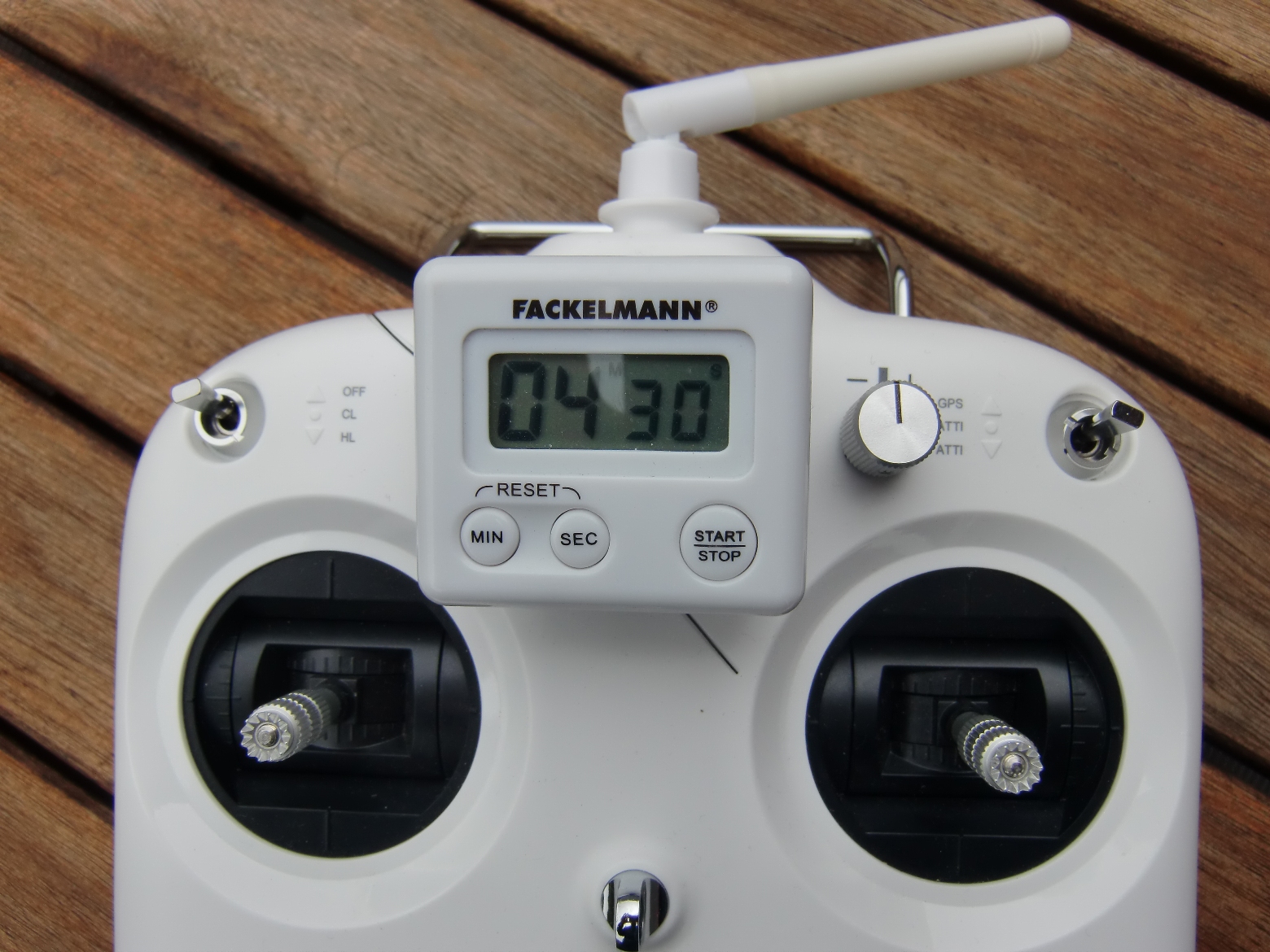

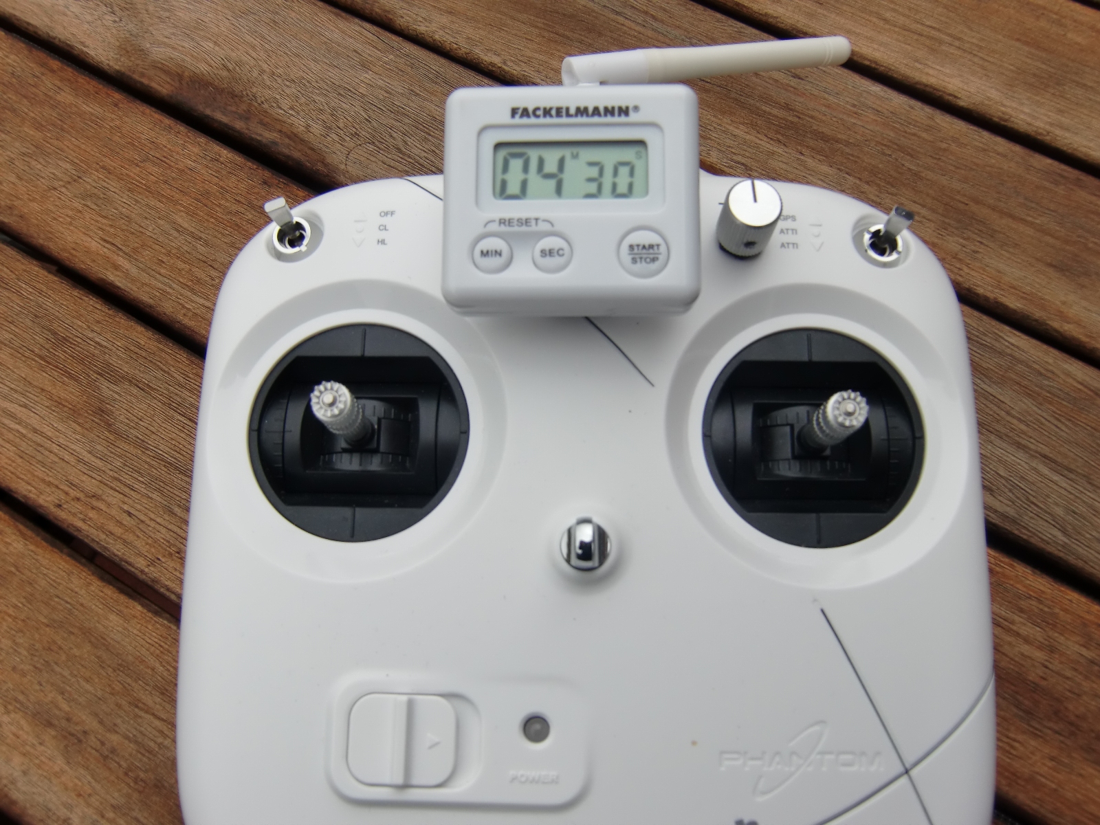

        so, hier nun ein paar Bilder meines DJI Phantom.
        grüße Christoph
