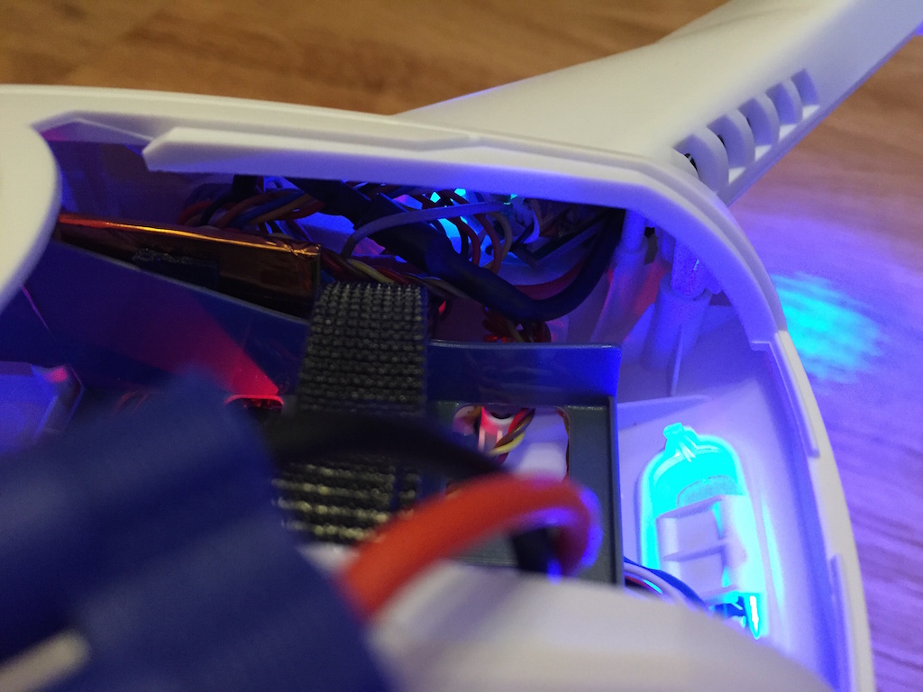

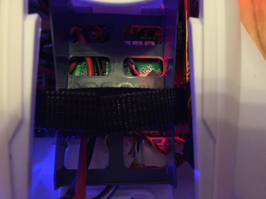

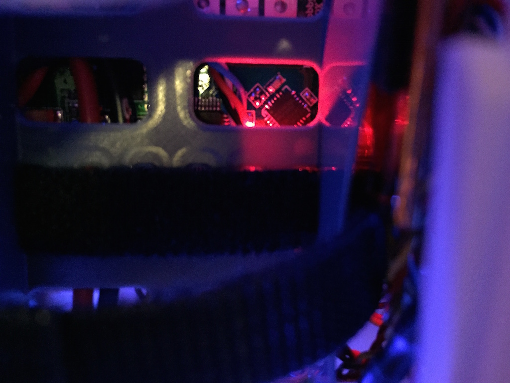

      hier mal ein komplettes video vom anstecken bis zum bindeversuch.
      YouTube
      und noch ein paar bilder als anhang vom inneren. sind die leuchtenden led´s so korrekt?
      danke

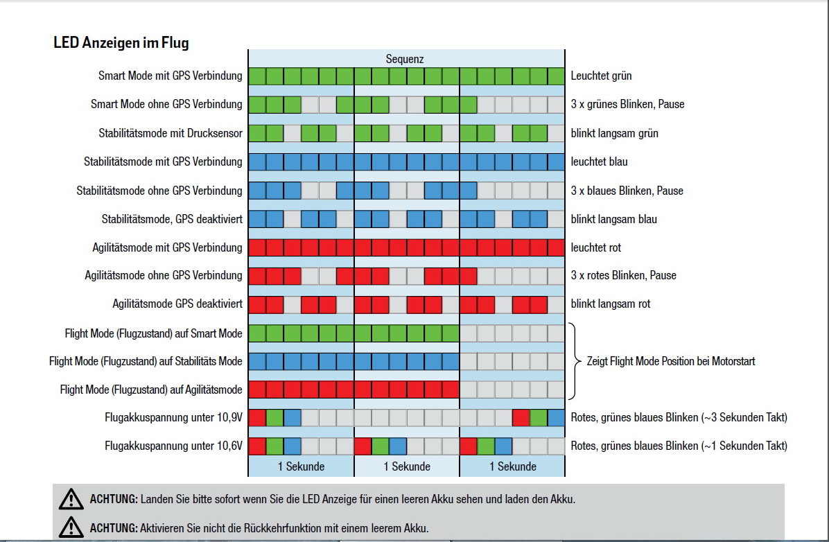

        Hallo,hab mir einen einen gebrauchten Blade 350 QX2 zugelegt. Verkäufer hat ihn mir vorgeführt, alles funktionierte einwandfrei. Sender war allerdings nicht dabei, hab aber eine DX 4 alte Version vorrätig mit der ich ihn nun im GPS Modus gebunden habe. Kann mit diesen Sender jedoch nur im grünen u. blauen Modus fliegen, weil der Schalter nur 2 Schaltstufen hat. Mein Problem ist aber das das grüne, bzw, blaue Licht nicht konstant leuchtet. Kann ich trotz blinkender Lichter problemlos fliegen?
        MFG.
        Zuletzt geändert von zip; 23.06.2015, 19:48.
        • Krissi
          • 17.04.2011
          • 835
          • Dudelange/Luxemburg
          AW: 350QX2 will nicht binden und komisches blinken
          Du kannst fliegen aber du hast imho keinen GPSFix
