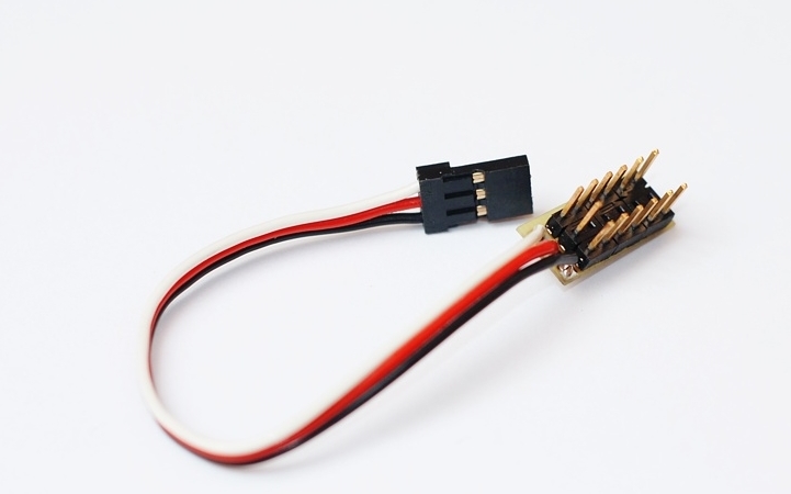

                          Ich wollte an der Funke für den Gaskanal einen Schalter mit 0% und 100% verwenden und dann am entsprechenden Empfängerausgang die Regler nacheinander anlernen.
                          Funktioniert das nicht ordentlich?
                          Hat die NAZA M V2 ggf. eine Funktion um alle Regler gleichzeitig anzulernen?
                          • Schneipe
                            Schneipe
                            AW: Erfahrunegnen Quadframe PRO Hexacopter V2
                            Das mit dem Schalter würde ich nicht machen. Lieber den linearen Gaskanal nutzen. An der Naza kann man nicht einlernen. Mach dir selbst einen Adapter, ist einfach....
                            Signal und Masse kannst durchverbinden, und nur der erste gibt Plus an den Empfänger. Dann an den Gaskanal und wie gewohnt einlernen.
