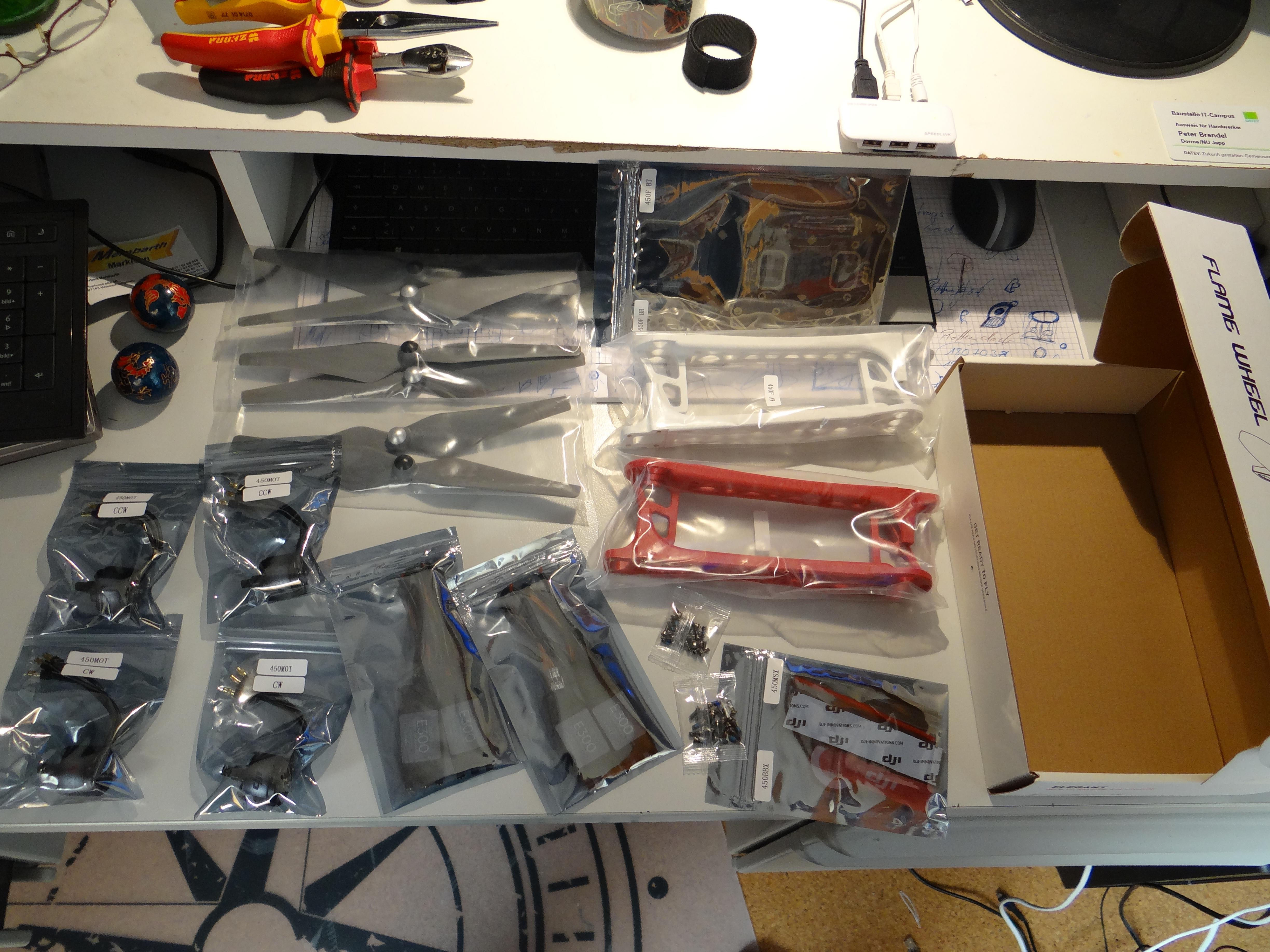

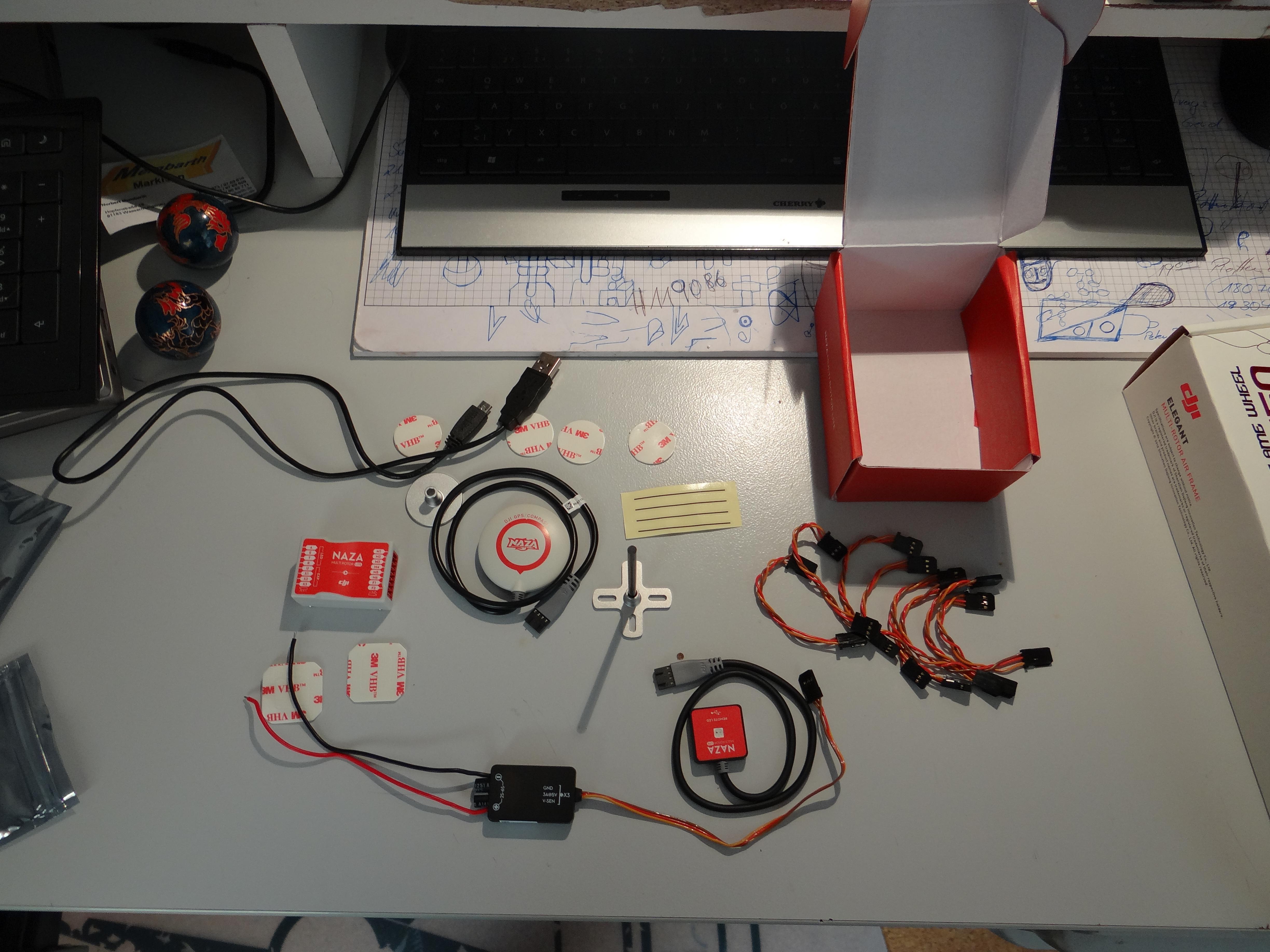

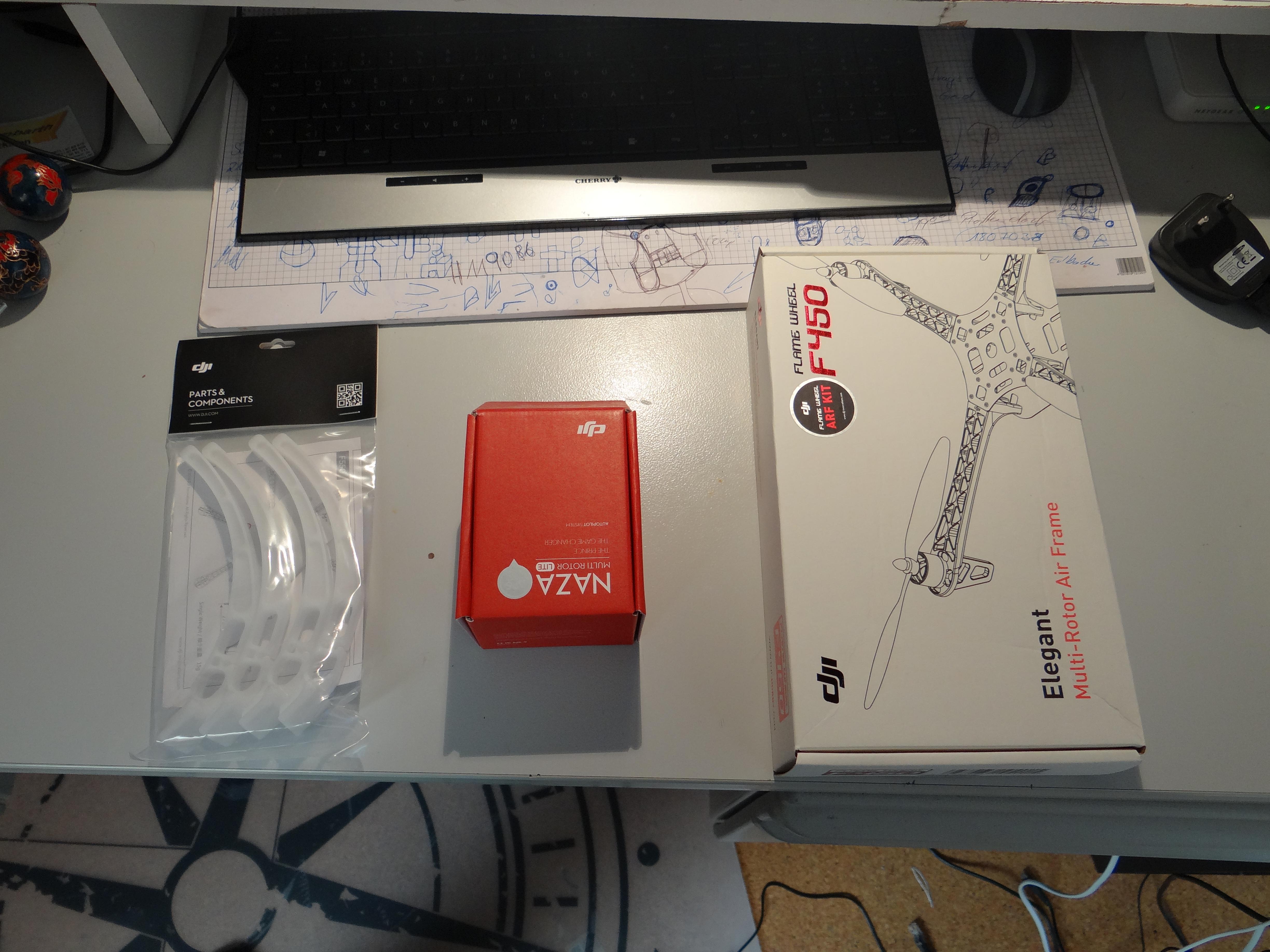

    Hallo Zusammen,
    nachdem mir mein Copter aufgrund eines Sender - und Programmierfehlers abhanden kam ( Bindung verloren ( Antenne war defekt) und Failesafe falsch programmiert) wollte ich wieder einen Neuen. Ursprünglich wollte ich wieder die APM 2.6 Steuerung, aber bei dem Angebot konnte ich nicht nein sagen:
    DJI Flamewheel F 450 mit Landegestell und Naza Lite mit GPS unter 230,- Euronen
    aus Deutschland . Montag 08.09.2014 bestellt und Dienstag 09.09.2014 geliefert
    Einzig die fehlenden Montageanleitungen haben die Freude geschmälert
    Grüße Peter

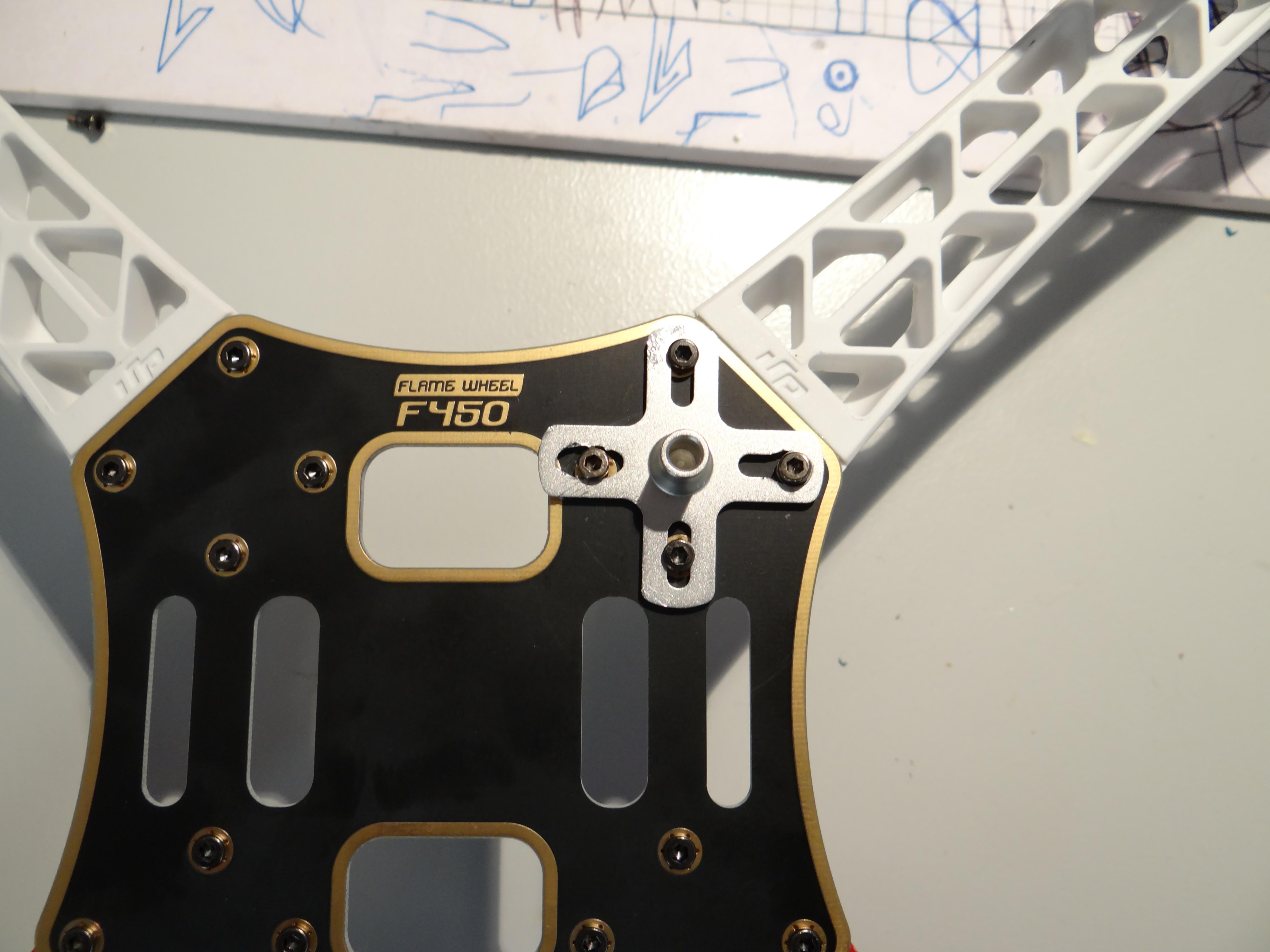

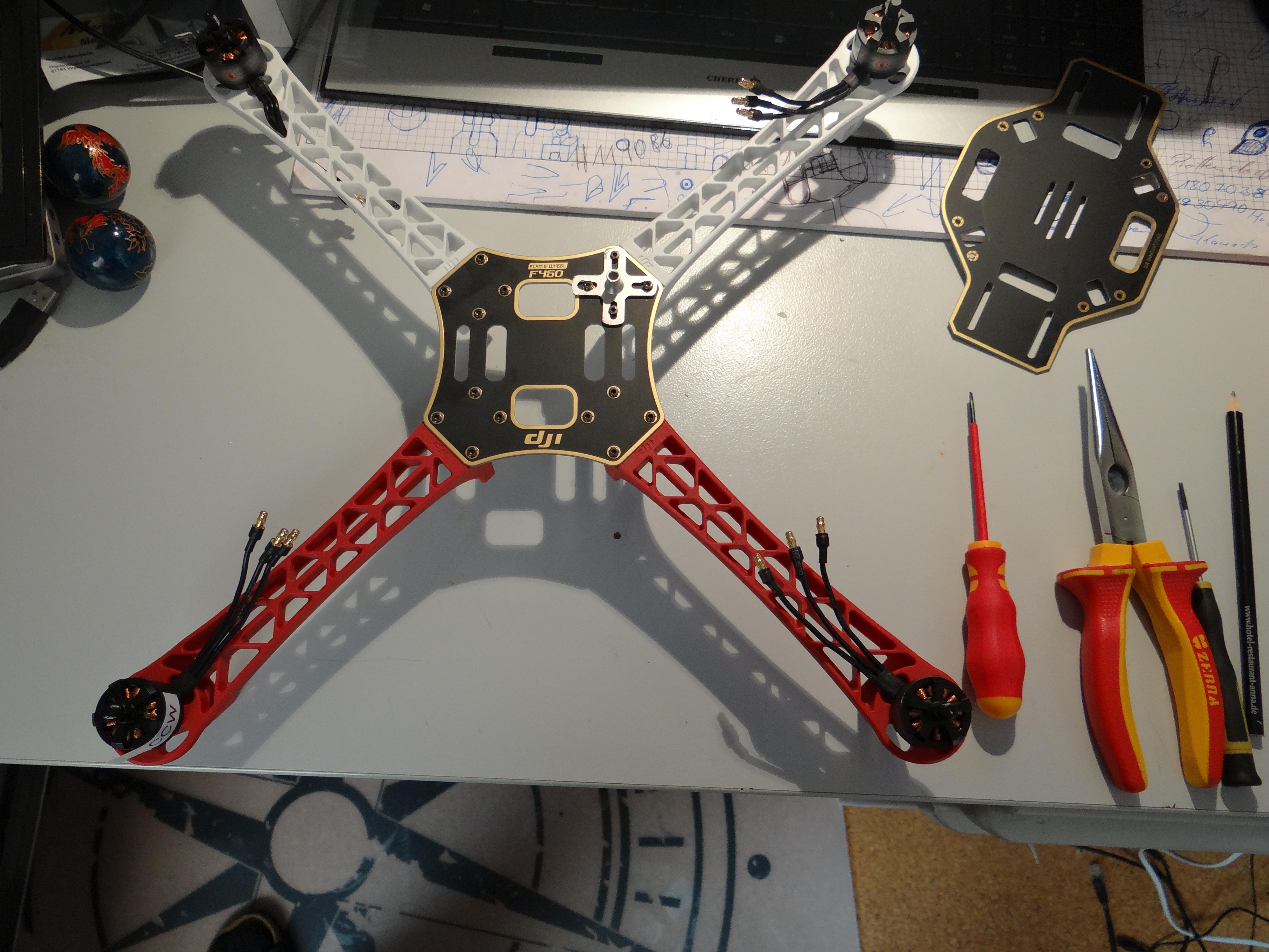

    ich habe mich entschlossen, den Aufbau des Quad zu dokumentieren.
    Ich hoffe es ist für Euch interessant.
    Die Motoren werden auf die Ausleger mit den beiliegenden und bereits mit Loctite versehenden Schrauben befestigt.
    Dann die Ausleger an das obere Frame befestigen. Wie ihr sehen könnt, habe ich die GPS Antennenhalterung da gleich mit befestigt. Die Löcher der Halterung mussten dafür minimal mit einer Feile bearbeitet werden.
    So das wäre es erstmal für heute. Wetter passt, ich geh fliegen.

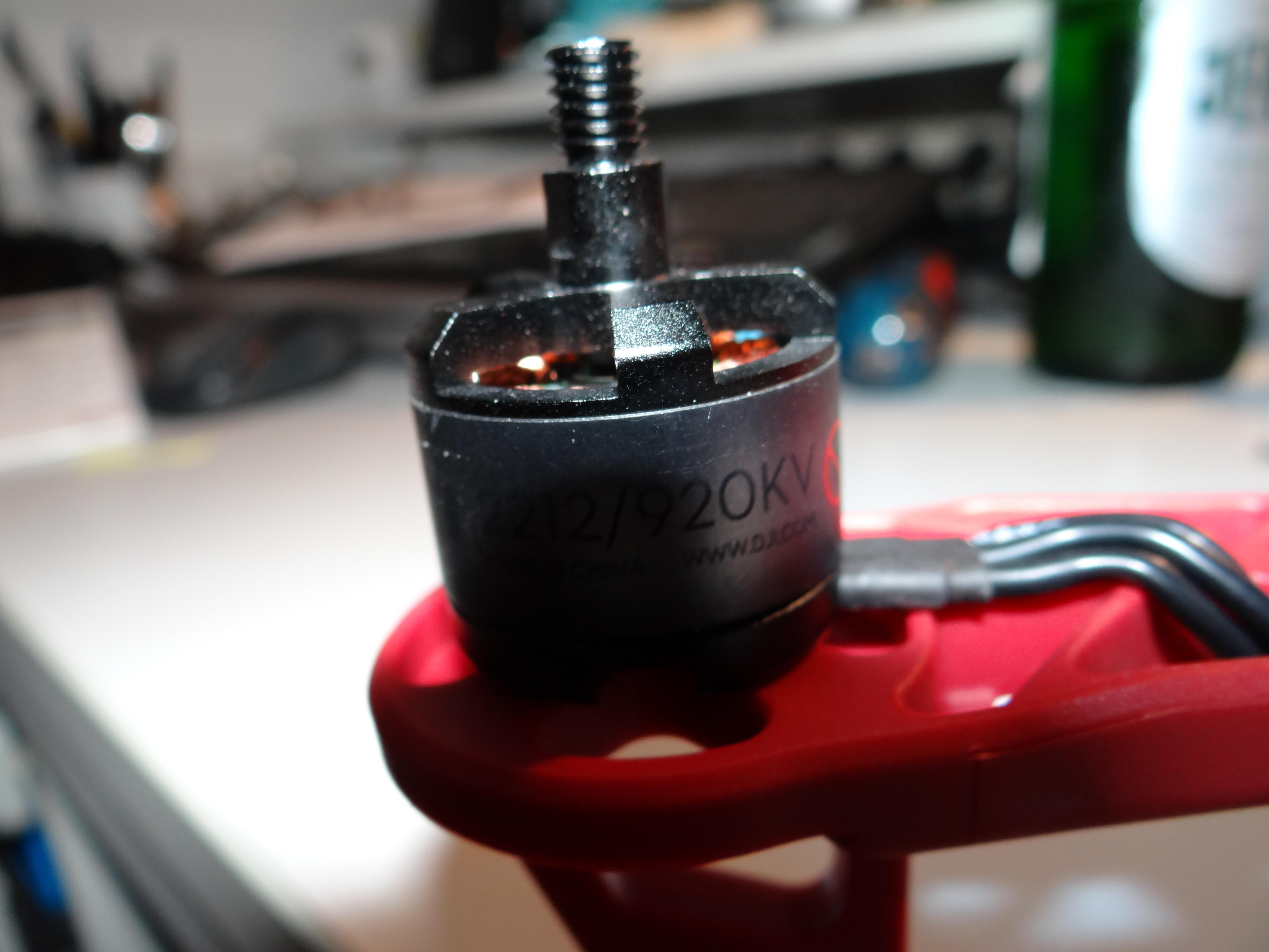

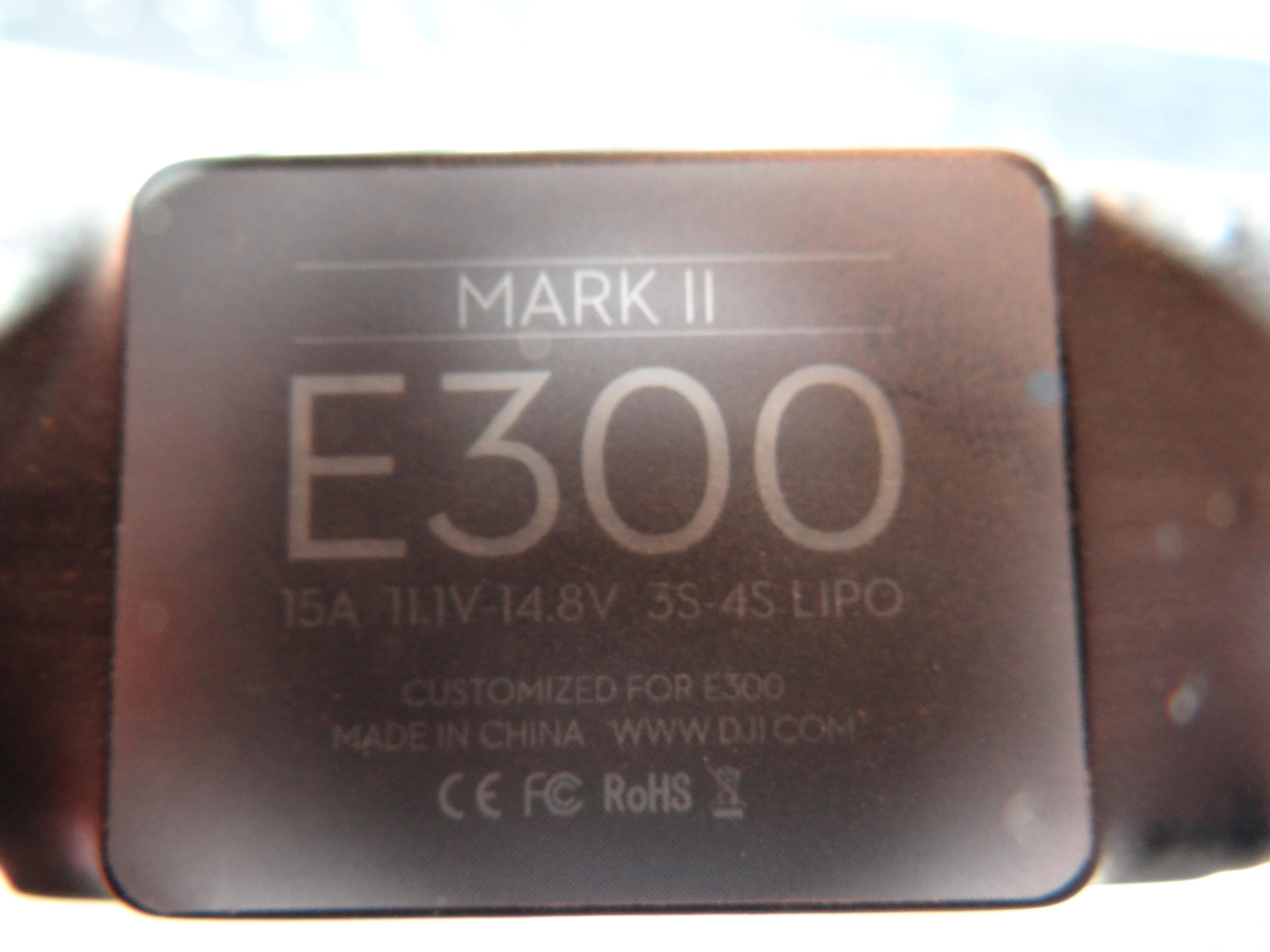

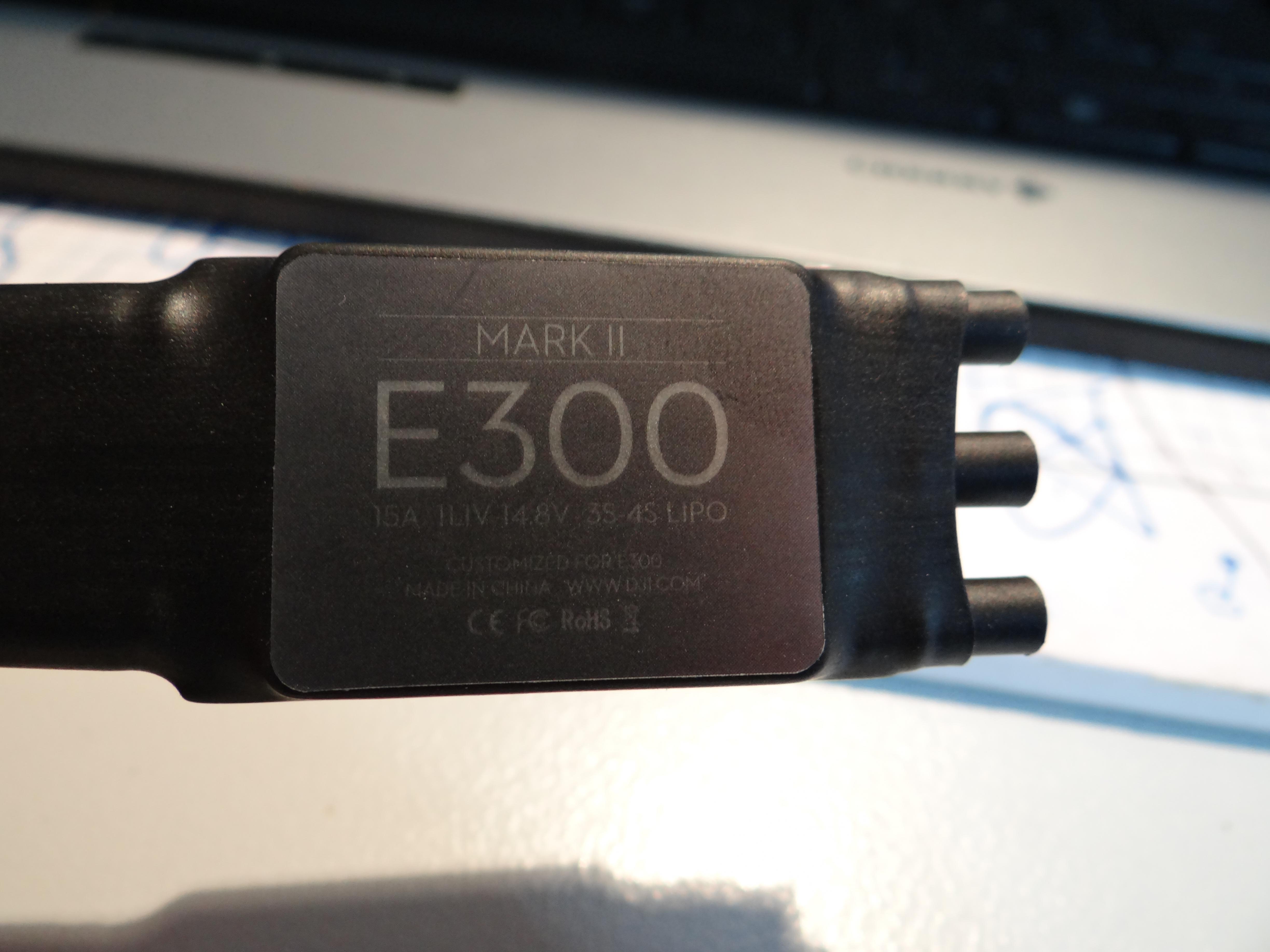

              PPS: @Gandalf: Könntest Du vielleicht mal einige Nahaufnahmen der Motoren und der ESC´s reinstellen ?
              Zuletzt geändert von Snake; 09.09.2014, 13:28.
                AW: Unboxing DJI Flamewheel F450 Mit Naza Lite
                Das dürfte das E-300 Antriebsset sein.
                  vom Fliegen zurück ....war echt geiles Wetter.....
                  Snake hast recht, ich war mir unsicher wegen dem Reinstellen des Links, aber Du hast es ja schon gemacht.
                  Zur Anmerkung: Es ist das neue Antriebsset mit den selbstsichernden Propellern
                  Anbei noch die gewünschten Nahaufnahmen.
                  Gruß Peter

                            Du baust das Ding übrigens gerade von oben nach unten auf
                            Die Anleitung gibt's offiziell hier auf englisch:
                            Flame Wheel ARF KIT - Downloads - Manuals, Software, Drivers download | DJI
                            Und bei globeflight.de als ßbersetzung, scheinbar aber nicht die aktuellste Version.
                            Bei der unteren Platte scheiden sich übrigens die Geister ob man sie längs der quer verbauen sollte.
                            Laut Anleitung quer. Für eine Kamera ist längs aber wohl besser. So werde ich die Platte verbauen.
