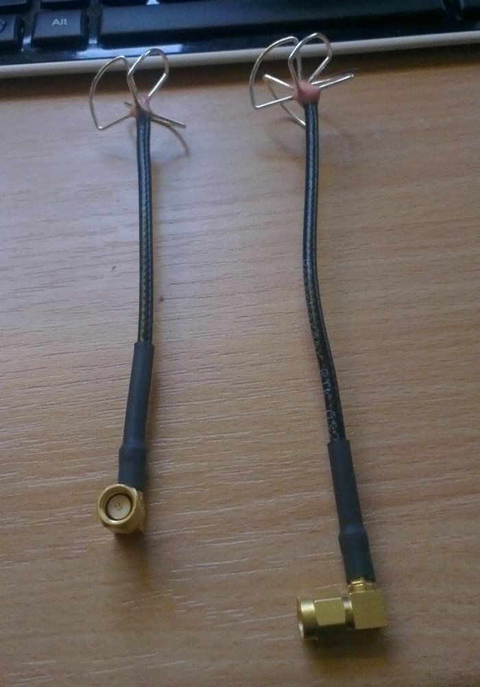

                            Als Antennen kann ich nur ein Set aus CL und SPl empfehlen.
