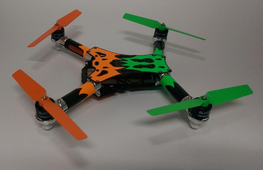

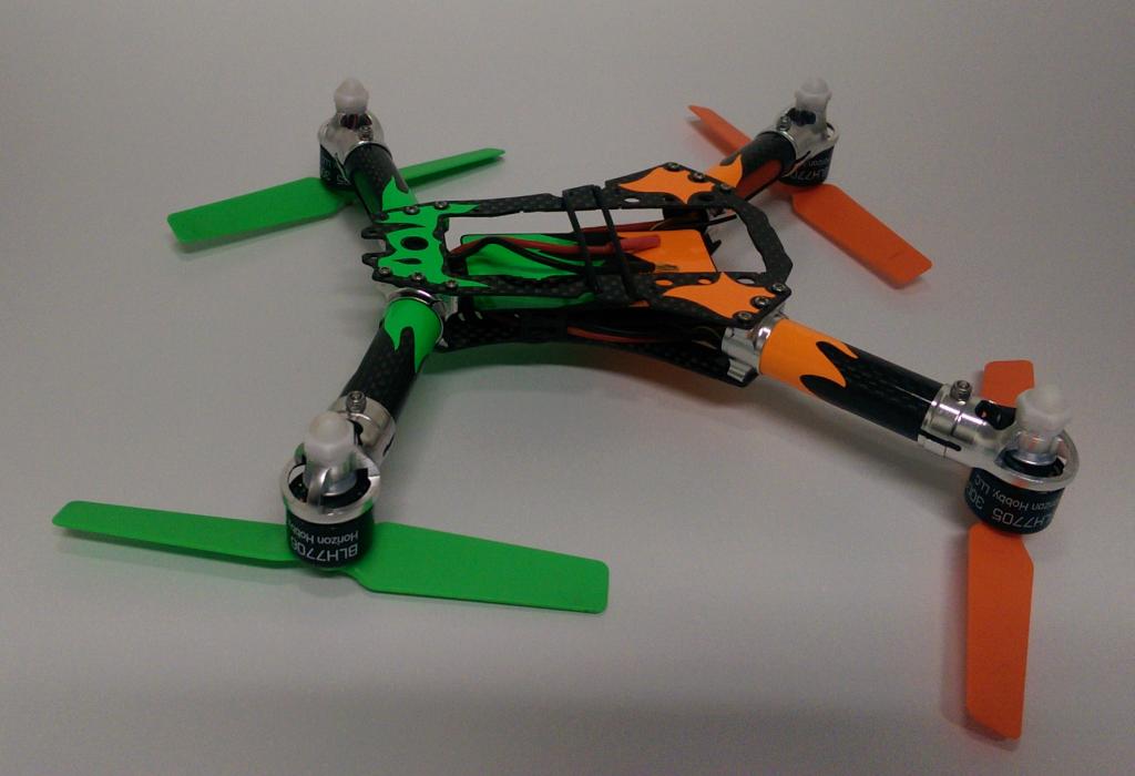

                  ich hab den 200QX schon ne ganze Weile und hatte ihn recht schnell auf das Rakon-Frame umgebaut. Ich bin aber nie mit dem Teil warm geworden, gerade im 3d-Flug war ich extrem unzufrieden. Die Umschalterei dauerte mir immer viel zu lange und im Umschaltmoment war er zu instabil (Dinge wie viel zu hohe Drehraten im 3d-Mode fand ich lästig, weil man immer mit Dualrate/Expo schaffen musste)
                  Da nun aber alles schon gekauft war bin ich hergegangen und habe die komplette Blade-Technik rausgeworfen bis auf die Motoren.
                  Ich habe nun im Quad verbaut:
                  - Rakonframe mit Blade Orginalmotoren
                  - KISS 12A Regler
                  - Naze32
                  - Graupner GR12, alle Stecker abgelötet
                  - Polulou 5V Schaltregler
                  Für die Naze habe ich einen Halter und Abdeckplatte gedruckt auf der der Akku Aufliegt. Auf der Naze läuft Cleanflight, die KISS-Regler steuere ich per Oneshot an. Das Klebedesign habe ich entworfen und geplottet - super sichtbar im Flug.
                  Das ganze fliegt weltklasse. Schnelle Umschaltung, absolut stabil und smooth. Es ist absolut kein Vergleich zur Blade-Technik.
                  Ein kleines Fazit:
                  Wer mit dem Blade mehr als Rundflug machen möchte, sowieso auf ein Rakon-Frame gehen will und auch nicht abgeneigt ist ein wenig zu Basteln kann sich ein super System selber zusammenbauen. Vor allem auch interessant für alle die eigentlich kein Spektrum fliegen wollen.
                  Lieber Gruss,
