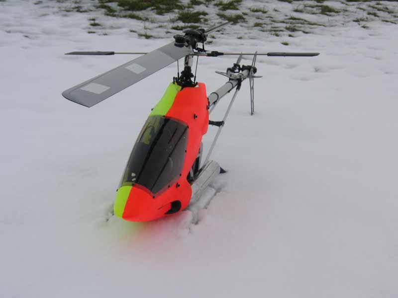

    So, nach einiger Arbeit habe ich am Freitag meine EAGLE 3 SWM mit der FunTech Staysee II Verkleidung eingeflogen und gestern die Feinabstimmung beendet.
    Sie fliegt sich echt angenehm und ist im Vergleich zur alten Staysee nochmals leiser, da in das Heckteil eine Verstärkung einlaminiert ist:

    Hallo Chistian,
    berichte mal genaueres über den Mechanikeinbau in den Rumpf! Mit welchen Schwierigkeiten ist das verbunden? Gib auch mal was von Dir wie sich das Flugverhalten im Schweben und Oben zum Trainer verändert! Habe jetzt eine Pause von 16 Jahren gehabt. Bin seit 2 Jahren wieder aktiv. Habe damals (vor 17 Jahren) am damaligen B-Programm teilgenommen. Es waren Schlüter Mechaniken. Meine Erkenntnis von damals: Mit Rumpf ist die Optik eine ganz andere (man sieht wesentlich mehr), das Modell ist aufgrund der Aerodynamik schneller und (wahrscheinlich der Aerodynamik) auch wesentlich ruhiger zu fliegen (speziell oben).

        Hi Bladi,
        es gibt keine Schwierigkeiten beim Einbau - der Rumpf ist über insgesamt sechs Schwinggummis an der Mechanik aufgehängt, die innen an den Rumpf geklebt werden. Die Positionen sind werkseitig vorgezeichnet.
        Die wenigen Arbeiten beschränken sich auf das Anpassen der Aussparung am Rotorkopfdom, dem Anpassen der Schlitzpassungen für das Kufengestell sowie das Bohren der Befestigungslöcher und auch noch dem Einkleben der Inserts zur Verschraubung zwischen Vorder- und Hinterteil. Für den Rumpfanbau hab ich etwa 3 Abende gebraucht. Ach ja die Höhenleitwerke muss man auch noch ankleben.
        Fliegerisch wirkt es sich im Schweben etwas aus - im Hinblick auf die ganzen Pirouetten muss man etwas mehr steuern. Das höhere Gewicht macht aber einen großteil der Windempfindlichkeit wieder gut. "Oben rum" einfach nur spitze - die bessere Aerodynamik ergibt neutrales Flugverhalten bei wesentlich höherer Endgeschwindigkeit, wobei ich dazu sagen muss, das ich die F3C Fahrtfiguren mit etwa 2150upm am Kopf fliege.
