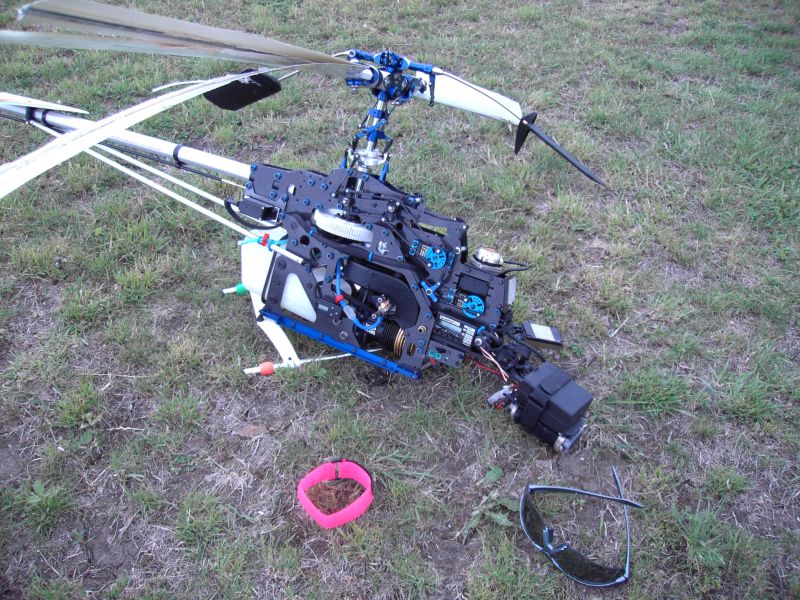

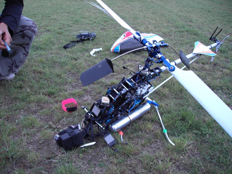

    Gestern habe ich leider meine Freya EX II geerdet.
    Es war ein Steuerfehler - da ich leider ein paar Bier (3 Stück) zu viel in mir hatte.
    Darum an alle - dont drink and fly! X(
    Es hätte wirkllich nicht sein müssen - aber man lernt ja bekanntlich aus Fehlern.
    Ich habe alles mal überschlagen und es sind wohl etwa 500-600€ Schaden, da mir leider auch der Carbonrahmen gebrochen ist.
    Damit ihr auch alle was davon habt - hier ein paar Fotos.

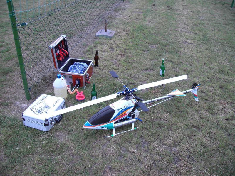

      Wie Bild 1 zeigt, hast Du es Dir gut schmecken lassen.. irgendwie unglaublich!

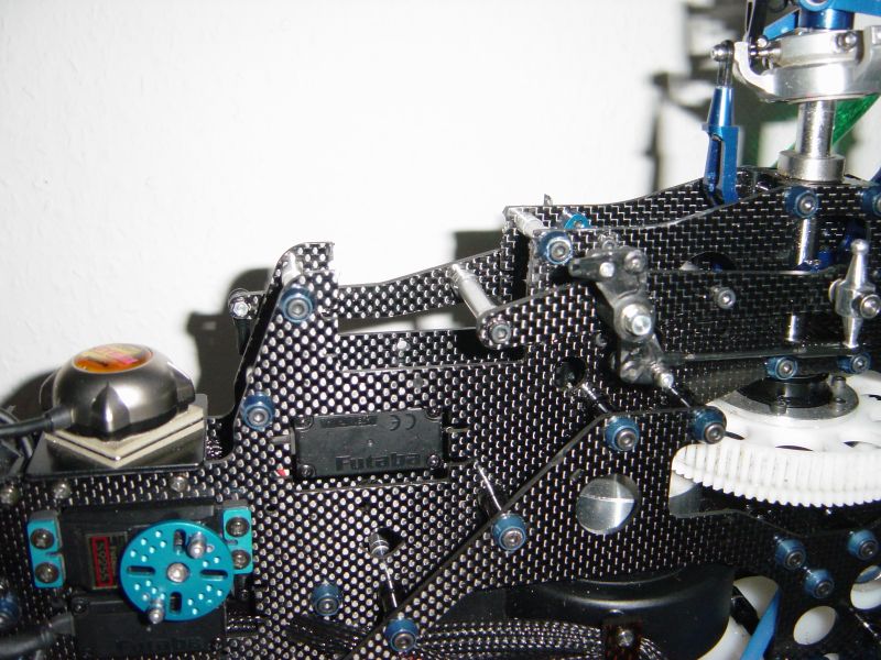

                Rückgängig machen kann den Crash nicht sondern nur daraus lernen, und ich denke das war nochmal ein blaues Auge, denn zumindest auf den Bildern siehts nicht ganz so schlimm aus. Zumindest kann ich keine Beschädigung am unteren Rahmen erkennen, HeRo sieht auch noch gut aus. lass auf alle Fälle auch das Zentralstück vom SSR-7 auf Rundlauf prüfen. Schau dir auch die Blatthalterarme gut an, die verbiegt es meistens.
                Auf alle Fälle alles sorgfältig zerlegen, Kreisel und Empfänger, ggf. auch Servo zum Service einschicken und nach Schadensaufnahme alle beschädigten Teile austauschen...
